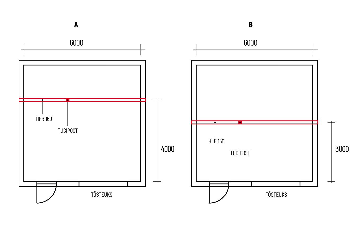

Graaži katus, sille 6.m, põhjaplaan 6x6m. Köetav, rohekatusega, kalle 2-3°. Rohemassi kaal ligikaudu 250kg/m2 (mullakihi paksus 10-15cm). Seinad Bauroc 250 + soojustus. Vaja lahendada katus nii, et konstruktsiooni enda kõrgus oleks võimalikult madal. Soovitavalt 500mm või vähem. Traditsiooniliste fermidega seda ei saavuta, saaks teha positaladega aga see on kulukas. Proovin leida mingit lahendust, kus saaks võimalikult madala katusekonstruktsiooni ilma kulusid üles ajamata.
Üks idee (vt skeemi) on toestada laetalad keskelt või kolmandiku pealt HEB-talale (HEB 14 või 16) aga see toob endaga kaasa muid keerukusi (tala tarne suure sõidukiga, kraana, toetuspatjade betoneerimine ja külmasildade täiendav isoleerimine jms) ning loomulikult post ruumi keskel. Seega prooviks seda algatuseks vältida.
On kellegil muid (töötavaid) ideid või lahendusi pakkuda?

macintosh kirjutas: 07 Okt 2020, 17:18 muid keerukusi (tala tarne suure sõidukiga, kraana)
Khmm.... 6 meetrise tala toob ära tavalise 3 meetrise sõiduauto haagisega (luugid küljest ja tala paned võimalikult palju tiisli peale) ja selle 255kg kaaluva tala saab paika pundi mitte väga kiitsakate meestega.....

Kui tala keskele panna, siis peab jälgima, et tõstukse mootor mahuks ära, sest mootori mehaanikad on standard pikkusega ja 2,3m kõrge ukse juhtlatt koos mootoriga võib olla üle 3m.

Kui võimalik pane raudbetoon õõnespaneelid ja kogu kandeva konstruktsiooniga on mured murtud. Lisaks ei pea seda totrat posti panema keset garaaži.

Re: Garaaži katus, sille 6.m. Kuidas lahendada?
Minu soovitus lähtus sellest...
