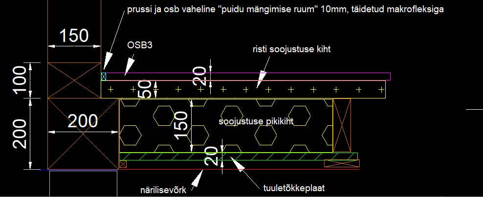

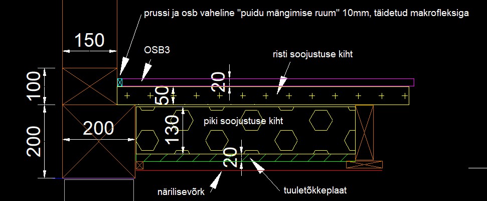

Tere jõudu!
Palun kiiret abi kahe teineteisest natuke erineva põranda soojustuse hindamisel. Lisatud 2 pilti. Erinevus siis nende kahe vahel on see, et yhel on laagide vahele pandud 150mm vill (palun soovitake toodet) ja tuuletõkkeplaat (palun soovitage toodet) all pool laage. Teise puhul laagide vahele pandud 100+30 vill ja 20mm tuuletõke samuti laagide vahel toetumas kandelaudadele.
Et kas alt tuulduva põranda puhul on hea kui tuuletõke katab prussid ära niiskuse eest või on just parem kui alumine külg on nö vooderdamata ja saab rohkem hingata? Võibolla keegi tunneb seda puidu ja tuuletõkkeplaadi hingeelu paremini ja oskab anda mingit soovitust vms. Sama küsimus nende vundamendipostidele toetuvate alustalade kohta, et kas on parem kui nad on alt poolt rohkem nö "paljad" või on jälle parem kui vill ja värgid neid juba katavad, et niiske tuuleõhk otse neile peale ei puhu?
Suured tänud. Soovitage sinna alla mingit tuuletõkketoodet ka. Puitkiud vist pole nii hea kui mingi mineraal jah?
Ja oluline kysimus, et kas see mingi aurukile vms on kuhugi vaja panna. vahetus kontaktis tuuletõkke ja villa vahele? Et enamuses põrandasoojustusmudelites on aurutõke pandud osb ja villa vahele ja räägitakse füüsikaseadustest, et niiskus liigub kylmema temperatuuri suunas, et kas siis just alt tuulduva põranda puhul ei peaks see aurutõke just alumistes kihtides olema, sest külmem temperatuur ongi ju nö põranda all, seal kus tuuldub ja sinna seal see niiskus ka villast liiguks?? või siiski ta hakkaks villas liigset niiskust hoidma?

Ok. Tänan tagasiside eest. Palju peaks lisama, et enam armetult vähe poleks? Mul tõesti pole neid kogemusi, et teada palju oleks enamvähem? Praegusel juhul oleks 50 + 130 + 20, ehk 200mm soojustust. Kui tuuletõke tala alla panna, siis 220mm.

Madalamas servas 40cm ja kõrgemas 80. Mäe nõlval.

Tänan panuse eest kuid mulle jääb selle joonise puhul enamus asju segaseks. Ehitaja saaks muidugi aru aga ma olen guugli ja foorumite abil õppiv ehitusinsener, arhitekt, ehitaja, järelvalve ja objektivalvur olude sunnil.

Selles artiklis on antud soovitus panna tuuletõke talade alla. et seega siis see variant joonistest, kus saaks kasutada 150mm soojustust? saan aru jah, et lihtsam oleks enne need kandvad lauad laagide alla lasta ja siis plaadid sinna peale panna, kuid ma saan sellest artiklist just nii aru, et soovitatakse talade alla tuuletõkkeplaat panna. tööd on jah rohkem.
