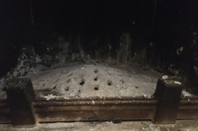

Kütmisel eritub kamina külgedel olevatest soojaõhuavadest kehva lõhna, nagu oleks midagi väga valesti. Nagu midagi ehitusel kasutatust ei taluks kuuma ja nüüd eritaks aurusid.

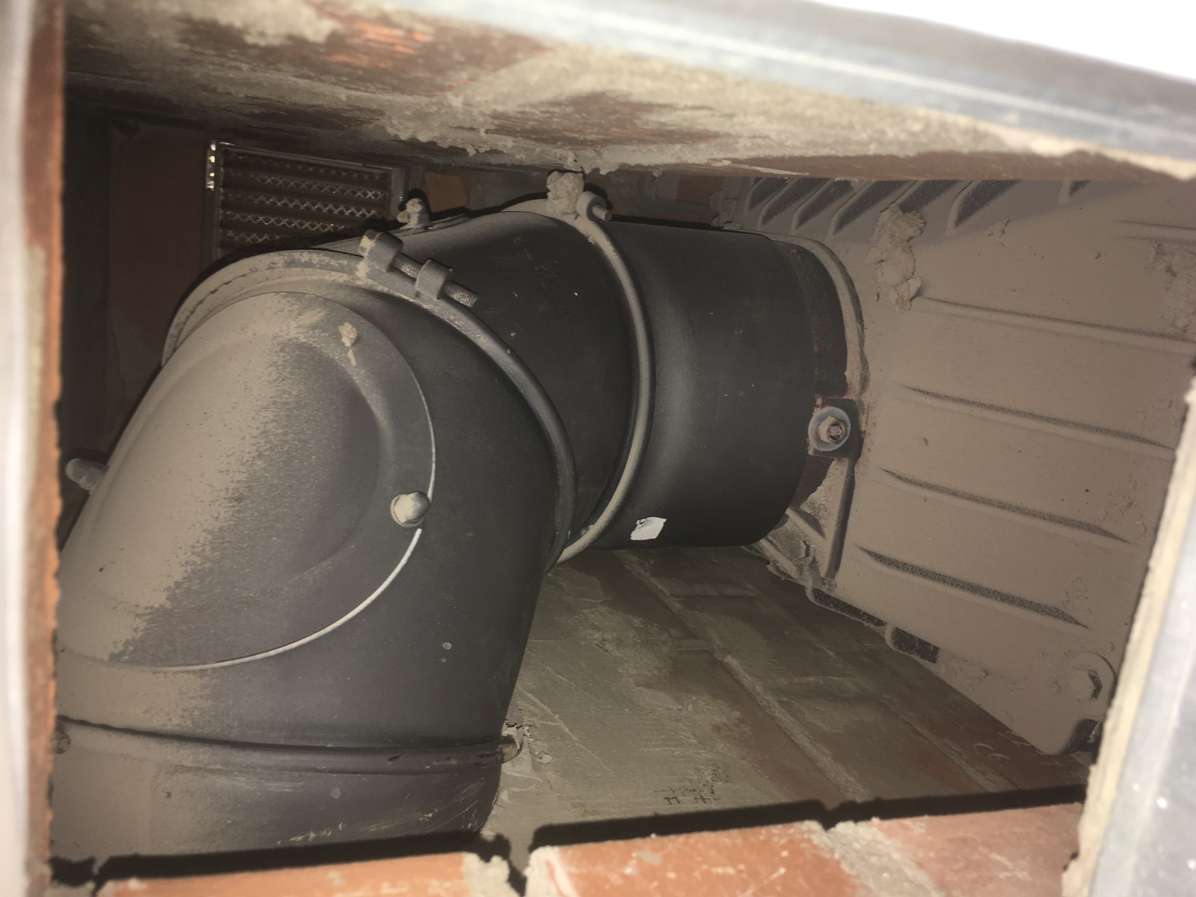

Näen ise nüüd pilti ja mõtlen, kuidas kaminat lammutamata avast paistvat tolmu puhastada - võibolla on just see see, mis kõrbeb? Kas oskab keegi ka silma järgi ütelda, kas korstnatoru on õige või kas midagi muud kummaline paistab? Pärast nime otsimist hakkasid kahtlused peale.
Manusena lisatud pilt kamina sisemusest.

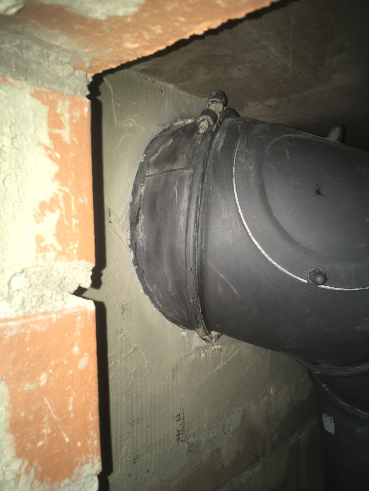

Halb lõhn = tolm, hais = midagi hullemat. Keegi (kamina paigaldaja, soojakapi viimistleja...) on lödistanud mingit segu/mörti nii kamina korpusele kui ka viimatoru ühendustele. Kui mört koosnes savist, tsemendist, jm mineraalsest, siis pole probleemi. Aga kui oli liimiga segu ? (näiteks plaadisegud), siis see liim kuuma saades konkreetselt haisebki. Äkki ulatud pudisenud segu millegagi vabaks toksima ja saad võimsama tolmuimejaga või haaratsiga ära tõmmata. Asjalik tolmukas suudab suuremad tükid (mis torust sisse ei mahu) ka vaakumiga otsiku küljes hoida ja saad kätte. Ka tolm tuleks ära tõmmata kõigilt pindadelt, mis kuumaks lähevad.

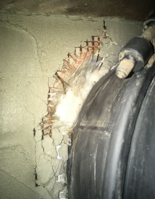

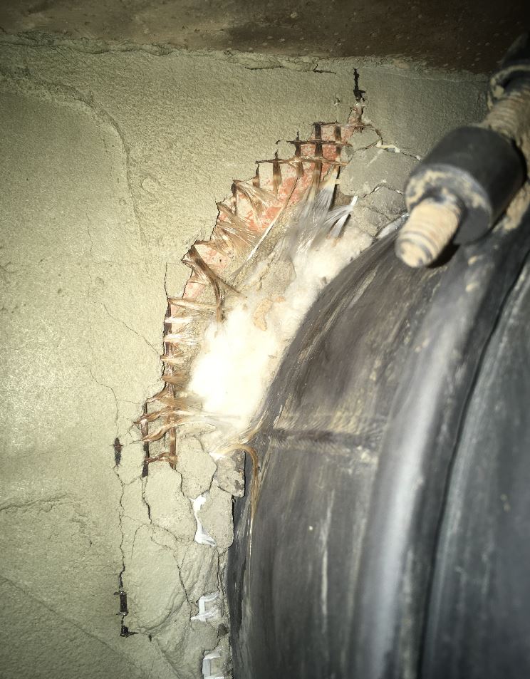

Puhastasin ahju nii hästi, kui oskasin ja tuulutusavast mahtusin, aga ikka lehkab. Lahtise tolmu ja segutükkide ning -kamakate äravõtu järel jäi alles korstna ja kamina külge kasutuses sulanud laike. Liivapaberiga sai neidki veidi hõõrutud.
Märkasin, et soemüürisse suunduva korstna sein on "armeeritud" sünteetilise võrguga, mis ka ehk midagi väljutab. Ei tea, pole spetsialist. Igatahes, nõme lugu, et ehitaja kunagi sellise haisva asja üle andnud on...

Kui vastu metalltoru on tõmmatud plaadisegu (tundub nii), siis küttes hakkab segus olev liim konkreetselt haisema. Mul oli analoogne probleem saunakerise ühendamisel läbi eelnevalt plaaditud seina. Kui selle kamina paigaldas pottsepp ... :doh:

Pani, kes pani, tee üks korralik tuli alla. Nii, et torul värvi ära kärsatab. Ehk siis jätab haisemise järgi.

Ma voin ju lugeda mitu korda veel, aga pilt raagib teist keelt. Isegi hinnasilt on torul alles kuljes voi vàhemasti koht. Tood teinud toru on teist nagu. Toru laheb halliks.

Metallist küttekehad ja ühendustorud tuleb alati enne paigaldust n.ö. sisse kütta. Ja kütta nii, et ikka on köetud mitte sussitades - isiklik kogemus. Kasutusjuhendis peaks samuti kirjas olema.

pildi järgi tundub,et kaminat pole isegi sisse köetud,lihtsalt seisnud ja tolmu korjand

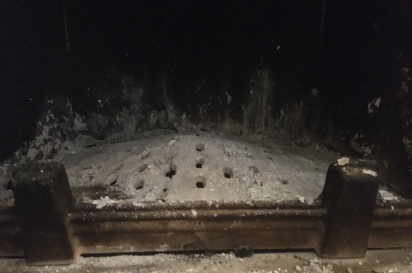

Tuharest on valetpidi kaminas ja kui tuhka alt ei eemalda siis muutub ruttu selliseks...Kui nüüd hoolega resti vaatad siis pilud on üks pool laiem ja teine kitsam,kitsam käib alati pealpool nii saah tuhk läbi restii kukkuda.Kui valepidi siis tuhk ummistab avad ja jälle rest sulab üles kuumuse käes.Kurb,aga isegi paljud potsepadki panevad kaminat üle andes selle resti valetpidi koldesse...

Rest kuumeneb ka siis üle, kui õhku peale ei anta. Õhu läbivoolul jahutab see resti.
Klaas oli sellepärast paksult tahmane, et köeti vähese õhuga. Sellepärast ka värv põlemata.

huvitavad pildid,toru nagu uus,kolle aga nagu kümme aastat juba kasutatud,lisaks tundub ,et pottsepp on ikka süüdi,vahet pole,kes ta on-minu arust on kogu lugu vähe mäda,lisaks veel õhkkütte kamin,hea veel,et paksema suitsutoruga,mitte nagu algul oli,kui moodi läksid

Korsten läbi villa (?) - kas hais on siis siit või näeb keegi pildist, et see on "õige" materjal:
