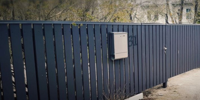

Head foorumlased-spetsialistid!
Lippaiale, mille aiateibad-lipid pealt sirge lõikega, soovitatakse panna peale katteliist. Et vesi vähem lippe pealt kahjustaks. On häid soovitusi, millest sellise katteliistu võiks teha? Kas lihtsalt kahest õhemast ja kitsamast omavahel V kujuliselt kokkukruvitud lauast või pigem plekist valtsituna? Kas neid võiks olla saadamõnest ehituspoest?
Kõik mõistlikud ideed on teretulnud!

Pole lippaed aga katteliist on (sort of) -~130mm terrassilaud, kerge kaldega. Lauda katab veeninadega plekk nagu suprema fotol. Niiskuse osas
aga vähemalt uv kaitse olemas.
