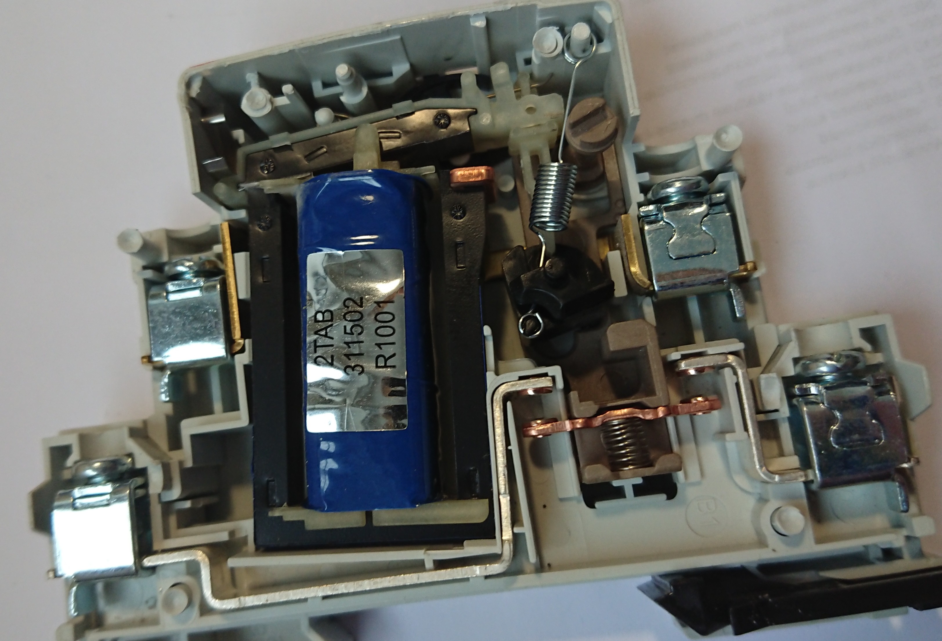

Kui kedagi huvitab mis on karu kõhus siis võtsin impulssrelee lahti ja sees oli selline vaatepilt.
Viga paistis olema mähise traadi katkemine ühe klemmi juures. Kuna see oli ka sisemine traat siis kahjuks ei olnud võimalik seda uuesti kinni joota.
