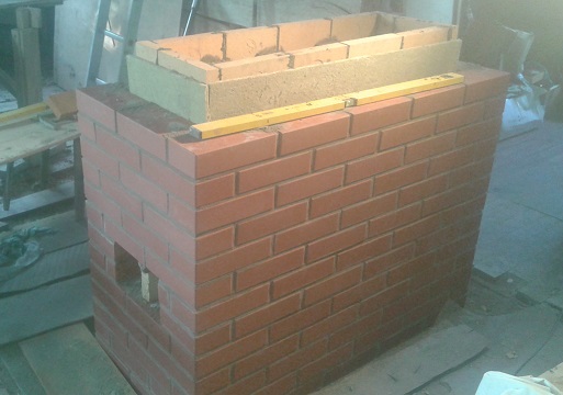

Endale ehitasin samas olukorras uue korstna nii öelda katse eksemplari.
Võtsin eeskujuks nüüdisaegse moodulkorstna, milles on šamottsisu, vill vahel ja moodulplokk ümber.
Ladusin telliskorstna samal põhimõttel. Sisse 50 mm serviti šamott, vahele TUL-10 kõva tulekindel vill, välisvoodriks lapiti Lode Janka 120 mm tellise, millest ühtlasi ka pitsi osa.
Kogemus on mul mitmete müürisegudega. Kasutusmugavuselt, eriti soojade ilmadega on parem Weber-i M100/600 mört. Uninaks on äkilisema tardumisega. Telliseid niisutasin, et ei oleks liialt imavad. Eriti kiire imavusega oli šamott.
4 aastat on korsten olnud. Tõmme on igatahes eelmisest märgatavalt parem. Muus osas hinnangut vara teha.
