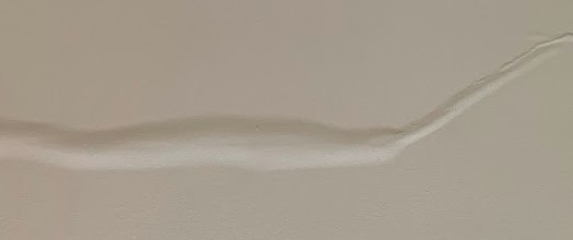

Deformatsioon oli korralik. Pildil umbes 30-40cm lõik.

Sellest pildist olekski alustama pidanud, mitte jutustada alla mm piisakestest. Kusjuures kui seda vagu enam seinas pole siis peaks nagu korras olema? Kui need piisad just täpselt selle vao kohale ei tekkinud. Vastused saad vastavalt küsimusele

See pilt vastab ära ka su teise teema küsimused. Pahtel ja värv pole konstruktsioone jäigastavad materjalid. Sellise maja seinu ja aknapalesi võidki pahteldama ja värvima jääda.

Jah, seda tõsiasja ma tean. Kuna volt lükkas lahti suurelt alalt vana pahtlit koos värviga, siis pidin selle ala üles ehitama, jämedam pahtel, viimistuspahtel, krunt ja 2 kihti värvi. Kordan, et tegemist oli kahanemisega.
Nüüd, umbes 10 kuud hiljem tundub liikumine olevat seiskunud. Seda ma tegelikult kontrollisingi :-) Piisku pole palju ja nende asukohad on korrelatsioonis uue pahtlikihiga. Mingi keemiline protsess see vist on, miks muidu iga piisa sees on kristall, teine mõte oli mul selline, et ventilatsioon tekitab ehk liiga suurt alarõhku, a la mustad filtrid.
Suurt mure mul pole, lihtsalt tekkis uudishimu. Aga aitäh vastajatele!

Tnl kirjutas: 26 Apr 2020, 17:56 Kuna volt lükkas lahti suurelt alalt vana pahtlit koos värviga, siis pidin selle ala üles ehitama, jämedam pahtel, viimistuspahtel, krunt ja 2 kihti värvi.
Kasutage jah rohkem erineva fraktsiooniga pahtleid, eriti isetegijad. Selmet tekitada endale probleeme, oleks võinud 2-3x lihtsalt ühe ja sama täitetera suuruse viimistluspahtliga teha.
Mis puutub piiskadesse, siis need võivadki olla see viga, et all on jämedama täitematerjaliga, peal peenem viimistluspahtel, lihvimisel on peenpahtel ära lihvitud ja luubiga vaadates on need "piisad" täitepahtli suuremad terad. Lihtsalt minu arvamus.
