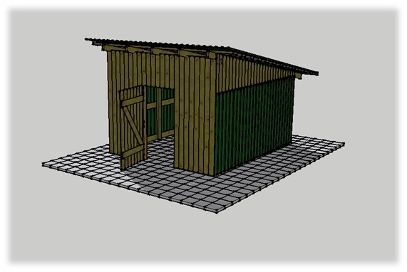

Plaanin valada kuurile betoonpõranda. Pindala on 16 ruutu. Betooni paksuseks plaanisin 50mm.
1. Aluspõhi on liiva-kruusa segu. Kui see kinni tampida siis peaks sobima?
2. Kas betooni alla on vaja panna ehituskile? Millistel tingimustel see vajalik on?
3. Kas betooniks sobib Weber S-100 või on mõistlikumaid alternatiive sellise töö jaoks?
4. Kuna korraga ei jaksa seda kogust valada, siis plaanisin teha sektorite kaupa. Sektorite puhul pole vist armatuurvõrgul mõtet, kuna sektorite liitekohad jääksid armeerimata. Mõtlesin panna 5mm armatuurlatid.
https://www.upload.ee/image/11386408/kuur1.jpg
Pilt on illustratiivne ja edastab ideed. Puurin saalungitesse augud ja sealt armatuurlatid läbi. Armatuuri kõrgus maapinnast 15-20mm. Kui 1 sektor on kuivanud, eemaldaks saalungi, jätkaks armatuuriga järgmises sektoris. Sedasi peaks sektorie liitekohad tugevad jääma?
Tänud ette.

Re: Kuuri betoonpõranda valamine
Kuur 300 x 300 mm plaatidest "plaatvundamendil"
- kuur.jpg (45 KiB) Vaadatud 6851 korda
