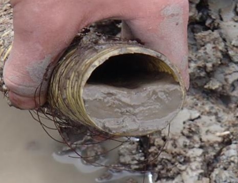

Ma ei hakka uut teemat tegema ja küsin, mida sellisest drenaažitorust arvate?
https://www.1a.ee/p/drenaazitoru-kookos ... ec&index=1
Mis on selle plussid miinused, kestvus ? Kas seda saab vabalt lõigata ja lihtsalt ühendada näiteks kolmikutega ?
Või on midagi paremat, mida võiks kasutada ja miks?

pehmo kirjutas: 05 Apr 2020, 18:39 Ma ei hakka uut teemat tegema ja küsin, mida sellisest drenaažitorust arvate?
Mis eesmärgil seda kasutada tahaksid? See on põllumajandusdrenaaži toru. Ehitusel soovitan siiski ehitusdrenaaži toru, mis tuleb sirgete juppidena ja millel ei ole kookosmatti, aga tuleb katta kangaga ja ümbritseda kruusaga, mis omakorda kanga sees.

Mis tähendab põllumajanduslik, mis on tema puudused?
Tahan maja kõrvale uut drenaazi teha, mulle tundus see pealtnäha hea, mugav ja odav lahendus, kõik ühes, pane lihtsalt kraavi ja killustik ka muidugi.
On sel mingid puudused, miks see ei kõlba ?

Kookoskiud on looduslik materjal ning looduslikud materjalid kõdunevad pinnases ära. Kui seda kihti enam toru ümber ei ole, hakkab pinnaseosakesi plasttoru aukudest sisse pressima, toru läheb umbe ja drenaažiga on aamen.
Võrdle näiteks Pipelife brožüüre ja vali midagi esimesest. (Võid ka muid tootjaid vaadata)
"Sademeveekanalisatsioon ja ehitusdrenaaž"
https://www.pipelife.ee/ee/media/pdf/ca ... 1526019869&
"Maaparandus- ja põllumajandusdrenaaž"
https://www.pipelife.ee/ee/media/pdf/ca ... 1526019839&
Kookosega toru tootetähis on olnud JDR ning see on rootsikeelne lühend sõnale Jordbruksdränering (põllumajanduslik drenaaž). Teisena nimetatud väljaandes on kookosega toru juures ka ilus lause: "Filter on orgaanilisest materjalist ning sellega tuleb arvestada planeerides süsteemi eluiga." Täpsustused puuduvad.

Sest seal ilmselt arvestatakse, et seda kistakse niikuinii üles ja paigaldatakse uuesti.

No selge, siis ma seda ei kasuta tõesti jah.
Drenaazitoru tuleb ise riidega katta? Kas sellist drenaazitoru ei müüda, mis on kohe juba kaetud ja panen lihtsalt paika või on selline kallis ?
Tahaks asja lahendada võimalikult mugavalt, kindlalt ja mõistlike kuludega.
Midagi jämedat vaja pole, 10cm jämedune toru on küllalt.
