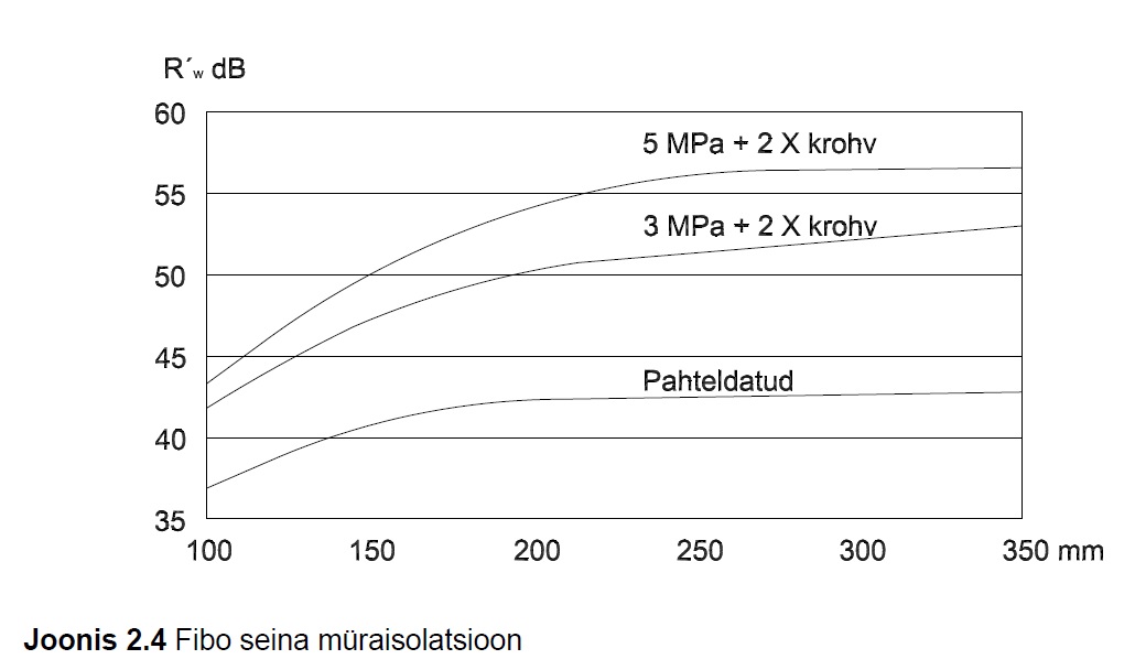

Joonis 2.4 on kuvatõmmis 2016 aasta Fibo projekteerimisjuhendist.
Siinkohal tasuks tähele panna, et tol ajal olid plokid veel ilma tappliiteta, st vertikaalvuukidesse paigaldati ikka samuti müürisegu. Vahepeal on tootjad üksteisevõidu plokke efektiivsema ladumise eesmärgil täiustanud. Plokid on tappidega-soontega, kuhu vahele tootja juhiste kohaselt pole müürisegu vajalik. Aga ilma seguta vertikaalvuugid ju ka mõjutavad mürapidavust. Eriti kui plokid on hälvetega ja kiired poisid laovad.
Kui projektis samuti pole määratud, et vahesein tuleb laduda täidetud vertikaalvuukidega, siis vaevalt, et ehitaja oma initsiatiivist vuuke täitma hakkab.
Teine teema on krohv. Ega see tänapäeva MP-75 krohv niiväga krohv polegi. Paksuselt midagi krohvi ja pahtli vahepealset.

Korrigeerin oma eelmist postitust. Tegelikult olid 2016 aastal juba Fibo Efekt plokid täitsa olemas - küll ikka aeg läheb ruttu.
Aga arvan, et ülaltoodud joonisel 2.4 on ikka andmed endiste plokkide kohta. Arvan seda sellepärast, et selles juhendis on toodud plokkide pikkuseks 490 mm. Praegused tappliitega plokid on 10 mm lühemad, st pikkusega 480 mm.
Niisugune tobe pikkus. Enne oli hea arvestada, koos 10 mm vertikaalvuugiga täpselt 10 tk oli ruutmeetris.
