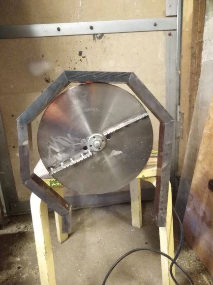

Nonii, õunapurustaja idee hakkab ilmet võtma. Tekstoliidist raami liimisin EPO-ga ja fikseerisin väikeste kruvidega. Tugev sai. Sai ükspäev ka riivid ketta külge keevitatud viie punktiga ja igatahes kullinokkadega maha ei suutnud küljest ära väänata, aga võib-olla on mul vähe jõudu. ;) Riivid tegin Bauhofis müügil näinud roostevabast 1000x20x2mm latist, millele lasin relaka 2,2mm kettaga umbes 4-5mm laiused ja 3-4mm sügavused hambad. Esialgu jätsin need nelinurkseteks. Kui asi valmis, siis kõigepealt katsetan ära ja võibolla teen hambad kolmnurkseks.
Ja nüüd, ärge järgnevalt kirjutatut kodus järgi tehke!!! Kui ketas valmis, oli nii kange tahtmine katsetada. ühendasin siis ketta mootoriga ja panin tööle. Vau! Sihuke vuhin hakkas ja isegi vibratsioon, mootor lahtiselt tabureti peal, oli minimaalne. Tahtsin veel kangesti teada, et kuidas ka riivib. Läksin pere kartulikoti kallale ja otsisin seal kõige piklikuma kartuli, et vastu riivi pannes sõrmekestest mitte ilma jääda. Ei jäänud ja saan praegu kommentaari kirjutada. ;) Poole kartuli peenestamine käis igatahes väga kähku.

kunn24 kirjutas: 14 Mär 2020, 18:38 Pildi järgi rohkem pahtlisegamise masin. Kogu lugupidamise juures, ära solvu: selle nikerdamise asemel löö KB lahti ja osta töötav seade.
Kunn24, sul jäi mu postitus mõttega lugemata. Ma kirjutasin, et KUI ASI VALMIS ja pildil olev on poolik, sest puuduvad nii esi- kui tagasein ja õunte/kartulite etteandmise kolu. ;)
Olen vaadanud ka KB ja muid kuulutusi, kuid nagu olen ennegi kirjutanud, ei rahulda nende eest küsitav hind. No kurat, miks ma pean maksma 400€ tänapäevase ja 600€ 50 aasta vanuse Pärnu Masinatehase tehtu eest. Tänan, kuid see hind ei ahvatle ostma. Mul on seni läinud ca 30€ ja loodan 50€ piiresse jääda. Miks mitte ise teha? Ma ei ole esimene ega viimane, kes on sarnase asja ise valmis teinud misiganes põhjusel.
kunn24 kirjutas: 14 Mär 2020, 18:38 Labad peaksid ikka riivina töötama, mitte õunu teisest otsast välja loopima. St nad tuleb teha madalad, kaldu jne. Panin sulle riivi pildi teise teemasse. Vaata, et sa nende labadega piki molu ei saa, kui küljest ära murduvad.
Miks sinu arvates labad hetkel ei tööta riivina? Kartulit riivis küll, keldris pritsmeid lendas ja need mis tabureti alla kogunesid, olid küll parajad pressi alla panemiseks, et viimnegi piisk mahla kätte saada. ;)
Miks peavad olema labad madalad? Olen piisavalt juutuubist vahtinud erinevaid videosid nii tehase toodangutest ja isetehtutest. On isegi kõrgemate labadega kui minu omad(20mm). Tehasetoodangute omadel on variante nii risti kui ka kaldu nurga all. Võta nüüd kinni, milline on õige, sest kõik nad kiidavad kui viimase peal purustamise kvaliteeti. Täpselt samuti on lood nende hammastega. On lausa nugadena töötavaid, on minimaalsete hammastega ja on kolmnurksete hammastega.
Ma tean seda pildil olevat masinat, olen sellega toimetanud(laenutanud) viimased 5-6 aastat. Need hakkavad oma aega ära elama. Pärnu purustajad ei seedi(purusta) eriti õunasabasid ja kipuvad mootori kinni jooksutama. Olen enam-vähem kindel, et enamus müüdavatest pole vahetanud võlli esimest laagrit. Mul kõige kibedamal ajal jooksis mootor kinni ja lahtivõtmisel sai selgeks, et õunamahl oli laagriga oma töö teinud ja oli üks suur roostehunnik oli laagri asemel. Ime, et üldse veel töötas.
Sinu pessimile kinnituse või vastupidise arvamuse saamiseks olen nõus sinu jaoks tegema toimivast/mittetoimivast asjast video.

Minul oli sama põhimõttega tehtud nagu Urmasel ja ämbritäie õunu purustas ~ 5-10 sekundiga.

Lambivend kirjutas: 14 Mär 2020, 19:23 Minul oli sama põhimõttega tehtud nagu Urmasel ja ämbritäie õunu purustas ~ 5-10 sekundiga.
Kuidas sul oli organiseeritud pressimine? Sellise efektiivsuse juures peab olema töös ju vähemalt 15-20 pressi. ;)
Postitusi: 12023
On tänanud: 378 korda
On tänatud: 419 korda
Re: Vinge liim
kunn24 kirjutas: 14 Mär 2020, 19:27 Õun peab olema nii purustatud, et tast mahla ka kätte saab. Vastsel korral võib purustamata õunad pressi alla pista. Aga olgu, ma ei häiri rohkem.
Mu kartulikatse oli pudru, mis pudru. Pärnu Masinatehase oma ka ei tee nii peenikest pudru. Ja see oli kartul, mitte pehme õun!
Ei, sa ei häiri mind ja ka negatiivsed vastukajad on teretulnud. Muide, pessimistlikud märkused panevad aju tööle ja mõtlema, et mis on valesti. Pakutavad mõtted seedin läbi oma olemasolevate hallrakkudega ja teen otsuse, et kas arvestada nendega või saata pakutav mõte sooneutraalsesse kehaõõnsusesse. ;) Ei midagi isiklikku!
Kunn24, kas sa oled ka psühholoogiat õppinud? Sinu pessimism süvendab minus optimismi. ;)

kunn24 kirjutas: 14 Mär 2020, 18:38 Kõik lõikurid, nagu ka kapsalõikurid on tehtud nii, et lõigatud kraam läheb LÄBI ketta. Vastasel korral takerdub laba taha ja hakkab raiskama vaid mootori energiat.
Tere tulemast tänapäeva! Panen sulle ajaga kaasas käimiseks ühe viite ja see ei ole teps mitte keldris põlve otsas valmis nikerdatud ühekordne projekt.
https://metallinn.ee/%C3%B5unapurustaja Näed sa sellel purustajal, et midagi läheks läbi ketta ja asi ei toimi? Kas videos olev toru on ikka roostevaba? Puutub ju õuntega kokku. Või on olemas ka musta värvi roostevaba metalli? Lihtsalt küsimused, milledele ootaks vastuseid. Mitte ainult sinult, kunn24.
On ka sellise kujuga. https://apple-presses.com/et/elektrilin ... ja-ese-018
Ma lihtsalt ühendasin kaks ideed. Kuigi jah, oleks ma viimase viite purustaja kuju enne näinud, siis oleks ühe nõksu enda tehtud raamil ära jätnud. Avastasin sellise kujuga kolu raami just praegu sulle viiteid otsides.Aga noh, esialgu ei hakka ümber tegema.

kunn24 kirjutas: 14 Mär 2020, 21:50 Mootorite võimsuste erinevus ligi 8 x (1. 1,5 kW, 2. 0,18 kW).
Kunn24, nagu aru olen saanud, sa peaks elektriasjanduses olema üpriski "mihkel" ja nüüd arvad, et see, andmete järgi ligi 200W-ne lauaventilaatori mootor purustab õunu? Nii suure korpusega ja kõigest 0,18kW? Ise ka usud neid numbreid? Ehk pani guuglitransleit väheke pada või eksis andmesisestaja? Ma hakkan nüüdsest väga kriitiliselt suhtuma ja põhjalikumalt süvenema sinu kirjutatud kommentaaride sisusse erinevates teemades.
Jah, selle nõrga mootori videos laseb läbi ka viimamarju, aga reaalsus on see, et Pärnu masinatehase purustaja mootor on korduvalt kinni kiilunud õunasabade ummistuse pärast. Ma ;) tean, millest ma räägin, alles eelmine sügis olid need purustaja kinnikiilumise jamad.

Kunn24, sa võid olla kõrgeltharitud, kuid vahetevahel võivad kohalikud hariduseta külaleiutajad olla sinust targemad ja ma pigem arvestan nende praktilisi nõuandeid. Ka siinses foorumis tulevad ilma erihariduseta kommentaatoritelt vahest parem ideed kui aastaid koolipinki nühkinutelt. Vaatasin ühte eelmise riigikorra ajal omatehtud purustaja riivi. Ta oli kettale joonistanud spiraali, siis ketta jaganud x arvu sektorteksi ja kokkupuute punktide kohtadesse keevitanud roostevaba elektoodide jääkide jupid. Ja asi toimib juba aastakümneid! Ei viitsinud nii palju jamada, sorisin mitmeid õhtuid juutuubis ideid otsides ja jõudsin praegusi variandini. Ka kohalik tark, kellele käin oma ideed tutvustamas, arvas et minu tugevuse alased punnitused on väga suure varuga.
Kui sa keerad mutri kinni, siis eeldad, et on kinni. Kui keevitasin labad ketta külge ja ei suuda jõuõlga kasutades labasid ära murda, siis mis valemiga need peaksid õunasid hakseldades iseenesest ära kukkuma? Päikesesüsteemi planeedi Maa külgetõmbejõuga?
Postitusi: 12023
Re: Vinge liim
kunn24 kirjutas: 15 Mär 2020, 11:52 Su paar küsitava kvaliteediga keevituspunkti võivad olla rabedad, laba võib minna resonantsi ja väsitada neid kiirelt.
Tänan kriitika eest! Kui ma laseks nüüd ka mõlema laba vastaspoole samade kohtade peale punktid, kas see aitaks?

Punktid... seda sa juba oskad vist. Mōtle nüüd veidi suuremalt ja püüa mōne ōmblusega maha saada. Tegutse sümmeetriliselt ja kontrolli tasakaalu ka. Siis on laagritega vähem muret.

aero kirjutas: 16 Mär 2020, 19:28 Punktid... seda sa juba oskad vist. Mōtle nüüd veidi suuremalt ja püüa mōne ōmblusega maha saada. Tegutse sümmeetriliselt ja kontrolli tasakaalu ka.
Hea öelda kui oskad korralikku keevisõmblust teha. ;) Nagu olen eelnevalt maininud, ei ole keevituse ala spetsialist ja seni sutsinud enda jaoks. Muidugi tahaks teha korralikult. Mõtlen juba juba teenustöö peale ja tean alevis kedagi, kes tegeleb peene TIG keevitusega. Äkki lasen temal teha ja ehk tuleb tulevikku silmas pidades odavam. :scratch: ;)

aero kirjutas: 16 Mär 2020, 19:28 Tegutse sümmeetriliselt ja kontrolli tasakaalu ka. Siis on laagritega vähem muret.
Läksin selle jutu peale keldrisse senitehtu tasakaalu kontrollima ja sul oli õigus. Sättisin labad nii horisontaalset kui silm võimaldas ja vajus ära vähem kui 1/8 ringist(paremale). Keerasin teistpidi ja vajus samale poole sama palju. Ma nüüd ei teagi, kas äkki sellepärast, et labad ei ole mul tsentriga paralleelselt, vaid nihkega väljaviskamise suunas?
Minagi ainult enda jaoks. Vana kooli maskiga ei ōnnestunud midagi, moodsa maskiga sain enamvähem tehtud oma ōmblused.
Tsenter on punkt, punktiga ei saa paralleeli tōmmata 8). Tasakaalu katseta nt mōne väikese mutriga ja plastiliiniga, ketas pane mōne väiksema laagri otsa.

aero kirjutas: 16 Mär 2020, 20:39 Vana kooli maskiga ei ōnnestunud midagi, moodsa maskiga sain enamvähem tehtud oma ōmblused.
Kui mõtled moodsa maski all isetumenevaid, siis mul see on, kuid kahjuks see ei asenda keevitusalasid kogemusi. Vähemalt minu puhul. ;)

aero kirjutas: 16 Mär 2020, 19:28 Mōtle nüüd veidi suuremalt ja püüa mōne ōmblusega maha saada.
Käisin täna targema juures ja ta laitis maha täisõmbluse tegemise nii väiksele asjale. Põhjenduseks oli, et roostevaba õmblus võib tõmmata õhukesed materjalid kaardu/pinge alla.
