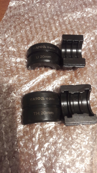

Tekkis küsimus, et millist tüüpi tallad millise toru(ühenduse) jaoks?

Elementaarne ju, talvtuleb. Pildi järgi peaksid need mõlemad olema 20mm alupex toru liitmike jaoks ja see tähendab, et mõlemad variandid pressivad kinni liitmike. ;) Kas sa nägid neid taldasid mõne tuttava juures ja tegid pilti? Kui müüakse, siis idee järgi peaks pildi juures olema ka midagi selgitavat või kontaktid(müüja), kust saaks rohkem infot. Tangide omad need ei tundu, sest minu alupexi tangide taldadel on keermestatud ava, mis hoiaks neid tangide küljes. Aga võin ka eksida, võib olla on nüüd juba mingid uut tüüpi tangid välja mõeldud.

Eks sa pead nüüd välja nuhkima, mis on TH ja U tüüpi liitmike vahe. Pane märksõnu "U liitmik" ja "TH liitmik". http://ee.kan-therm.com/about/technika_laczenia.html

U rauad sobivad torule mille markeering on PERT-AL-PERT. Ehk Aluplex.
TH rauad sobivad torule mille markeering on PEX-AL-PEX. See on mingi imelik toru, mille keskmine kiht on AL ja sisemine ja välimine kiht on PEX. Ehk Wirsbo toru kus keskel on AL. Olen seda maha lõiganud, kuid mitte paigaldanud.

Vabandust et julgesin küsida. Aga lihtsalt läks vaidluseks. Et U-raud on suvalisele(tavalisele) alupexi liitmikele(2 tihendiga) ja TH on Uponori liitmikele (pole ise käes hoidnud aga pidid mingid erilised olema). Ja ega need märksõnad ka kõikvõimsad pole. Enne postitamist ikka kuugeldasin ja jutuubitasin pikalt enne kui julgesin siit foorumist küsida. Tänud Toomasele asjakohase vastuse eest.

Märksõnad ei ole kõikvõimsad kui aru ei saa ja pean tunnistama, et ka ise ei saanud pildi vaatlusel essugi nende vahest aru ega teadnudki midagi TH profiilist. Nüüd tegi kasutaja toomas vahe selgeks. Jälle ühe teadmise võrra targem kui meelde jääb. Praegusel objektil laenasin oma presstange tellijale, siis riistakastist mööda minnes kiikasin põskede press-soonte arvu ja minu omadel on U-profiil.
FEb müüb "Refing" PEX-AL-PEX torusid alupex torudena! http://www.feb.ee/_toote_failid/_juhend ... 2707-1.pdf
