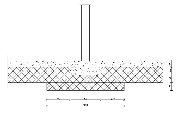

Palun nõu. Renoveerin 60-ndate puitkarkass maja, kuhu tuleb betoonpõrand, pindala 9x6=54m2. Põrand selline: pinnas, tambitud liiv 50cm, peno 100mm+100mm, kile, betoon 7-8 cm. Betooni sees armatuur 5mm + põrandakütte torustik.
Küsimus selles, kas sellise põranda peale võib toetada 10x10cm puidust postid (5 tk, maja keskel, ühel joonel), mis toestavad II korruse põrandat (5x15 prussid, seapuru vahel, laudis). Kas betoonplaat ja peno peavad vastu? Või peaks kuidagi teisiti lahendama?

Mina teeks iga posti alla kanna koos alusega. Ja nii et, see oleks eraldatud küttega põrandast deformatatsiooni vuugiga.
Toomas.

Lauri2......, ära nüüd esimesest vastusest(kasutaja Hiid), mis sobis sinu plaanidega, nüüd kohe eufooriasse satu ja loe ikka teiste kommentaare kah. Ise oleks rohkem nõus kunn24 ja toomase kommentaaridega.
Sinu enda idee järgi kohe kindlasti ei oleks teinud. Panna II korruse põranda toetuma põrandaküttele? Khm? :scratch:

Tänud kõigile kaasamõtlejatele. Krt, ma juba tõesti jõudsin rõõmustada, et mu esialgne plaan toetust sai. See on väike maja, majaalune pind 9x6m=54m2, sama suur on ka II korruse põrand ehk vahelagi. Eeldasin et see on nii kerge (1-2000kg?), et 7-8cm paksune betoonplaat suudab selle poste kanda. Plaan B siis olekski siis mul Toomase kirjeldatud lahendus, seda mul lihtsam teha.

kunn24 kirjutas: 30 Jaan 2020, 13:43 Mõistlik oleks kulutada mõnisada € insenerile, kes asja läbi vaatab.
Kui see paarsada euri panna vähemalt 8mm armatuuri ja 2cm paksema betooni alla oleks kande-paindevõime ilmselt juba kahekordne ja arvutus mõttetu, ei?

Võid teha sellise asja iga posti alla või siis piki maja. Paned alumisse kihti võrku ja pealmisse kihti paned lisaks küttetorustiku peale 5 armatuurvõrk 600x600mm jupp sinna kuhu peaks tulevikus post toetuma hakkama.
Kasuta vähemalt EPS100 soojustust.
