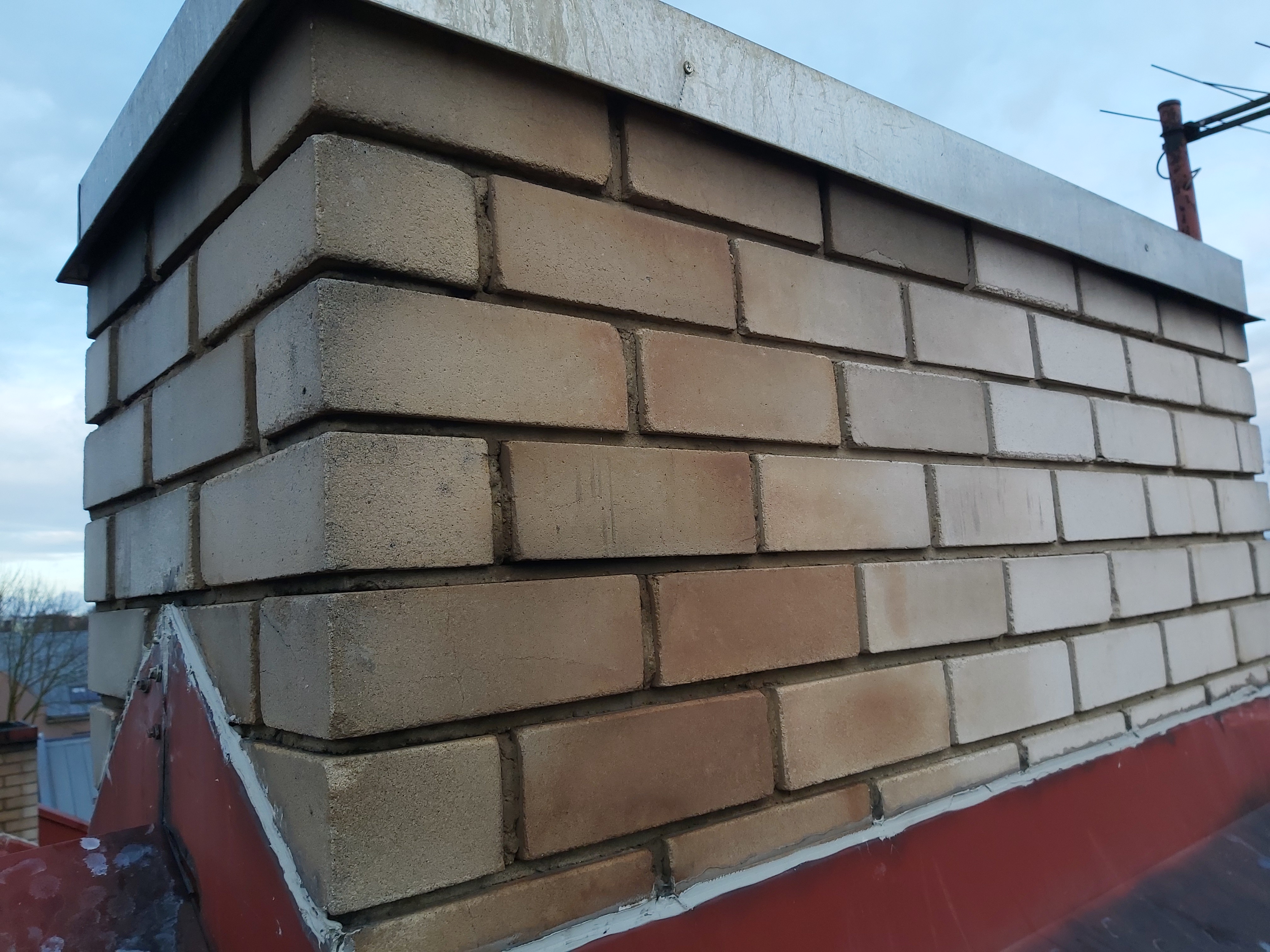

Korstnapits silikaadist (kogupikkus 16 meetrit, ehitatud 2001.a) tumeneb ühest otsast. Kokku on 8 lõõri kahes reas ehk 4 ja 4 lõõri.
Milles probleem? Aeg-ajalt kuivab ühtlaseks, heledaks.

Millise küttekeha suits seal lõõris liigub?

Üldjuhul on sellise lõõri järel kas pliit või katel. Selle vastu saad ainult korstna hülsimisega, või mingi analoogse variandi kasutamisel, kus suitsugaas ei puutu kokku otseselt silikaadiga. Silikaat ei tohi enam puhtal kujul laduda, aga 2001 aasta silikaat kuulub vist kuskile sinna ülemineku perioodi, kui tootmisprotsess muutus. Igatahes peale seda ei ole silikaat enam see mis enne.

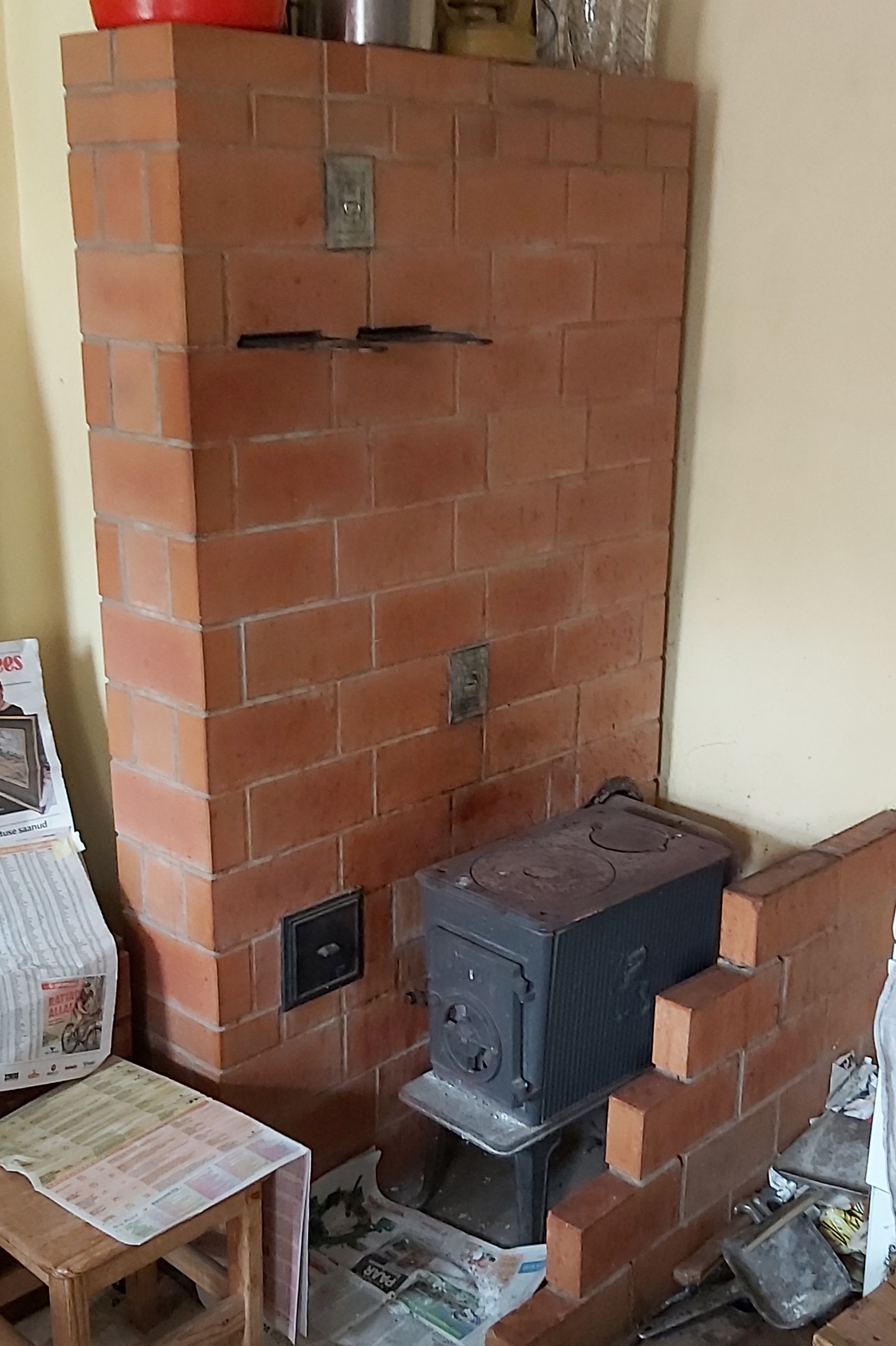

Rokikas,
pildistatud korstnapitsi lähim lõõr teenindab ühte küttekeha, 15 meetrit allpool olevat väikest Jotul malmpliiti ja soojamüüri. Viimasest lisan pildi ka, paremat pilti hetkel ei ole.

2001.a tehti veel väga korralikke Silikaate, lagunenud need ei ole seni üldse.

Tehase pliit ja soemüür. Selline komplekt tapabki kortna ära. Varsti on soemüür ka pigine.

Pliidi väikesest koldest tulev suits jahtub peale pliidiraua ja soojamüüri läbimist niivõrd maha et tekib kondensaat korstna seintele. Sealt ka pigi mis läbi pitsi tulemas näha ja tõenäoline et protsess algab juba soojamüüris. Kui hoiad tiheda kütmisega soojamüüri pidevalt soojana siis ehk ei ole seal pigi, kui pidevalt ei küta siis tõenäoliselt on.

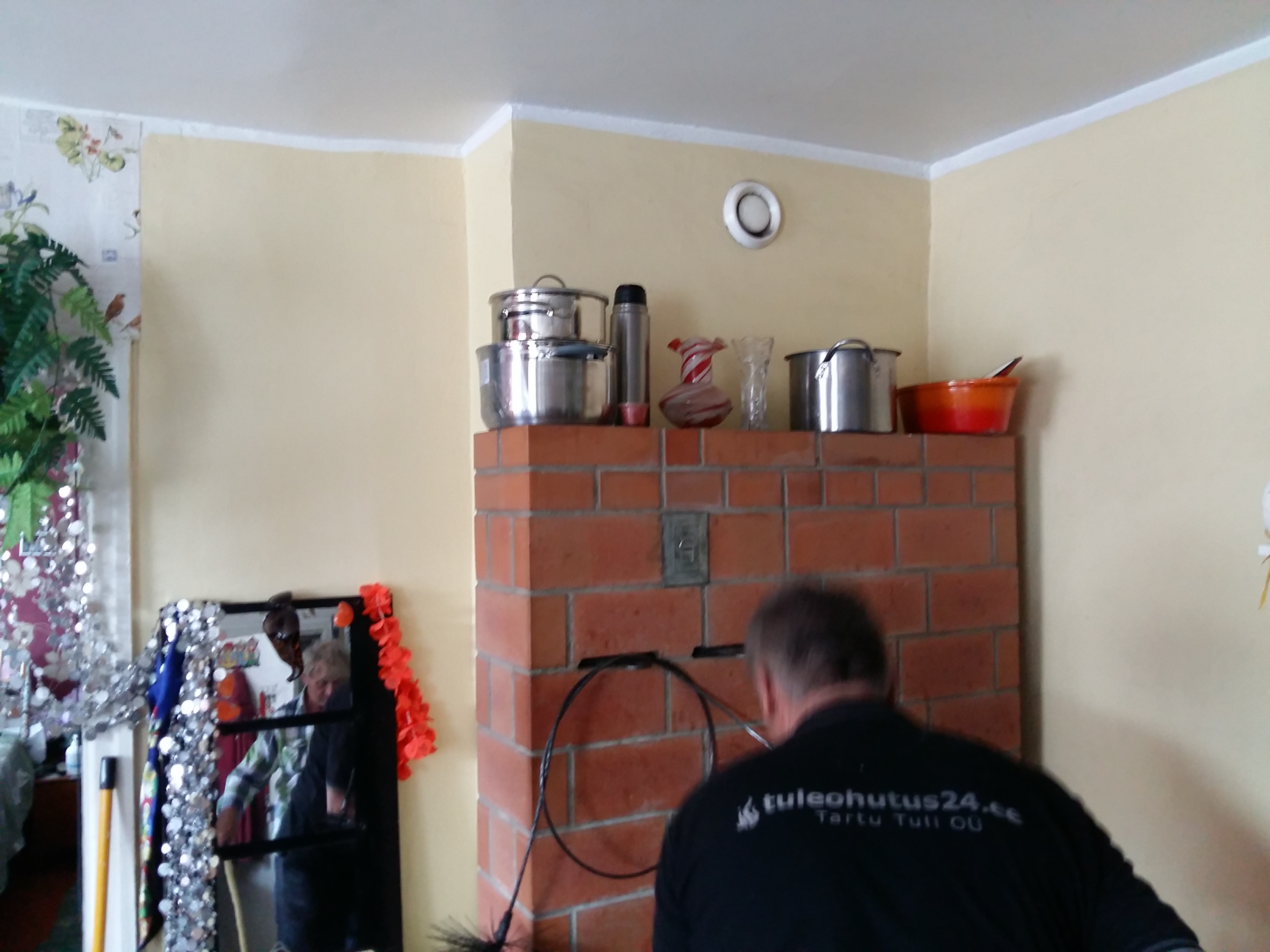

Korstnapühkija sõnul seal pigi ei ole ja mingit tähelepanekut-märkust ta ka ei teinud...
Lisan parema pildi ka, et mille kütmine seda korstna tumenemist põhjustab.

Pigi (mittetäielikust põlemisest tekkinud kiht siselõõrile) ja kondentsvesi pole täitsa üks ja seesama. Kivi välimus viitab just kondentsveele.
Mis siin ikka arutleda - kui pliidi all on tuli, mine mõõda temperatuur korstna otsas ära. Arvan, et alguses piisab käest - kui tunned leiget suitsu siis on kondentsi jaoks piisav. Kondents tekib kui suitsugaasid on alla 40 C. Ja kõigepealt just sinna korstnaotsa.

Võin eksida, aga mulle on kusagilt meelde jäänud, et hapete aurud võivad korstna külmale sisepinnale kondenseeruma hakata juba suitsugaaside 80 kraadi C juures. Seega korstna otsast väljuva suitsugaasi temperatuur peaks olema ideaalis sellest kõrgem. Mida pikem on suitsugaasi teekond, seda kõrgem peab olema korstnasse siseneva suitsugaasi temperatuur. Happeid leidub suitsugaasis alati ja nende kogus oleneb, millega köetakse. Eeltoodut arvestades ongi silikaattelliste tootja oma kodulehele pannud info, et silikaattellistest pits peab seest olema vooderdatud happekindlama materjaliga. Mitte, et silikaattelliste koostis oleks ajas oluliselt muutunud. Silikaattellise koostises on lubi ja see reageerib kergesti hapetega.
Sellisest pisikesest metallpliidist väljuv suitsugaas läbides veel ka soemüüri, korstna otsani jõudes on kindlalt sedavõrd maha jahtunud, et tellistkorstnas on probleemid täiesti loogilised ja paratamatus.

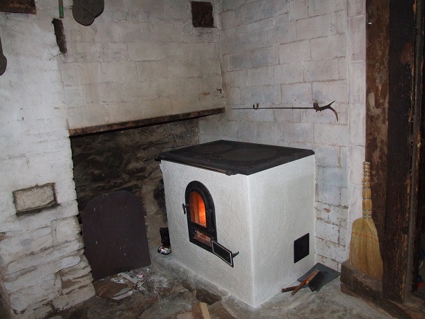

Pliit soojamüüriga..jpg (109.75 KiB) Vaadatud 4697 korda
