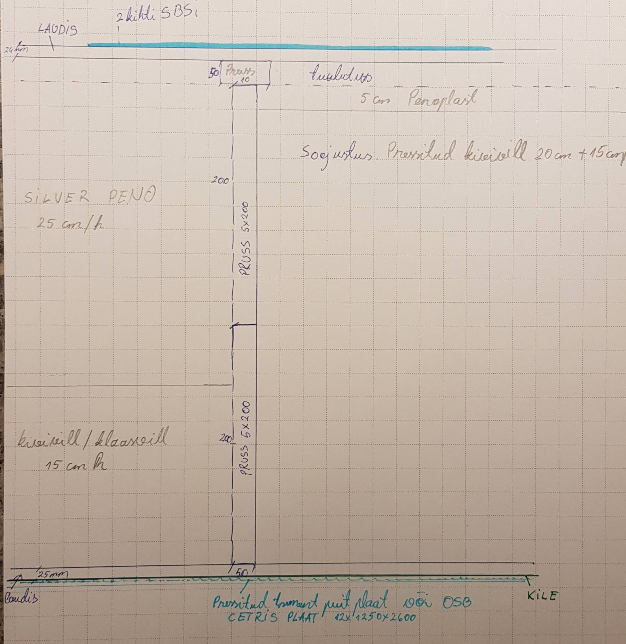

Soovin siin oma ideelele kinnitust, soovitusi, teie arvamusi või siis kõige maha laitmist.
Ehitusel kõrvalhoone katus soojustatud pinnaga 4*8m. Soojustuse paksus 40cm. Kalle 4m peale 20cm.
Kuna käepärast on ehituse käigus üle jäänud materjalid siis kas on mõistlik asendada tuuletõke mõne järgneva tootega?
1. Penoplast. Mida õhem ja pehmem seda parem ma arvan, aga valikus on 50mm eriti kõva põranda EPS, 200mm fassaadi EPS60, EPS 250 Silver
2. Pressitud fasaadi kivivill. On need kõik mõeldud üle krohvitavatena või vähemalt tahavad tuuletõkke plaati peale saada? Üks pool on neil igatahes kõvem ja kannatab peal trampimist.
3. Kivivillast plaadid vahelaele sammumüra summutamiseks 50mm. Näevad suht sarnased välja kui mõni tuuletõkke plaat.
Kõige lihtsam ja kiirem katuse soojustamine oleks muidugi vill sarikate vahele ja kogu plats tuuletõkke plaadiga üle. Probleem on aga selles, et see muu kraam on jalus ja kui saaks selle nüüd seal ära kasutada vähemalt osaliselt oleks kokkuhoid rahas ja kõige tähtsam, et saaks ruumi.
Seda kirjutades minu loogika üleb et kui villa plaat on nii tugev ühelt küljelt, et kannatab mõned korrad peal käimist siis peab piisavalt tuult ka. Epsis kahtlen kuna võrreldes villaga on auru läbilaskvus väga palju erinev.
