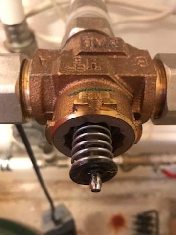

Enne kui üldse midagi seadistama hakkad siis tee selgeks kas vee 3-tee ventiil on töökorras. Fujitsul hakkab see mingi aja möödudes nii küttesse kui ka tarbevee boilerisse samaaegselt vett läbi laskma.
Üldiselt on lugu ikka nii et maja on tarbija ehk reguleerimise objekt ja soojuspump peab võimsuselt ja teistelt omadustelt sobima et maja kütta.
Kui soojuspump on liiga võimas ja temperatuurid kõrged ning süsteem korralikult ei tööta siis saab asja puhverpaagiga või akupaagiga parandada ehk veemahtu suurendada ja muuta küttesüsteemi ehitust.
Ehk soojuspumba ringluspump pumpab puhverpaagini ja puhverpaagist põrandasse võtab soojuse põrandakütte ringluspump.

Sümptomite järgi ongi probleem 3-tee ventiilis nagu Coolhouse ütles. Kui returning temp on ka ilmselgelt üle HC1 setpointi, siis järelikult keerutab ta sul vett endiselt läbi tarbevee mahuti soojusvaheti ning praktikas soojuspump ise midagi juurde ei küta.
Ilmselt on sul seal Honeywelli ajamiga 3-tee ventiil (lisasin pildi)? Tarbevee kütmiseks surub ajam pulga alla, kütteringile tagasi minekuks peab ventiil vedru jõuga tagastuma. Mina olen oma pumbal kaks korda seda 7 aasta jooksul vahetama pidanud, sest on kinni kiilunud. Esimene kord vahetasin terve ventiili koos korpusega aga teine kord taipasin, et saab vahetada ka ainult sisu (ja seda saab osta näiteks Citykliimast, neil kohapeal olemas)
Tee katse - kui DWH charging on lõppenud (või lülita ise välja), siis võta ajam maha ning proovi pulka tõmmata näpitsatega. Kui tuleb sinu poole, siis jälgi neid flow ja return temperatuure uuesti.
