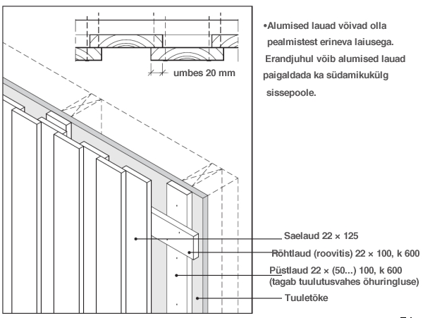

Kui vertikaalne, siis sedaviisi:

Kas minu pakutud variant ei tule üldse kõne alla? Minuarust parim, igasuguste pragude tekkimine on täiesti välistatud ja õhu liikumine laudise taga samuti väga hea.

Seda topelt rist tuulutusroovi kavatsen kasutada :D Lõpptulemus on mul maal vana lauda otsasein, eelistan voodrialuda.

Kolmandas postituses oleval pildil on jutt, et erandkorras võib alumised lauad paigaldada südamikukülg sissepoole. Kas siis muidu peaks puidul südamikukülje jätma väljapoole? Miks nii?

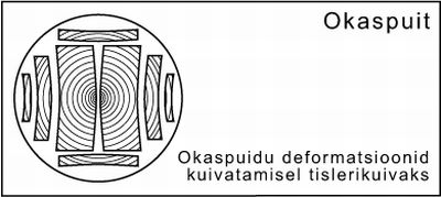

Puit tõmbub aja jooksul kaardu sõltuvalt sellest kuidas "aastarõngad" jooksevad.

Capten kirjutas: 02 Juun 2020, 12:44 Kolmandas postituses oleval pildil on jutt, et erandkorras võib alumised lauad paigaldada südamikukülg sissepoole. Kas siis muidu peaks puidul südamikukülje jätma väljapoole? Miks nii?
Need küsimused saavad tekkida ainult servamata laua puhul, juba profileeritud laudadel, et kuidas pidi paigaldada, sul valikuvõimalus puudub.
Mina ka ei tea miks seal postituse skeemi kirjelduses on just alumiste laudade kohta selline märkus.
Muidu ka kuskilt meelde jäänud, et ilmastikutingimustesse puitu paigaldades tuleks alati eelistada südamikukülg väljapoole, põhjenduseks, et puidu südamik on surnud lülipuit, mis on vastupidavam kui puidu välisem maltspuidust ehk elusamast osast.
