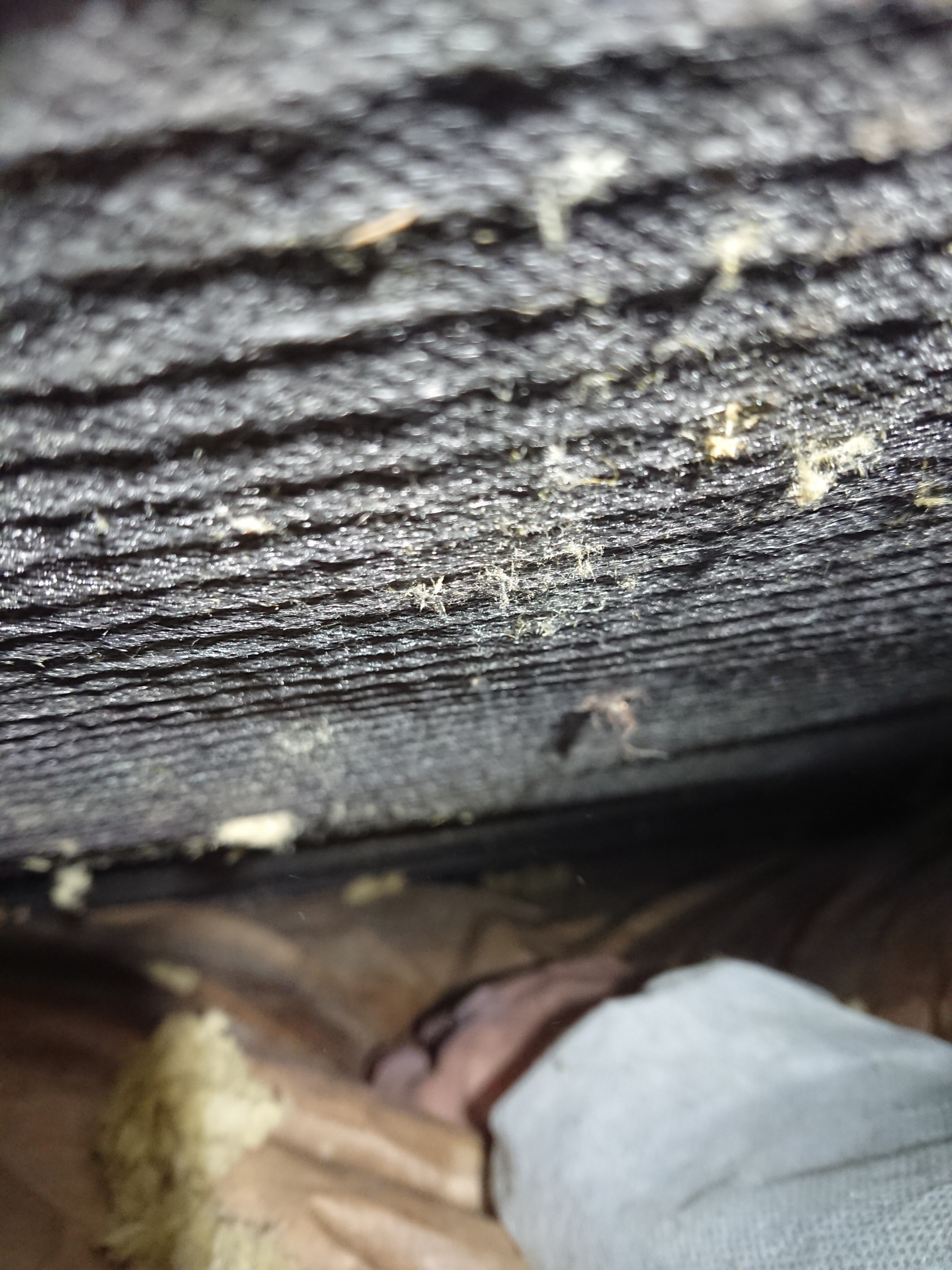

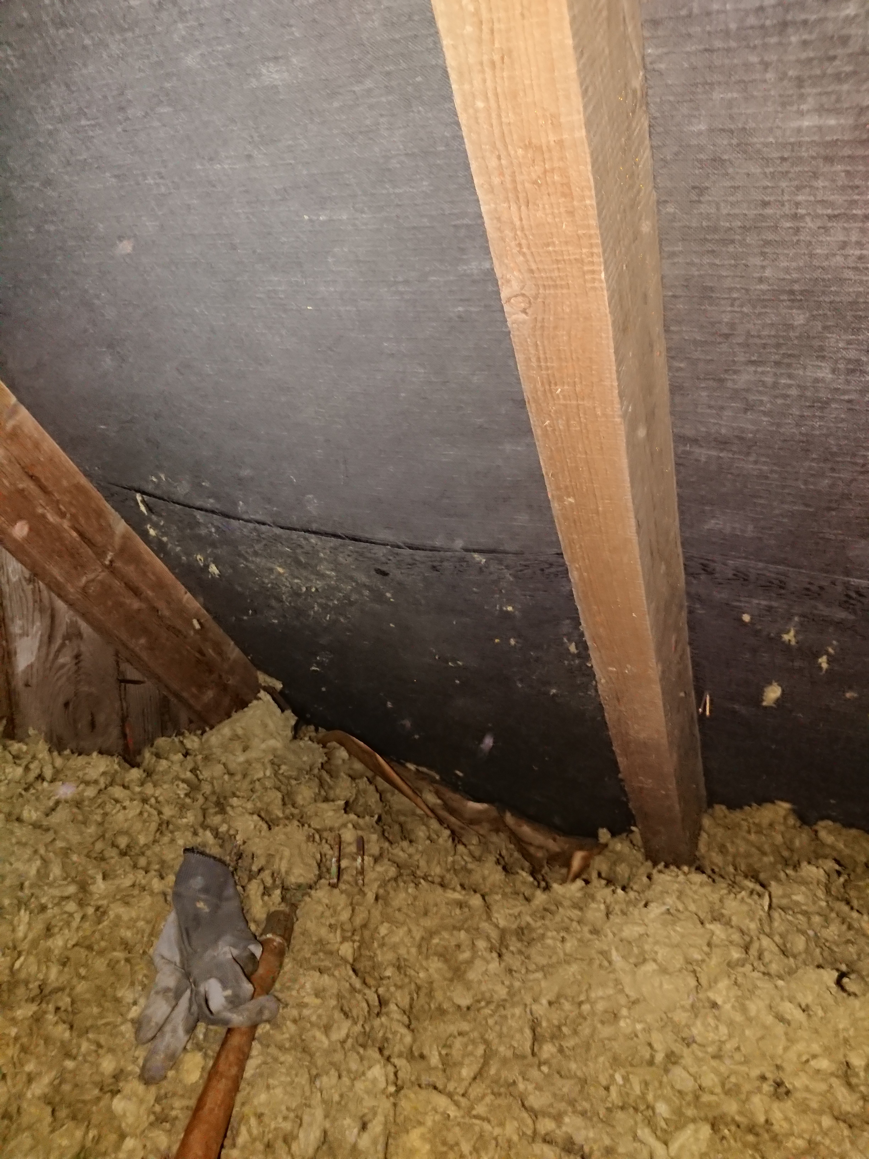

Pöördun murega siiapoole, et äkki kellelgi on kogemusi ja ideid kuidas probleemi kõrvaldada.
Sa hiljuti vana maja ostetud, puitmaja tellis fassaad, teine korrus on pool korrus(viilualune), üleval on on ca 2m kõrgune külm pööning, kus on ca 50cm puistevilla.
Üleval nägin, et on trapets plekk, aluskate, aurutõke, 10cm villa, aurutõke, 5cm villa ja vist jälle aurutõke, siis kips ja viimistlus..panen mõned pildid.
Esimene aurutõke on suht tihkelt vastu katuse aluskatet ja on seal märguma hakanud, kohati terve viilu ulatuses.
Selline paigaldus ei tundu õige ja mis lahendusi tasuks proovida.
Märgin ära, et ilmselt see vill ja aurutõke pole vb kõige kvaliteetsemalt.
Ette tänades

Päris täpselt ei saa aru, et mis ja kus seal on. Ilmselt peaks keegi targem kohapeal üle vaatama. Kas pööningul õhk liigub, et niiskus saaks välja kuivada? Võimalik, et kõik on tihedaks ehitatud ja niiskus ei pääse välja pööningult.

Harja tuulutus puudub, niipalju kui pildilt paistab. Otsaseina avad kindlasti leevendavad kuid arvatavasti peaks need üsna suured olema, 50x50cm avad ehk. See kondents on kile alla väga lihtne tekkima kui toast üles pääseb, ilmselt puudub ka laes aurutõke. Selle märgunud paberi asemel peaks ka tuulesuunaja olema ja see õhk mis sealt tuleks liiguksi harjast välja. Ehk siis toimiks ka see paber ehk tuulesuunajana kuid see ei tohi kile vastu minna, õhuvahe peab vahele jääma.

Arvatavasti see aluskile ja villa vahel olev materjal (mida nimetate aurutõkkeks) on paigaldatud tuulesuunajateks.
Tuulesuunajate üks ülesanne on aluskile ja villa vahele tagada tuulutuskanal (õhu pääs pööningule sarikate vahede kaudu või/ja läbi tuulekasti), teiseks takistada lae soojustusvilla pääs tuulekastidesse (õue), kolmandaks vältida väljast tuule otsene puhumine soojustuse sisse. Tuulesuunajateks on antud juhul kasutatud ilmselt aurutõkkepaberit (kui pildilt õigesti aru saan). Kuna aurutõkkepaber on auru takistav ja niiskust mitte imav materjal, siis on loogiline, et selle külmale pinnale aegajalt tekib auru-, või ka härmatisekiht.
Lisaks on see tuulesuunajateks paigaldatud materjal liialt vastu katuse aluskilet, mistõttu tuulutusõhu pääs pööningule ei pruugi olla piisav.

Mul vist jõudis lõpuks kohale, millest Taavet räägib. Probleem ilmselt katuslae osaga, mille külmale poolele ehk soojustuse välisküljele on tuuletõkkematerjali asemel paigaldatud aurutõkkematerjal. Kusagilt pääseb siseruumi soe niiske õhk katuslae sisemusse ja välimise aurutõkkekihi (mille asemel oleks pidanud olema tuuletõkkematerjal) jahedale pinnale kondenseerub niiskus.
Probleemi peapõhjust näen selles, et sisemine aurutõke ei pea korralikult. Võibolla on närilised seda kahjustanud.
Kogemused on näidanud, et üldehitaja võib kuitahes korralikult aurutõkke paigaldada, vahekohad teipida jne edasi tuleb näiteks elektrimees või muu tegelane oma töölõiku teostama, aretab omalt poolt seal midagi juurde ja tulemus on miskit muud. Elektrimehi on nähtud igast mastist. Kaableid veetakse risti-rästi, puntrate viisi.
Kõige parema tahtmise korral ei suuda keegi mõnesid taolisi aretisi aurutihedaks saada.
Ega muidu juba vanas heas Tiit Masso raamatus poleks öeldud, et katuslagi on üks väga riskantne välispiirde variant. Sest kui asi saab vussi minna, siis ka kipub minema.
