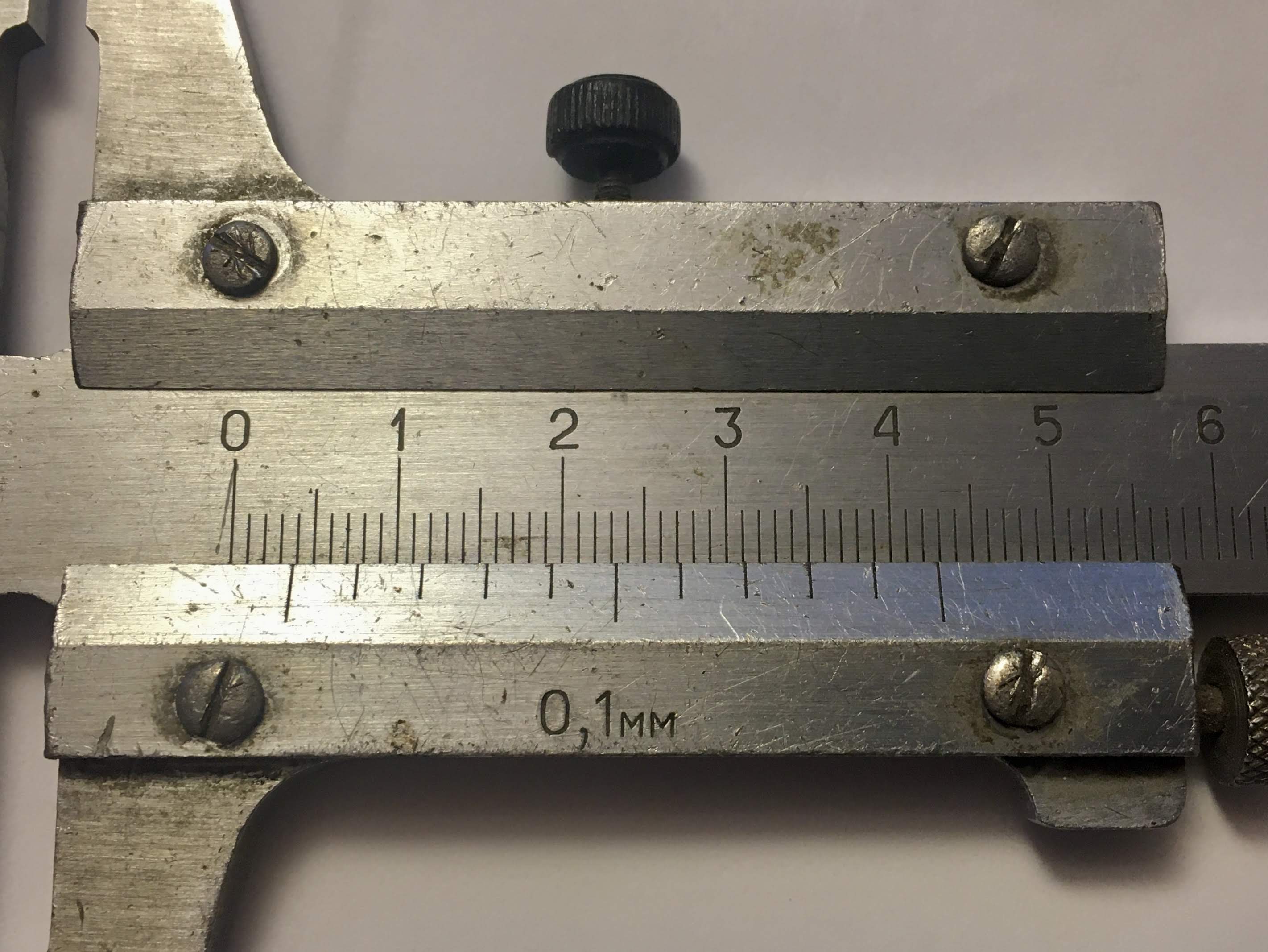

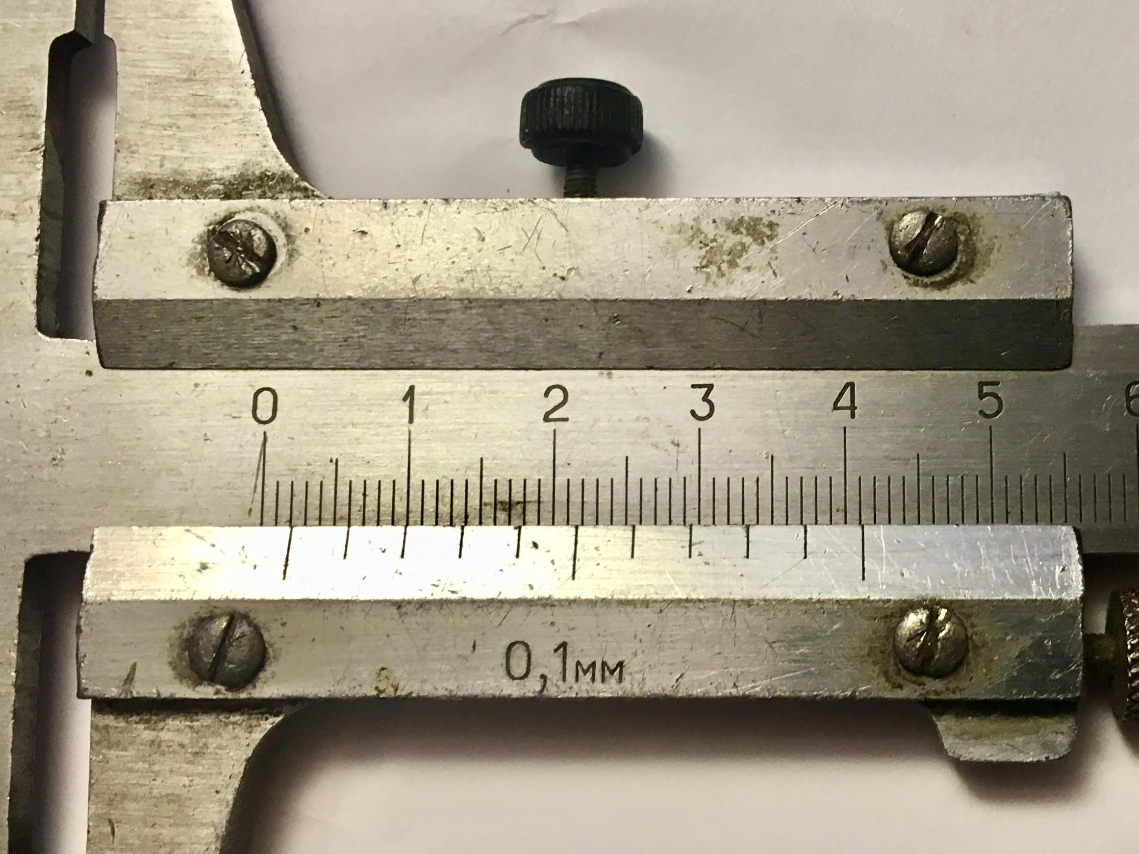

kunn24 kirjutas: 26 Nov 2019, 12:57Soone isolatsiooni paksus on tal ca 0,25 mm ... läbilöögipinge soonte vahel on ca 15 kV
Ma tahaks seda pauku näha, kui sa 10 kV liini keerupaari külge ühendad. Kas sa ikka mõõtsid ise neid isolatsiooni paksusi? Minuarust on küll õhemad, ka XPJ ei ole 1 mm. Õhtul mõõdame.

kunn24 kirjutas: 26 Nov 2019, 17:14mõõta võib ikka
XPJ 2,5 mm² 0,85 mm. Arvasin, et veel õhem on.
