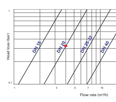

Kastmisveearvesti on juba projekti lisatud, Dn15 on seal arvestiks. Kuna tuleb kaks välikraani, aga joonise järgi tundub, et on vaid üks arvesti (tollel hetkel projekteerija vist ei olnud kahest kraanist teadlik ka), kas peaks ka sinna Dn20 laskma panna või piisab Dn15-st?
Aga väga hea teada nende nimivooluhulkade erinevusest. Saatsin projekteerijale kirja, lugesin kõik vett tarbivad punktid majas üles, küsisin, kas saab arvutada välja vajaliku vooluhulga. Eks näis.
Leidsin mingi Saksa firma dokumendi, kus lk2 on vastavustabel Qn ja Q3 vahel ära toodud (https://www.zenner.com/files/content/ZE ... 122011.pdf). Tundub, et siis üks-ühele seda võtta ei saagi ja Q3 peab pigem 4 m3/h olema?

Vaatan seda infodokut ja loen sealt 4 m3/h rõhulanguks mitte 0,25, vaid pigem 0,5-0,6 kanti:
3 m3/h puhul oleks 0,25 juures umbes.
Kas me räägime samast graafikust?

Aa ok, iga kriips on 0.1 bar. Ma vaatasin proportsionaalselt, mitte kriipsude järgi.
