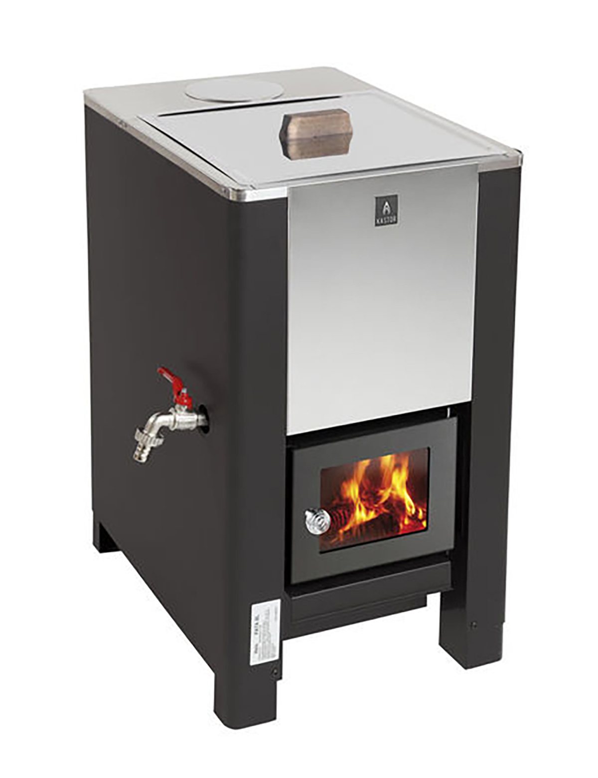

Müüakse ka selliseid boilereid kuhu saab otse hagu alla loopida:
https://kaup24.ee/et/koduremont/kutte-j ... ?id=765420
või haluküte&elekter kombo https://kaup24.ee/et/koduremont/kutte-j ... id=1162913
https://patmar.ee/tootesilt/puukuttega-boiler/
https://www.hemeltron.ee/tarbeveeboilerid-puukuttega
kogemus paraku puudub
