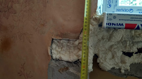

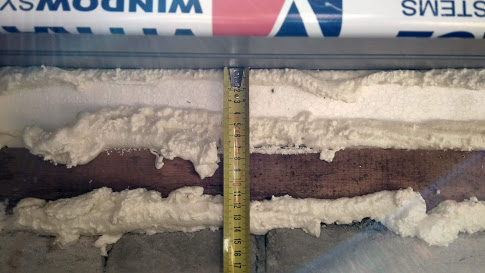

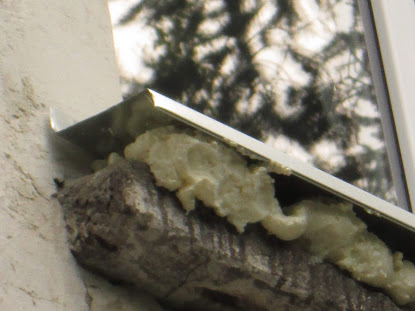

Paigaldati uued aknad (varem olid puitaknad kahekordsete raamidega, tellistest maja), nüüd on aknalaud varasemast 8 cm kõrgemal (põrandast 96 cm), lühemale inimesele peaaegu rinnuni, väga häirib selline kõrgus. Pärimise peale väitis paigaldaja firma, et see on selle tõttu, et muidu ei oleks saanud veeplekki panna akna alla ja et kõikidel uutel akendel tõuseb aknalaud kõrgemale. Kas see on normaalne, et nii palju kõrgemaks, kas seda tõesti enam vähem endisele kõrgusele ei oleks saanud jätta? Aken ise on ka vanast 4 cm madalam. Ülesse äärde on aknale lisatud veel 6 cm laiune profiil pluss veel 3 cm vahtu. Minu meelest on tegemist valede mõõtude võtmisega. Mõõtja ise käis helistamise peale kohal ja õigustas, et tema on kõik õigesti teinud, muudkui patras veeplekist mida muidu poleks olnud võimalik paigaldada. Jubedalt häirib, et aken on nüüd väiksem ja aknalaud nii kõrgel, kas keegi oskab naisterahvale öelda, kas see kõik on normaalne ehitustehnoloogia või saaksin pretensiooni neile esitada ümbertegemiseks?

Siin oleks pildimaterjal hädavajalik.

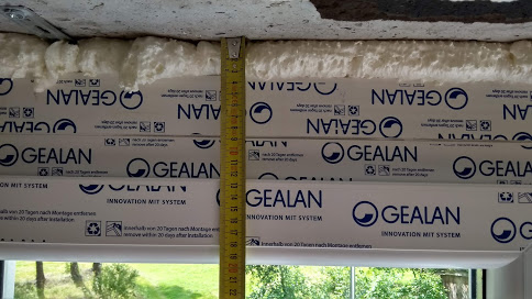

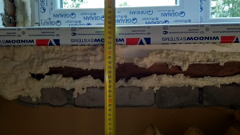

Lugemata postitus Postitas Marinna »
Siin pildimaterjel.
aken 7.png (239.51 KiB) Vaadatud 9467 korda
aken 5.jpg (39 KiB) Vaadatud 9467 korda
aken 2.jpg (52.64 KiB) Vaadatud 9467 korda
aken 1.jpg (30.91 KiB) Vaadatud 9467 korda

Tõsine ehitusporno. Ehk avaldad ka nimed kes selle saavutusega hakkama sai?
Postitusi: 5523
On tänanud: 106 korda
On tänatud: 267 korda
Re: akende paigaldamine, aknalaua kõrguse muutumine
Kui vaadata fakti, et üks aken on teise vastu vahetatud, siis kõik on juriidiliselt õige.
Aga vaadata tuleks, et mis on lepingusse kirjutatud, millistes töödes kokku lepiti ja milliste normide alusel neid töid tehakse.
Kui tegu on kortermajaga ja maja haldab ühistu, siis hoone välisseinad on ühisomand ja akna välisilme muutmine on fassaadi muutmine. Kas naabrid on nõus, et nende majale selliselt aken paigaldati?
Kui tegu eramuga, siis mida omanik arvab?

Et ülemine profiil on pandud see on silmnähtavalt mõõtmise praagi tulemus, selle jagu oleks võinud akent olla, sellest saan ma võhikunagi aru, aga tahaks selle aknalaua kõrguse nii suure muutumise põhjendatuse või mittepõhjendatuse kohta saada infot, kas ma saan selle muutmist aknafirmalt nõuda. Nende hilisem väide oli, et kuna akna väline karniis oli ebaühtlane (see oli varem ilma veeplekita ja suht lagunenud ja seda oli proovitud varem parandada mingi seguga) siis selle tõttu tuli veeplekki tõsta ja seoses sellega ka akent ja aknalauda. Nii nad igatahes seletasid. Seal oli tõesti ebatasasusi, aga need oleks saanud vabalt haamriga maha lüüa või paigaldada aknaaluse profiili madalamale, et aknalaud oleks normaalsel tasemel.Palun andke infot, et saaksin paigaldajale argumenteeritud pretensiooni esitada, ma tõesti ei ole ise spetsialaist, aga nii ei oleks pidanud minema või kui tõesti teistmoodi poleks saanud, oleks tulnud hoiatada, et proportsioonid nii palju muutuvad, ma poleks teenust tellinudki, nüüd nii palju närvi ja ajakulu. Paigaldaja nime hetkel ei kirjutaks.

Kui tahad mingitki vettpidavat pretensiooni esitada, siis pöördu mõne ehitusjärelvalveteenust pakkuva ettevõtte poole. Juttu teemal, et keegi foorumis ültes, et see on jama ei võta ametlikul tasandil niikuinii keegi tõsiselt.
Suht suure tõenäosusega, eriti veel kui kõik rahad ka makstud said, tuleb sul see käkerdis koolirahaks arvestada ja järgmine kord mitte üritada palgata neid kes kõige odavamalt töö ära teevad.

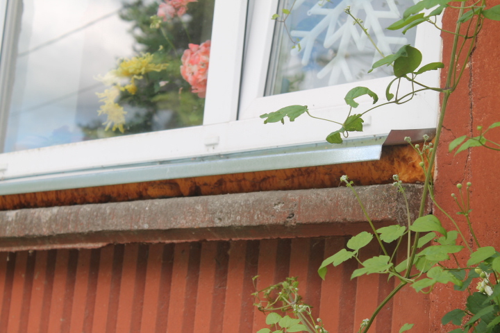

Minu arvamus on, et uus aken on valede mõõtudega. Näen samasugust jama naaberkorteri akende juures, sest väljast tehtud pilt sarneb 1:1-le Marianna piltidega. Olen kunagi kuhugi siia foorumisse naabrile tehtust pildid postitanud.
Lohutuseks Mariannale, et ta ei ole üksi selles maailmas oma probleemiga, käisin ja tegin pildi naabri aknavahetuse tulemusest. ;) Ainult naabrinaine ei oska paremat tahtagi ja vist on rahul, täpselt ei tea.

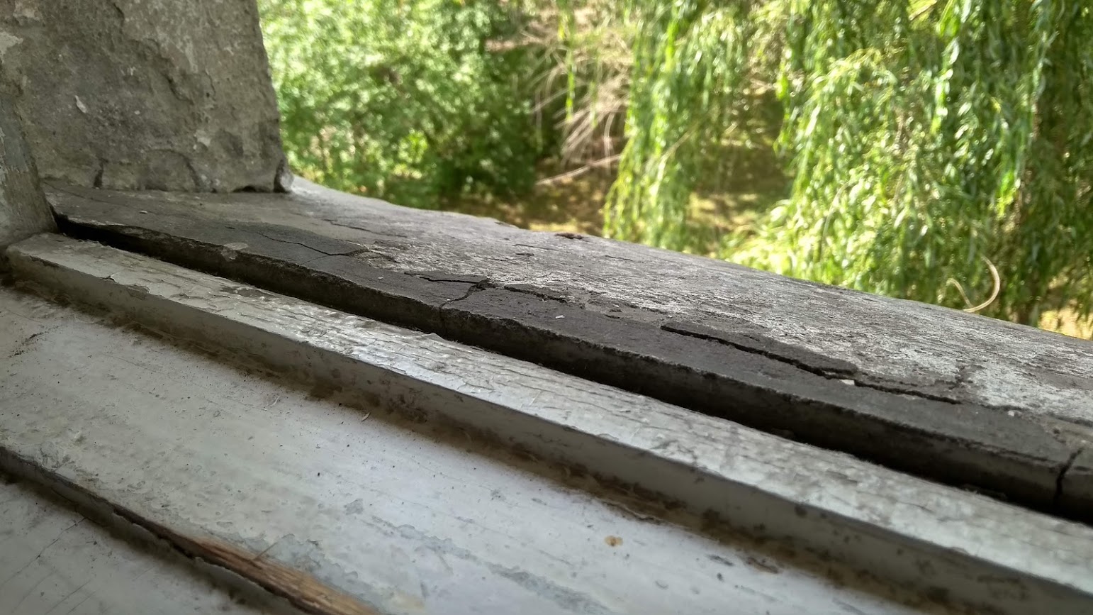

Aknal on tõesti betoonist akna veeninad ja lisaks on neile tavaliselt antud seguga kalle nagu Urmas kirjutas (lisan foto teisest aknast, mis on enam vähem sarnane), segu on servast veidi kõrgem ja nemad seletasid, kui ma õieti aru sain, et nemad paigaldasid selle serva kõrguselt alusprofiili ja selle peale akna, kuna muidu nad poleks akna alla saanud panna veeplekki ja selle tõttu ka aknalaua kõrgus tõusus. Kogu aeg oli neil mingi veepleki jutt, see plekk oli neile väga tähtis, aken ise polnud oluline. Küsisin, et miks mõõtja siis ei selgitanud (mõõta käis ise pärast kohal seda jura vaatamas), et selle segust serva tõttu nii palju muutub, ma olek ise saanud ka selle serva haamriga ära lüüa ja kohati ka sõrmedega lahti võtta. Selle peale öeldi, et miks ma siis enne internetist ei vaadanud, kuidas aknaid paigaldatakse.
Ps nagu Urmas kirjutas on tõesti aknalaua all 50 mm penot pluss veel 60 mm pruss,varem oli aknalaud telliste kõrgusel. Akana ülemisse serva lisatud lisaprofiil on näha osaliselt ka akna välisküljelt, mida ma pole ühegi teise akna juures näinud.

Foto

Jääb mulje, et uus plastikaken koos alusprofiiliga paigutati vana akna puitlengi sisse - aja ja raha kokkuhoid korralik, lisaks veel on uus, väiksemate mõõtmetega aken, tiba odavam. Nii need vähempakkumised ära võidetakse..

Aknalaud põrandast 95-96 cm tundub mulle ideaalne. Mulle taheti madalamat sokutada, nõudsin 95 ja sain :). Aga maitseasi. Mõõdistaja oleks pidanud olukorda selgitama.
Viimasel fotol algab betoonist "veeplekk" liiga kõrgelt ja on mõttetult suure kaldega. Normaalne aknategija võiks (mõõdistaja suu läbi) kliendile anomaaliad ära näidata, lahti seletada ja lasta valida
- kas kõik jääb nii nagu praegu ja teie aken tuleb väiksem VÕI
- teeme teile mõistliku suurusega aknad AGA teie aknaavade lammutamine, paigalduseks ettevalmistamine on lisatasu eest.
Muidugi fassaad peab ühtlane jääma, kõik aknad samas mõõdus ja samal kõrgusel. Jääb mulje, et sulle sokutati mingi tootjale kõige mugavam erilahendus. Tootjad-mõõdistajad tahavad võimalikult mugavalt ja turvaliselt läbi ajada. Ei taheta mingeid riske võtta. Võõras sein, konstrui teadmata...
Suva skeem veebist, plastakna paigaldus. See võiks mõõdistajal paberil kaasas olla või fail telefonis:
