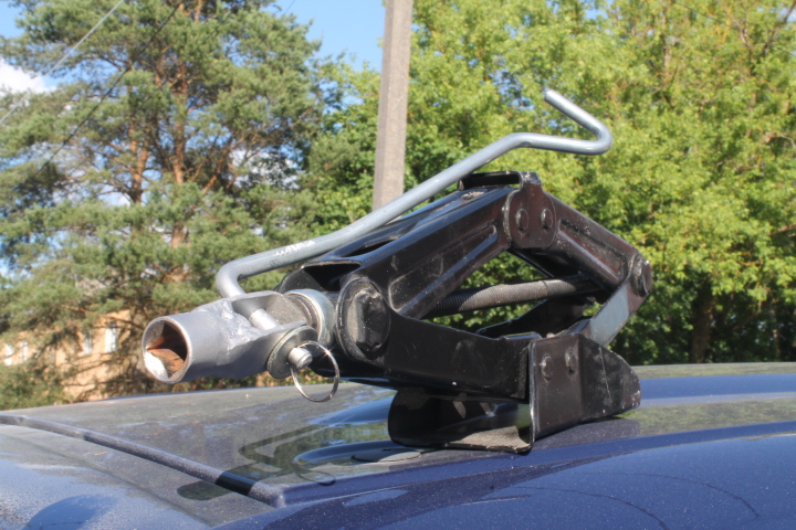

Kuna olen kahe nädala jooksul pidanud kaks korda autol rattaid vahetama, siis täna sai metsavahel sääskede meelevallas tungrauda poolpöörete kaupa vändates siiber. Väntamise ajal vahtisin seda tungrauda, et kas saaks kuidagi lihtsamalt. Sai küll! Sõitsin koju, võtsin tungraua, lasin relaka vända kaks fiksaatornaga siledaks ja sain vända kätte. Järgmiseks läksin padrunvõtmete kasti kallale, leidsin sealt ülearuse padruni, vist mingi 12mm, mis sobis täpselt sinna hargi vahele, kus käib väntki. Kuna padruni peenema osa üleminek jämedamale oli kergelt kaarjas, siis pidin relakaga padruni kumerust kergelt õgvendama, et ilusti istuks. See tehtud, läksin keldrisse ja keevitasin padruni hargi vahele. Vända tegin teisaldatavaks ehk puurisin otsa augu ja nüüd läks vänt omale kohale tagasi, seib vahele ja võtmerõngas fiksaatoriks. Kunagi, kui Tööriistamarketisse satun, ostan natuke parema fiksaatori. Sai tehtud ka proov, et kas asi töötab. Töötas küll ja veel kuidas. Panin oma akutrelli külge selle padrunvõtme otsiku(jämedam), trell esimesele käigule ja üle 5-10 sekundi küll ei läinud kui auto maast lahti.

Näitlik pilt kah minu laiskuse tulemusest.
