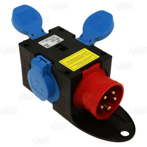

Kes väga peenutseda tahab võib seda seadet ka "vooluvõtu keskuseks" nimetada, kus igale faasile on oma pesa.
See pildil on küll riputusaasaga, aga on ka otse seinapistikusse pistetavaid.
https://www.esvika.ee/toode/vooluv-kesk ... lj-3x230v/
