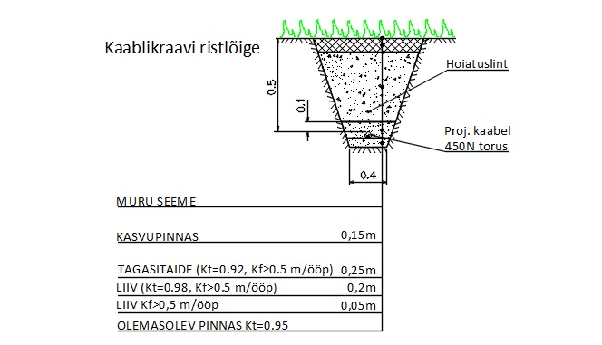

Sellist jama ei kirjuta mitte ükski projekteerija projekti kõri põhjenduseks. Kõri on raskesti (loe: kallilt) ligipääsetavates kohtades kaabli vahetuseks, betooni läbiviikudesse, teineteise suhtes liikuda võivatesse konstruktsioonidesse ülemineku kohas või täidab reservkaabli hilisema paigalduse võimaluse funktsiooni. Lisaks halvendab pikk kõri kaabli soojusülekannet, st kiirendab kaabli termilist vananemist. Sodi (st kive jms-t) vahetult kaabli peale ei tohi mingil juhul kühveldada. Kõri ise on veel pehmem, st õrnem, kui kaabel!

Ei aeta midagi suvaliselt kinni, kui mingigi arvestatav firma teeb. Järelvalvele esitatakse fotod enne kinniajamist ja tehakse kaetud tööde aktid.
Kaabli alune täidetakse liivaga ja kaabli peal on 20 cm liiva.
