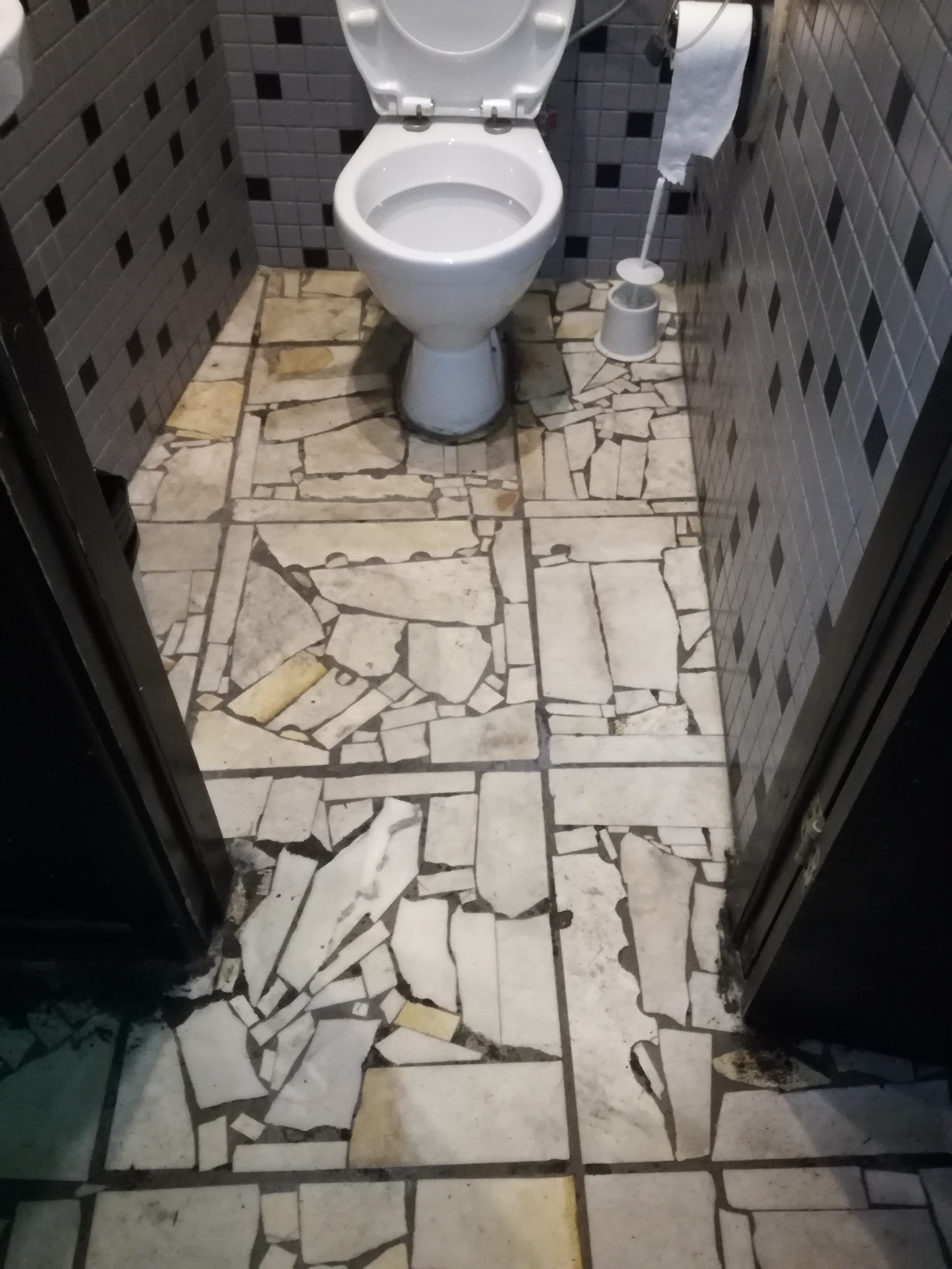

Tervist.
Asutuses on koristaja teinud pikka aega sitta tööd ning WC haiseb uriini järele.
Tõenäoliselt on selles süüdi põrandaplaatide vugivahed ning seina ja põranda vahelised nurgad.
Oleme küürinud ja kraapinud ja uputanud klooriga aga ei saa seda lebra sealt kätte.
Et selliseid haisevaid probleeme ennetada, kas oleks mõistlik põrand ja poole meetri ulatuses seinad katta hüdroisolatsiooniga ? Ideeliselt siis glasuurpindade pealt tuleb see küll pestes maha, aga vuukide vahed siis imaks ja kataks hüdrokihiga, mis a) matab lebra ja b) lihtsustab tulevikus põrandapesu.
Kas see idee töötaks või on kuskil error ?
Kas oleks mingi parem vahend/ lahendus asjale ?

Hüdroisolatsiooni all mõtled vedelikke, umbes nagu on Aquastop? Sellistega saab pindasi vetthülgavamaks muuta, kuid päris hüdroisolatsiooniks seda vist ikka ei nimetata, õiged hüdrod on paksud mastiksid, mida pintsliga peale kantakse ja jätab kummise kihi. Seda sinist kummikihti sa vist ikka sinna ei mõelnud.
Vuukide puhastamiseks ja ka töötlemiseks on spets vahendid olemas. Kiilto Seal vist oli näiteks üks, mis teeb vuugid veekindlaks, et ei imaks vett sisse. Aga võibolla on see lihtsalt kallim aquastop ja tulemus mõlemaga sama? Kui mõlemal juhul nagunii ostma pead, siis võtaks spets asja. Igavesti see muidugi ei toimi, eks tuleb regulaarselt pesta ja uuesti vetthülgavaks töödelda.

* Tegu on alkoholi serveeriva ettevõtte klientide WC´ga, nii et jah, kahjuks kedagi oma londiga sihtima õpetada me ei saa.. nii et suht kindlalt ei ole siiski tegu lekkiva äravoolu ega poti haisulukuga.
* Mõtlesin jah pigem neid koduseid, Aquastop tooteid, mitte pakse hermeetikuid.
Aga huvitaks, mis see "spets aine" on, mida Kalvis ja meelis mainis ?

Tal oli mingi Sanit (või sanseptik) nimeks, ongi mõeldud kusepidamatuse käes vaevlevate vanemate inimeste põranda pesuks. Et kui keegi majja ära surnud siis pesed pestavad pinnad ära, vähendab seda mullainimese lõhna. Kaasa teadis nime täpselt, läksin poodi, küsisin ja saingi sellise kanistris kätte. Hõõrusid põrandale laiali ja siis natukese aja pärast pesid ära. Oli vist isegi antiseptiline toime, haises küll mingi keemia järgi. Põrand siiamaani kasutusel. Tavaline plaaditud WC oli.
Pärast võib veel selle kiiltoga kaitsekihi peale kiilto kaitsekihi kanda küll.
Aquastop selleks mõeldud pole, see on plaatimisaluse pinna vee tõkkeks kuigi võib isegi asja ära ajada (kuna kuivab selliseks läbipaistvaks kihiks).

Sellise põrandaga peldikus paistab kõige parem haisuga võitlemise vahend olema piikvasar.
Arvatavasti on see põrand nii läbi imbunud, et pinna puhastamine on enesepettus.
Kusihape on kristalliline aine mis haiseb ammoniaagi järgi.
Kes on näinud veoautode tanklas paksu soolaga kaetud AdBlu tankurit (selle põhikomponent on kusihape) see saab aru, et milliste kristallidega võidelda tuleb.
Kusjuures, see kristall ise nii väga ei haisegi, vesilahus haiseb rohkem. Ehk mida rohkem vett peale uhada, seda rohkem haiseb.
Kõrtsu peldiku põrand ja seinad peaks olema tehtud sellistest materjalidest nagu kemikaalibassein.
(Üks vanur ei jõua niipalju vett tilgutada, kui kari idioote kes ei püüagi sihtmärki tabada.)

Kui on plaanis põrand uuesti teha, siis oleks vist mõistlik kasutada epoksüüdi baasil vuugitäidet nagu näiteks mira 3650. Ehk kellelgi on kogemusi? Tean ainult, et töötlemisaeg on suhteliselt lühike ja materjal kapriisne kuid imavus peaks olema hoopis väiksem kui mineraalsel segul.

Mitut äravoolutrappi oled näinud tänapäeva WC-des? Räägime ikka pildil olevast sarnastest "üheinimese" WC-st. Kui oled näinud, siis kelle jaoks on sellisel juhul äravoolutrapid? Tsiviliseeritud riikidest tulnute jaoks ei tohiks potti joa juhtimine olla probleem. Aga noh, isegi saate "Meie aasta Iraanis" vastukülalistele valmistas vesikloseti kasutamine nende jaoks probleeme. Ei tahetud esialgu paberitki tunnistada.
Kunagi oli ajalehtede "sabades" peitpildid, a´la mitut erinevust on kahel enam-vähem sarnasel piltidel. Tänapäeval levivad meedias pildid, et mis värvi on kleit. Käesolevas teemas oleva pildi võiks ka visata sotsmeediasse ja esitada küsimuse, et mitu äravoolutrappi leiad allolevalt pildilt?
Pilt on teema esimeses postituses.
