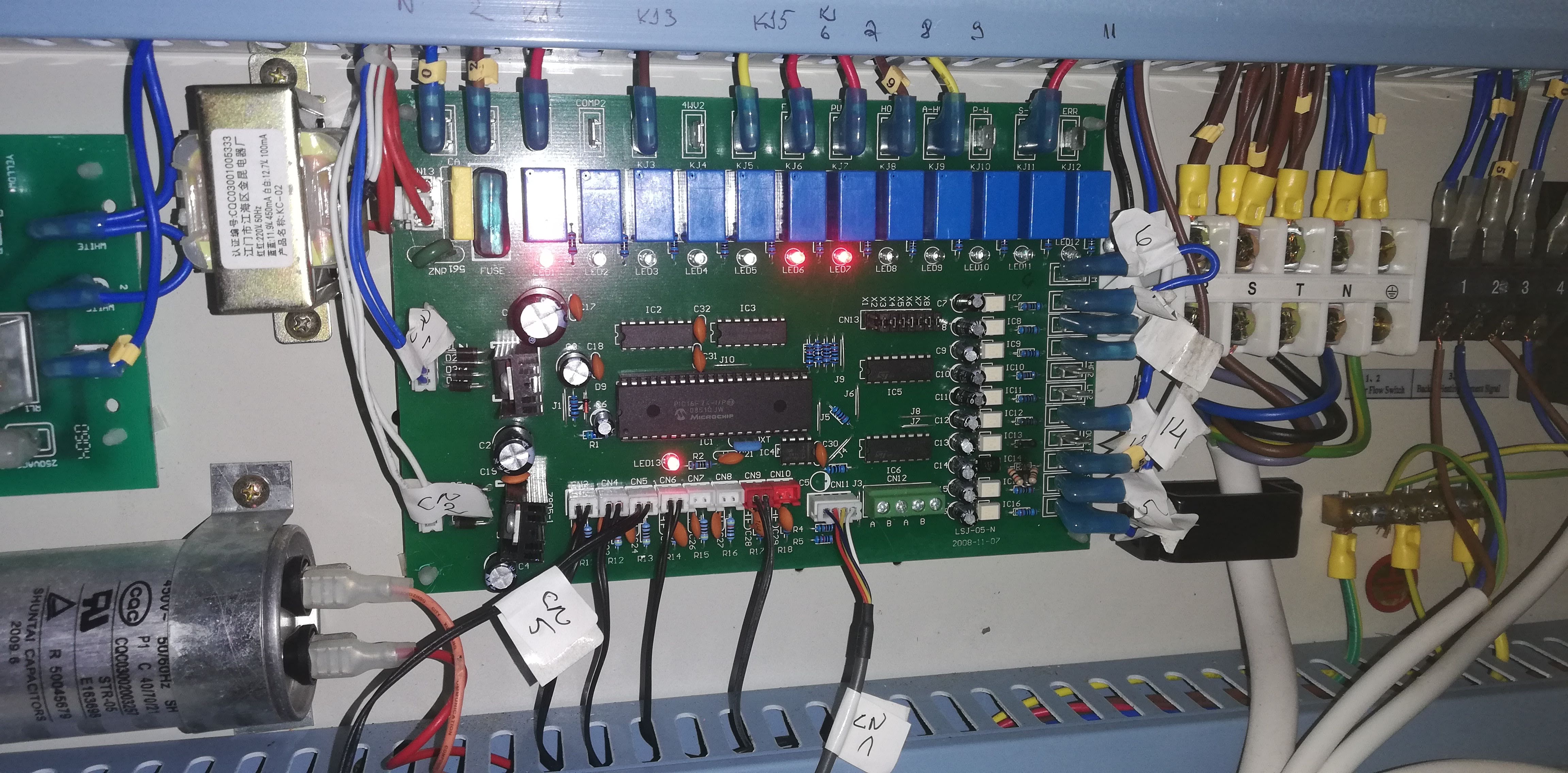

tiivik töötab, kontrollpaneelil näitab et ka pump töötab
pumba kapis on näha, et led tuled töötavad
pump ei anna soojust välja, kas keegi saab oskab nende näitute järgi öelda, milles asi?

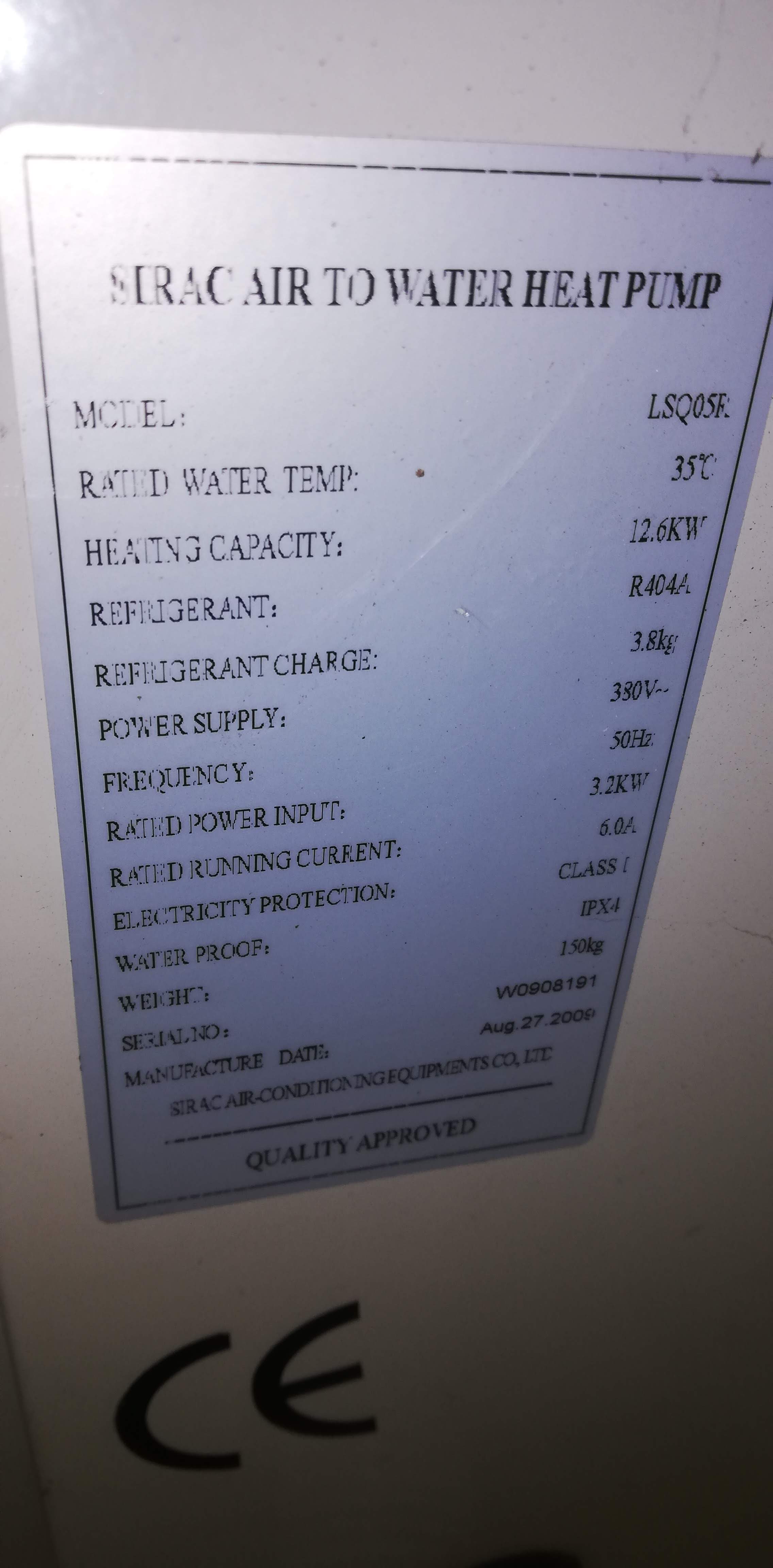

külmaaine R404A, 3,8 kg
pump on vana ja ma ei tea kes oli paigaldaja, müüja või kes on remondimees.

https://www.vebo.si/vsebina/LSQ05RC%20R ... %20(1).xls
See on arvatavalt tehase test.
Viide www.sirac.co.za on kujukas näide kuidas dokumente ei peaks käsitlema.
za tähendab Lõuna Aafrika vabariiki ning reklaamlehel on selge kiri “Specifically designed to meet South African conditions.”
Soojuspumba tehnilised andmed on seadmele kinnitatud kleebisel. Edasi peaks lugema seadmega kaasas olevat juhendit. Juhendis on kirjas et iga toode võib olla erinev ning juhinduda tuleb ainult tootega kaasas olevatest dokumentidest. Kui Aafrikas on ka mingi sarnase tähistusega soojuspump siis ei oma see teema algataja suhtes mingit sisu.

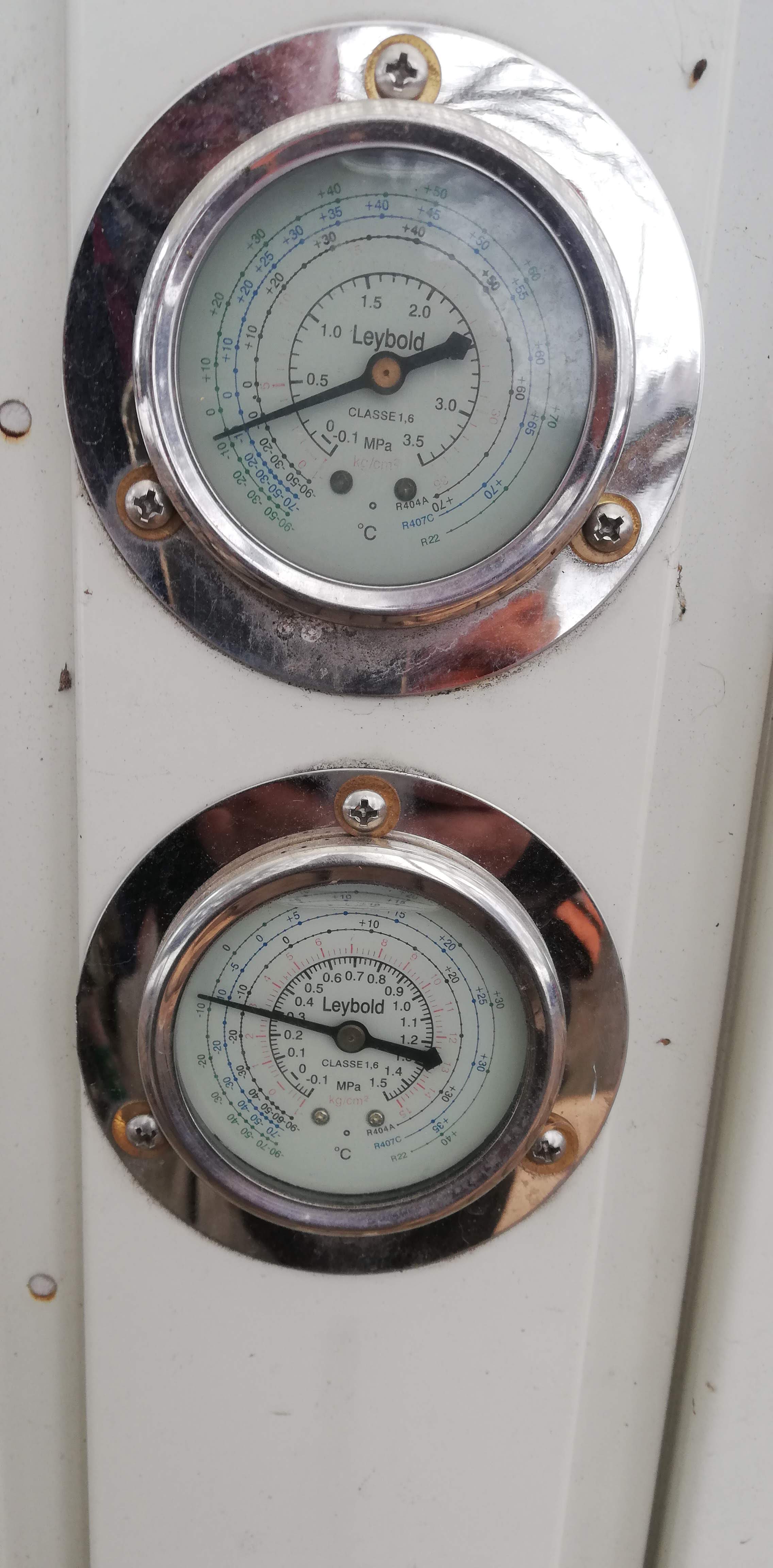

Sel hiinakal peaks ju manomeetrid peal olema, millede näidud on abiks seadme töökorra hindamisel.
Ega need ilmaasjata pandud ole. Iga kuu peaks ikka pilgu näitudele peale viskama.

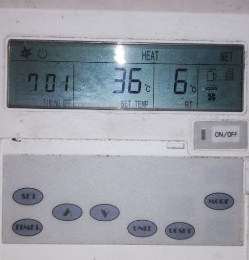

Kas kompressor töötab?
Pildil on set temp 36 C ning tegelik 6 C. Kui see nii on siis võib olla et soojuspump ei saagi töötada. Paak või muu selline asi on vaja esmalt soendada katla, elektritenni jne abil 25..30 kraadini siis võib tööle hakata.
