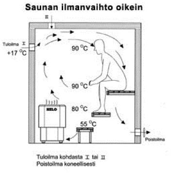

Siin ka väike illustreeriv pilt:
3. Tuua läbi garaaži õhk otse väljast kerise kõrvale paremale poole ja venttoru otsa paigaldaksin garaaži tuulekasti. Ka sinna oleks vaja siis mingit lisaventilaatorit, mis selle õhu saunani toimetaks.
Indrek

Kui seda esimest soomlaste videot vaadata, siis kerisel on näha all puukütte uks ja värske õhk tuleb toruga kerise peale.
Postitusi: 6668
On tänanud: 120 korda
On tänatud: 310 korda
Re: Mure sauna ventilatsiooniga
Siin avaldatud pildid on elektrikerisega sauna ventilatsiooni kohta.
Ise tõin sundvendi värske õhu sissepuhke kerise kohalt laest.
Laest allapoole (kerise kohale, sissepuhkeava alla) 10cm vahega panin tulekindla plaadi, see püüab kerisest tõusva sooja kinni ja suunab ruumi poole ning eelsoojendab selle kohal olevat sissetulevat värsket õhku.
Samal ajal plaadi pealt tulev värske õhk seguneb alt tuleva sooja õhuga ja liigub ruumi poole.
Mõtlesin välja sellise lahenduse ja katsetades tundus olema kõige mõnusam variant, et kui soojendatud värske õhk tuleb otse hingamise tsooni, siis on külma (leiliruumi jahutava) õhu tarvidus kõige väiksem. Saun soojeneb rutem ja küttekulu on väiksem.
Väljatõmme toimub ukse alt eesruumi kaudu.
