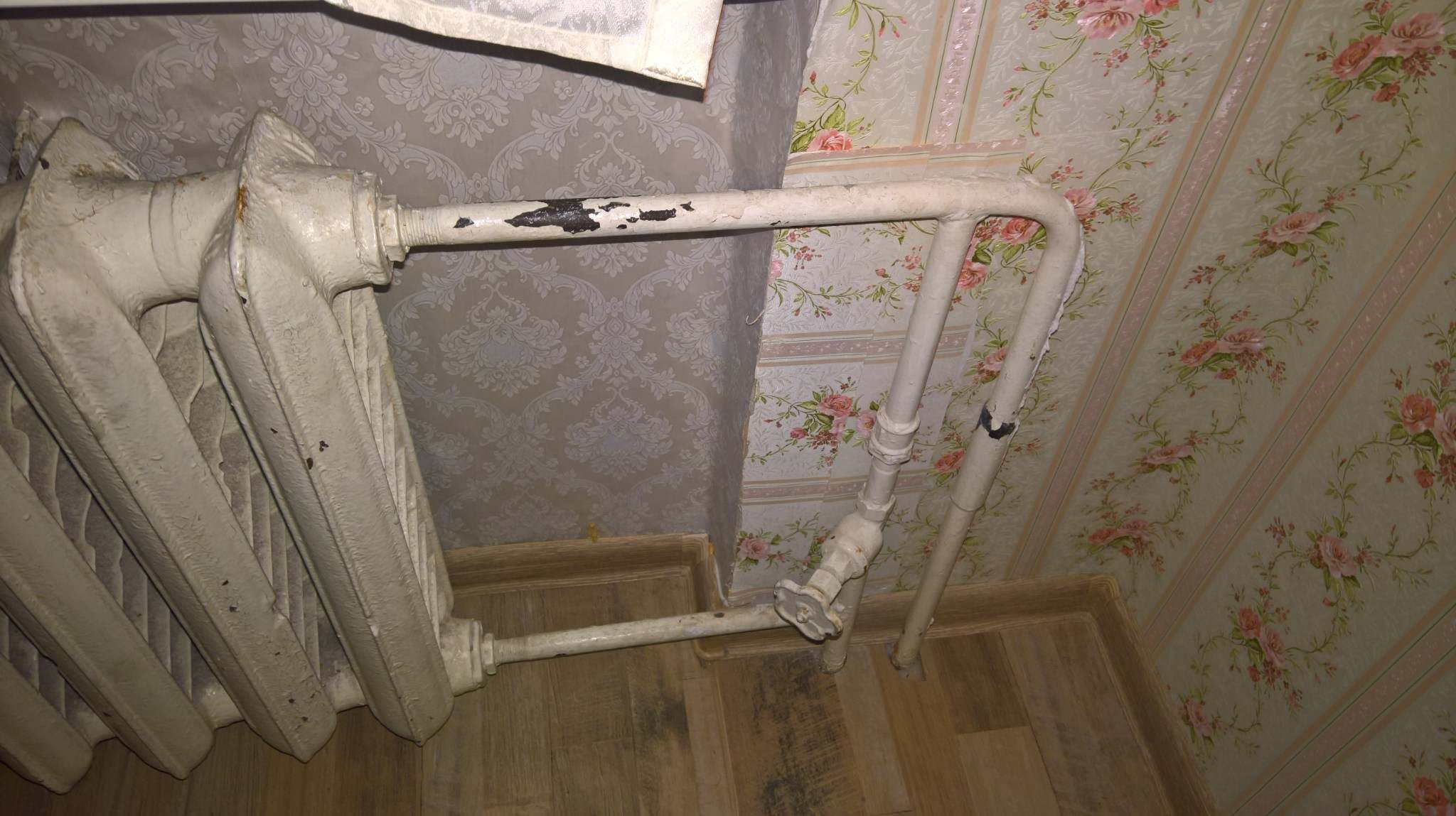

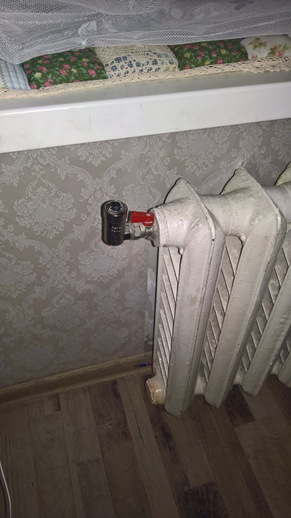

Suur tänu vastusete eest. Sai uuesti üritada mingit küttevenda leida.
Tekkis ainult väike kõhklus, kas sellest ka kasu on, isegi kui ta mingi diagnoosi pani.
See kes ühistu poolt saadeti, see käis ümber, katsus. Ütles, et õhtuatud ja kõik korras.
Tegelikult radiaator, aga alt täitsa külm.
Minu loogika ütleks, et siis peaks ju ka alt naabritelt külm olema, küte peaks ju ülevalt alla jooksma?
Imselt tegu kahe toru süsteemiga, lisan pildid ka.
Proovisin õhtutada ka, kuid ei saanud hakkama, vett ega õhku ei osanud kusagilt kätte saada.
See punane peakski olema õhtuamiskraan vast? See küttemees rääkis, et seda kraani igatahes puudutada ei tohi ja peab täpselt nii olema.
Lugupidamisega,
Džuu

See on ühetoru süsteem.
Kui alumine naaber on omavoliliselt radika (või selle ühendused) vahetanud, ja ühendanud selle kahe toru vahele, nagu kahetoru süsteemis on (sest tema toast jookseb läbi 2 toru) siis pildil olev radikas soojaks ei lähegi sest puudub veeringlus.
Kuna lihtsasti paigaldatavad sadulad on poes ilusti müügis, siis selline ümberehitus on küllalt levinud.
Osavamad mehed panevad veel oma radikale ka tsirkpumba (aegreleega) vahele, et naabreid ärapetta.

Kui pool radikat on külm ja pool miski muu siis on raudselt õhk sees.
Oli sarnane juhus -õhutajast õhk välja ei tulnud - ainult vesi. See radikas oli kolmikventiiliga, see töötas. Sai kogu püstak sellest kolmikust kinni keeratud ja oh imet - tuli õhku palju lisaks. Sooja pindala kasvas aga ikka vähe. Lõpuks sai radikas seina küljest lahti laskud ja kalle õhutaja poole pandud, ales siis sai kogu õhu välja ja radikas läks täitsa soojaks.

Tundub, et võib sama probleem olla. Kas oleks ehk mingit küttespetsi soovitada, kes kortermajadega tegeleks ja nõus oskaks anda?Kalvis kirjutas: 01 Veebr 2019, 12:15 Kui pool radikat on külm ja pool miski muu siis on raudselt õhk sees.
Ise nendest nipplitest kahjuks õhutada ei osanud. Lahti keerasin, aga ei midagi. Ehk tegin valesti ka.
- Postitusi: 11218
- On tänanud: 3 korda
- On tänatud: 316 korda
Re: Kortermajas radiaator külm
Paljud need õhuerealdajad on kas kinni roostetanud või muul viisil töökõlbmatud. Ma olen siiski neid lahti keeranud ja kui tuleb juba vett siis saab ka õhutada ja tagasi kinni keerata. Siiski ole valmis, et asi on nii pees, et enam veekindlalt ei sulgu, mistõttu peavad käepärast olema ka teip või takk ja kasvõi mingi kork (kraan) või muu abivahend kiireks sulgemiseks. Või kasvõi sama vindiga õhueraldaja.
