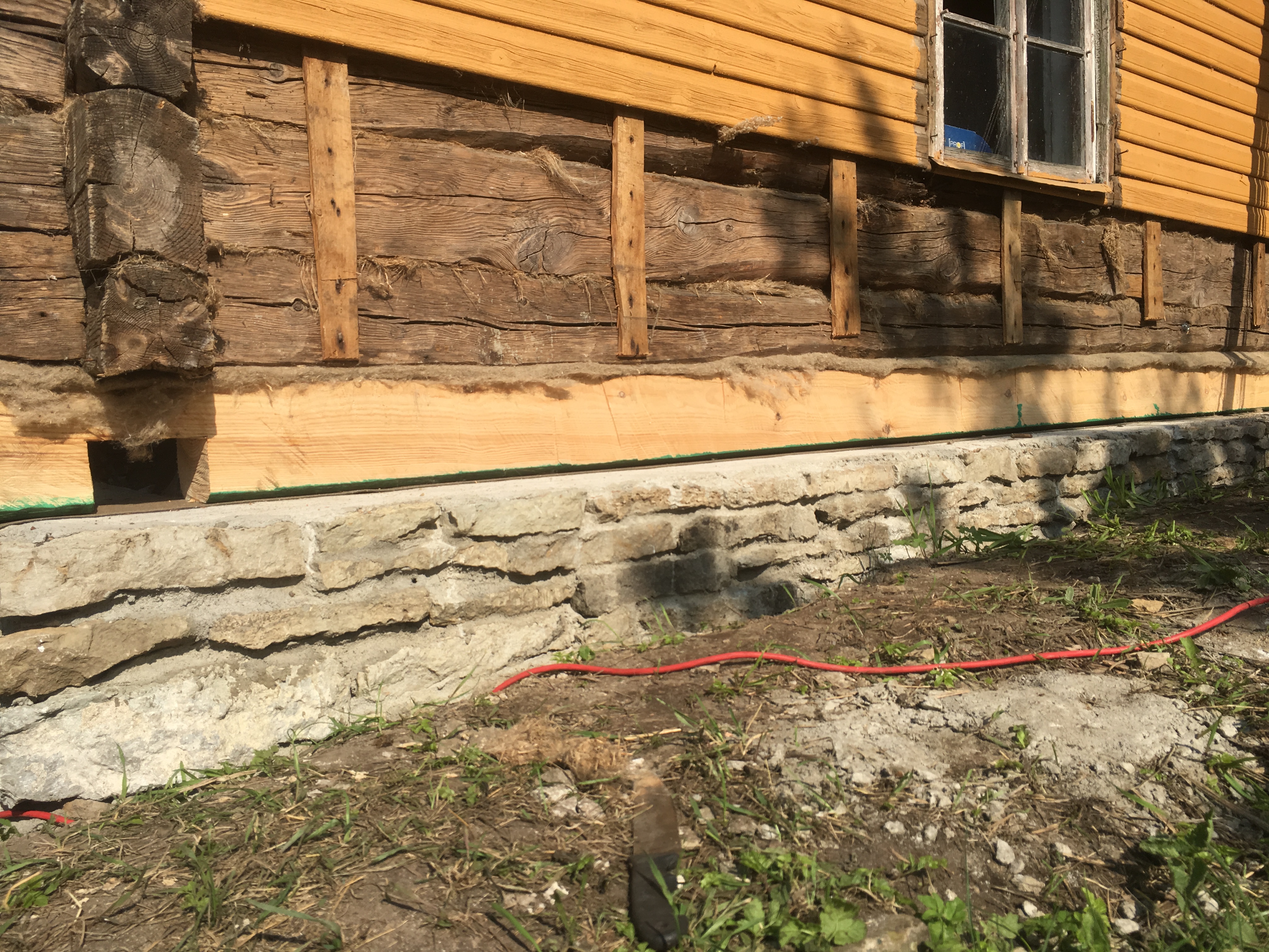

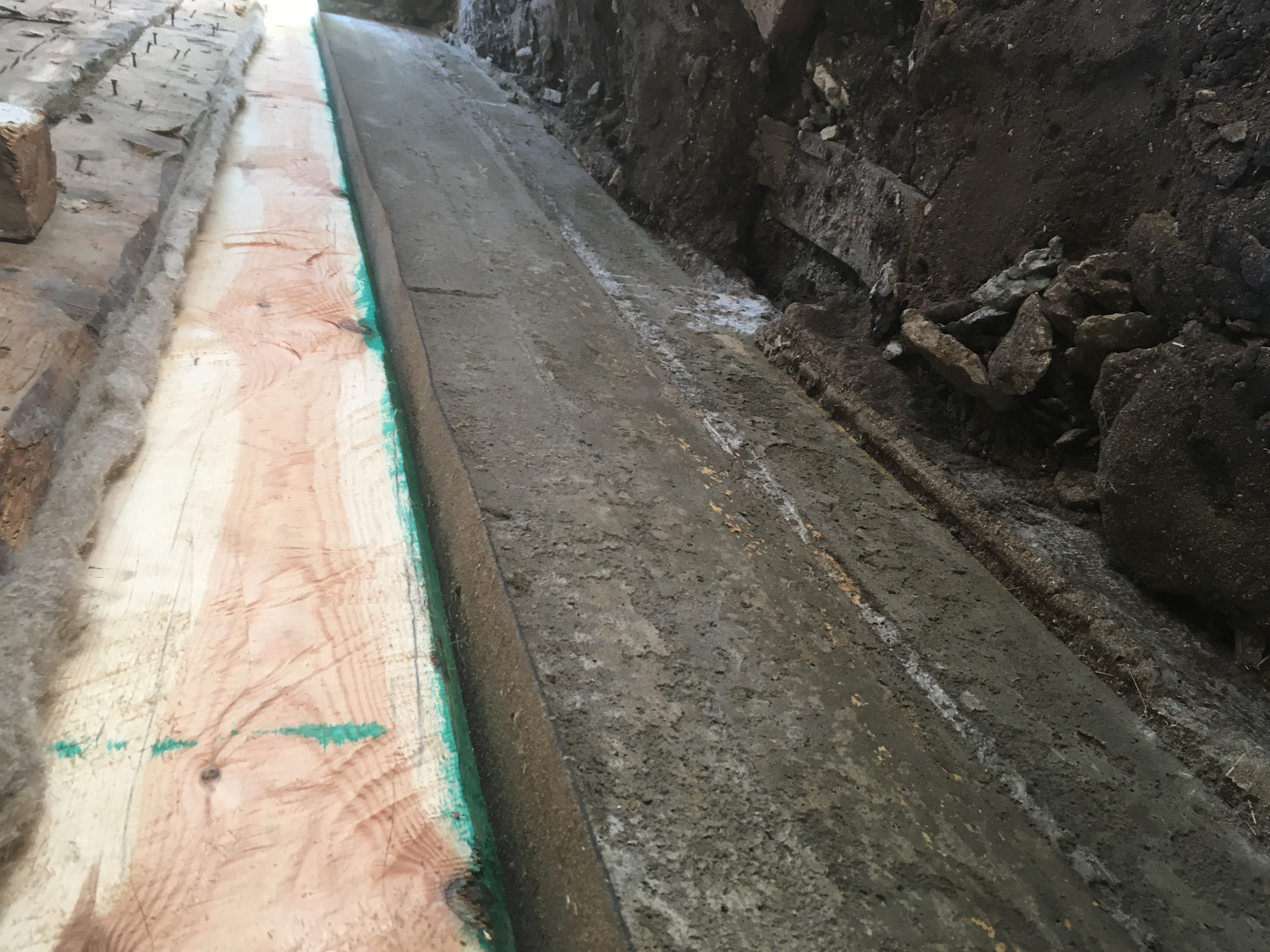

Lisan paar pilti.
Esimene pildil näha milline jääb nõutud sokli välisilme.
Teisel pildil sisekülg ja küsimus oli kas saab soojustada seest, kui väljast pole võimalik ? Tuleb ujuvpõrand, mis jääb sokli ülemise äärega hiljem samale kõrgusele.

mozkito kirjutas: 04 Sept 2018, 21:06 Lisan paar pilti.
https://www.upload.ee/image/8907860/IMG-3801.JPG
https://www.upload.ee/image/8907876/IMG-3803.JPG
oleneb mille sees see põrand ujub, kui sa mõtled seda , et põrand täidetakse ja valatakse plaat peale, siis jah soovitatav paigaldada ka soojustus mööda vundamendi äärt kuni ülemise ääreni . 5cm paksusest soojustusest piisab, alati võib panna ka 10cm ja ei juhtu ka midagi

Kas majal on kelder? Kui jah siis keldriosas võib seespoolt soojustada.
Kui ei ole siis on piisav põranda soojustamisest.

Sissepoole vundamenti enam ilma keldrita majal vundamenti soojustust panna pole mõtet.
Parema vastuse saamiseks oleks vaja teada seina konstruktsiooni ja selle suhtestumisest põrandaga. Jämedalt on nii, et põranda soojustus saab kokku välisseina soojustusega nii ideaalselt kui antud seina konstruktsioon võimaldab.

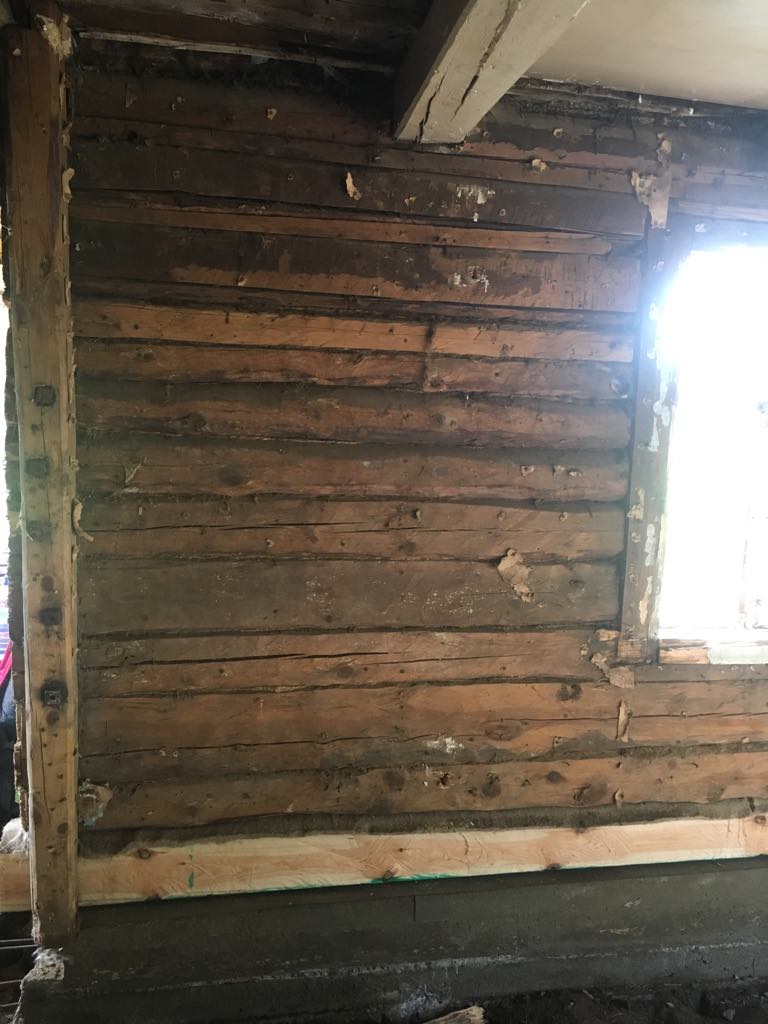

kle , vaata pilti :) palk vastu vundamenti ja õnnetu hüdro vahel . Sees muldpõrand. Edasine käik sõltub sellest, kui palju vett põrandal kevadel/sügisel või kuidas majal on trenaaž lahendatud.
Kui on maja künkal ja niiskusega probleeme eales ei ole, siis huumust välja niipalju kui võimalik ja 25 - 35 cm liiva täis (või nii kuidas kihtide jaoks parajaks saab), tihendada, isolatsiooniks põrandapeno või styrofoam (15cm, parem, kui rohkem), armeering , torud ja valu peale. Vundamendi äärest jooksed 5cm isolatsiooniga vundamendi ääreni , see aitab väga palju küttega põranda puhul
Kui on vee ja niiskusega probleeme, siis võib 23- 35cm liiva täis, tihendada, loodida ja katta savikangaga (https://www.hydroseal.ee/savikangas/) selliselt, et ülestõste oleks vundamendi ülemise ääreni , sisse isolatsioon, armatuur, torud ja betoon (betooni paksus võiks olla min 10cm, sõltub mis savikangast kasutada) .
Alternatiivina on veel ka alt tuulduv konstruktsioon mis tuleks ehitada vundamendist sõltumatutele postidele ja alt üles näeks see pull välja sul nii: postid, hüdroiso, laagid ja laagidele alt tuuletõkkeplaat , kivivill kahes kihis 25cm , punniga osb peale ja sealt siis edasi puitpõrandale sobiv põrandaküttelahendus.

Külaline kirjutas: 06 Sept 2018, 12:14
Mis alternatiiv oleks siis, et palk vastu vundamenti poleks ja vundamendilindi alternatiiv hüdro jaoks ?
Niiskusega probleem on majas ja selline pakutud lahendus tundub hea:
23- 35cm liiva täis, tihendada, loodida ja katta savikangaga (https://www.hydroseal.ee/savikangas/) selliselt, et ülestõste oleks vundamendi ülemise ääreni , sisse isolatsioon, armatuur, torud ja betoon (betooni paksus võiks olla min 10cm, sõltub mis savikangast kasutada),
kuid esialgse küsimuse juurde tagasi tulles. Lisaks pakutud põranda lahendusele peaksin ikkagi sissepoole 50-100mm peno lisama?
Kui jah, siis sellega seoses tekkis teine küsimus. Kuna peno äär jääb sokli ülemise ääre ja põrandaga tasa, siis kuidas peaksin seina karkassi vöö paigaldama peno peale ?

Hetkel on palk ja vundamnet seest ühel joonel ja kui peno läheb sisse, siis jääb see põranda ja sokli vahele ja täpselt samale joonele karkassi vööga. Karkassipostid lähevad muidugi seina aga vöö tuleb ka üles ja alla.

kunn24 kirjutas: 07 Sept 2018, 07:35 Tavaliselt palkmajades oli põrand sokli suhtes kõrgemal, st põranda laagid toetati sokli siseservale või tahuti esimesse palgiritta pesad ja tehti alt tuulduv põrand. Miks nüüd põrand tuleb pealt sokli pealispinna kõrgusele, on mulle veits arusaamatu.
Jälle tagasitulles selleni, et muinsuskaitse väga konkreetne, et välisilmet muuta ei tohi, seega põhjus miks ei saa teha puitpõrandat, mis jääks sokli osast kõrgemale, on see et lae talad (viimase 2 palgirea vahele paigaldatud enne katuse äärt ja väljast toodud läbi voodri ja muinsuskaitsel sellest pildimaterjal üles võetud) olid vana põranda järgi alla 1,8m. Hetke seisuga, kui põrand tuleb esimese palgi aluse äärega tasa, saab põrandast lae talani 2m peale, mis on juba inimlik.
Ehk aitab see pilt ja need vastused veidi edasimõtlemisega.
