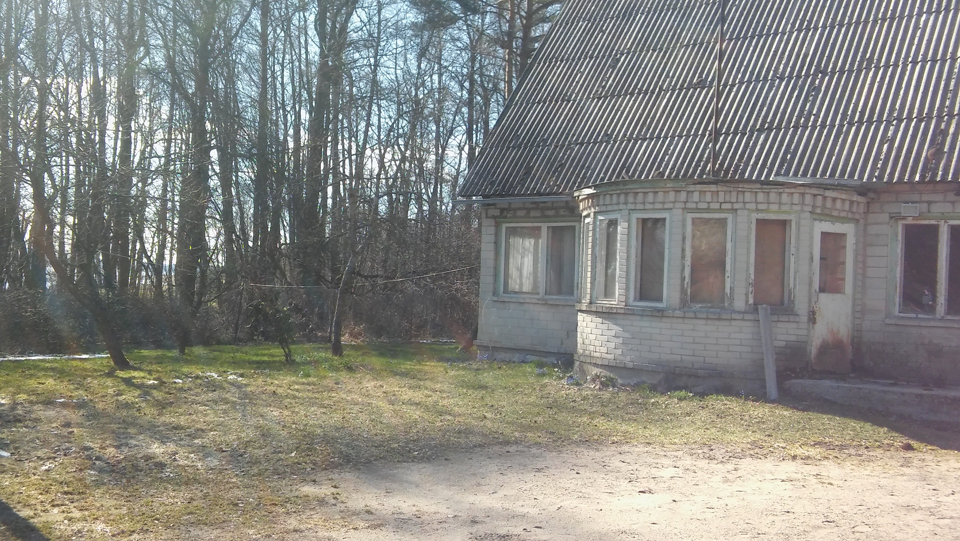

On ümar veranda. Üleval katuse servas on laud. Nagu tuulekasti laud. Ajaga on see laud selat lahti tulnud ja kaotsi läinud. Kuidas seda õmarat serva taastada. Mis puit võiks nii hästi painduda? Või asendada see mingi muu materjaliga, millega?

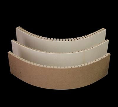

Näiteks saed laua tagant sisselõikeid täis ja painutad.
- flexible-panels.jpg (11.59 KiB) Vaadatud 3759 korda

Sul on osa sellest lauast maja küljes alles, vähemalt pilti vaadates näib nii. Vaata alustuseks kuidas see sinna on pandud, milline mis mõõdus jne. Kui kaar on piisavalt suur siis pole sisselõigetega vaja vast proovima hakata. Ja laud ise võiks enam vähem sirge puidusüüga olla, soovitavalt vähese oksaga. Parem, kui üldse mitte. Pasu sa endale ilmselt hoovipeale paari laua pärast rajama ei hakka, kuid märjana peaks olema seda kaart ka lihtsam panna. Teed nt. puuraamipeale kilevanni ja siis paned lauad ( eeldan, et mänd või kuusk) sinna päevaks vette likku. Eks ta üks mängimine on, kuid kaartega on alati tunduvalt rohkem tööd. Pärast kui on kuivaks tõmmanud, saad laua suvel ära kruntida ja värvida.

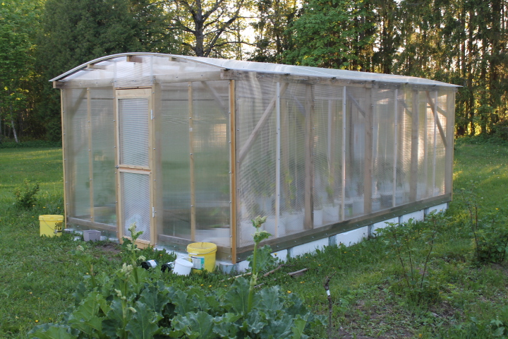

Tegin kasvuhoonele kaarkatuse nii, et kõigepealt kaarja "šablooni" ja siis lasin kruvidega kokku kolm 9cm laiust filmivineeri riba. Jäi ilusti kaardu.Teinekülaline kirjutas: 28 Mär 2018, 17:26 Ja alati on võimalik selliseid asju õhukestest ext vineeriribadest kokku liimida
Välja kukkus selline

Tegin kasvuhoonele kaarkatuse nii, et kõigepealt kaarja "šablooni" ja siis lasin kruvidega kokku kolm 9cm laiust 9mm paksust filmivineeri riba. Jäi ilusti kaardu küll. "Šabloon" sai tehtud nii, et järelhaagisele laotasin kaks kipsplaadi alust(kaarte pikkus tuli kusagil 3,5m), aluste peale kruvisin garaažis leiduvaid PLP tükke, et tasapinnaline oleks ja omakorda PLP külge kruvitud nurkadest moodustasin kaare. Toimis!Teinekülaline kirjutas: 28 Mär 2018, 17:26 Ja alati on võimalik selliseid asju õhukestest ext vineeriribadest kokku liimida

Ukse kohale vaadates ei saagi mingit lauda enam sinna ilusti enne, kui probleemi lahendatud pole. Oleneb, on see vaataja silm, foto või hoone asi, mis sealt paistab.
