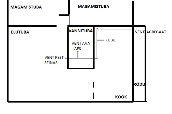

Vaja lahendada 3toal korteri ventilatsioon remondi käigus. Mõte on olemasolev peenikeste kanalitega ventkorsten kasutamata jätta ja paigaldada vent agregaat rõdule. Sealt tooks toru sisse ja köögi lae nurgast kubusse, sealt edasi läbi seina vannitoa lae peale ja viimaks läbi vannitoa vaneseina paneks ventresti ka elutuppa.
Korterisse sissetulev õhk võiks tulla läbi magamistubade ja elutoa fresh-klappide või kui neid ei saa paigaldada, siis ehk akende raamidesse tehtud tuulutusavad?
Vent agregaati käitaks näiteks elektrikapis asuv programmkell mingi aja tagant. Lisaks saaks agregaati käitada ka kubu juures asuvast lülitist ja vannitoas asuvast lülitist. Lülitid oleks ühendatud vekselpõhimõttega ja samuti lüliteid kasutades lükkaks relee programmkella ahelast välja.
Kas selline asi võiks toimida?
Põhieesmärk on selles, et vannitoas oleks vaikne kui vent töötab (puudub tüüpiline vannitoa lakke paigaldatud põrisev niiskuse ventilaator). Teiseks oleks ka elutoas miski väljatõmme (näiteks reguleeritava avatusega ventrest).
Kolmandaks on olemasolev punastest moodulitest tehtud ventkorstna sisselaske avad väga väiksed ja lõõrid ka peened. Vanamoodne vabalt tõmbav vent ei ole hea, siis kütteperioodil on õhuniiskus 30% kui radikad päevotsa kütavad.
Ärge näkku lööge! Tegemist on hetkel veel lihtsalt mõttega minu peas. Tuleks välja selgitada, kas see mõte võiks pähe jäädagi või hoopis saaks sellest hea lahendus tüüpilisele ventilatsioonita korterile!

Agregaadi soojusvaheti külmub toast tuleva niiskusega umbe ja kogu süsteem talvel ei toimi.

Teemaalgataja peab selle "agregaadi" all ilmselt silmas tavalist väljatõmbeventilaatorit.

Pole küll eriti vendimees, aga mulle tundub, et sellise lahenduse puhul tõmmatakse õhku parasjagu sealt, kust vanale heale füüsikale mugavam on. Arvestades, et kubudel on tavaliselt mingi rasvafilter vms vahel, kas sellesse üldse mingit tõmmet tekib, kui vannitoa ja elutoa restid lahti on? Midagi saaks vast torude läbimõõtudega mängida.

Kui köögikubul on omaette mootor, siis ehk isegi toimib, ei tea? Samas peaks rõdul olev ventilaator olema võimsam kui kubu oma ja lülituma peaksid mõlemad korraga kubu kasutamise ajal, muidu hakkab kubust tulevad aroome tuppa pressima. Saab panna ka tagasilöögiklapid vannitoa ja elutoa väljatõmmete ette, aga need ei ole hermeetilised.

Arvasingi, et keegi kohe seadusandlust selgitama hakkab, nagu tavaliselt ikka. Tegelikult alati ei tehta kõike hoobilt. Vahel tegija mõtleb ise ka oma plaane enne vormistamist KÜ-ga kooskõlastada. Samuti sai mõeldud, et kui KÜ-le ei sobi väljast paistev väljatõmbevent, siis võiks paigaldada madalamale, rõdupiirde taha varju võimalikult vaikse vendika.
Kõik tõmbekohad ühes ahelas võib tõesti probleeme tekitada. Aga kui teeks nii, et kubu ühendada tavapäraselt ventilatsiooni korstnasse (siis ta mürisekski ainult toidutegemise ajal ja see ei segakski (nagunii sibul pannil säriseb). Ja vannitoa koos elutoaga paneks ühe toruga rõdule jooksma? Siis poleks toas ega vannitoas kuulda kui tõmbeventilaator käib. Iseasi kui suur peaks olema väljatõmbe tootlikkus? Tubade kubatuuri saab välja arvutada, aga mitu toatäit õhku peaks ööpäevas välja imema? Siin ei ole vendimehi? Praegu tundub see vendi dimensioneerimine päris oluline küsimus.

Samas ma ei saa aru, vennal on vendikorsten olemas, pane lihtsalt laiemad torud (ka kandilisi saab lasta teha) ja isoleeri ära ning ventikas vaiksemini tööle.
