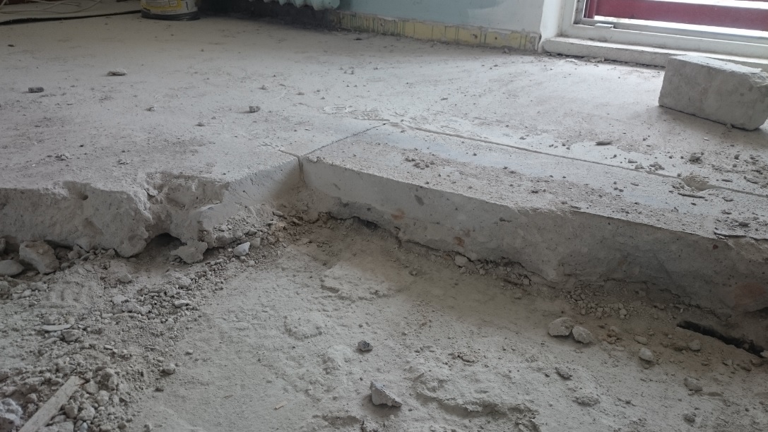

Põrand ikka pooleli. Võtsin Ramirendist 350mm teemantkettaga sae, lõikesügavus kuni 150mm oli. See saagis ulme aeglaselt seda betooni, tolmu ja lärmi rohkem kui asi väärt oli. Pikema saagimise peale ja kui rohkem survet avaldada lõi kapist ka voolu välja järjepidevalt. Loobusin sellest ka. Põrandasse on ikka tsementi lahkelt pandud ja kruusa ka.
Siis puurisin 10mm SDS-iga auke kõrvuti, panin armatuurist kiilud sisse, peksin kuvaldaga, sain osa lahti, aga see ka mõttetu töö. Lärmi rohkem kui asi väärt on (kuvalda).
Praegu sai isu täis, lasen inimestel veidi puhata ja siis peab ikka selle 20kg puurvasara ära tooma.

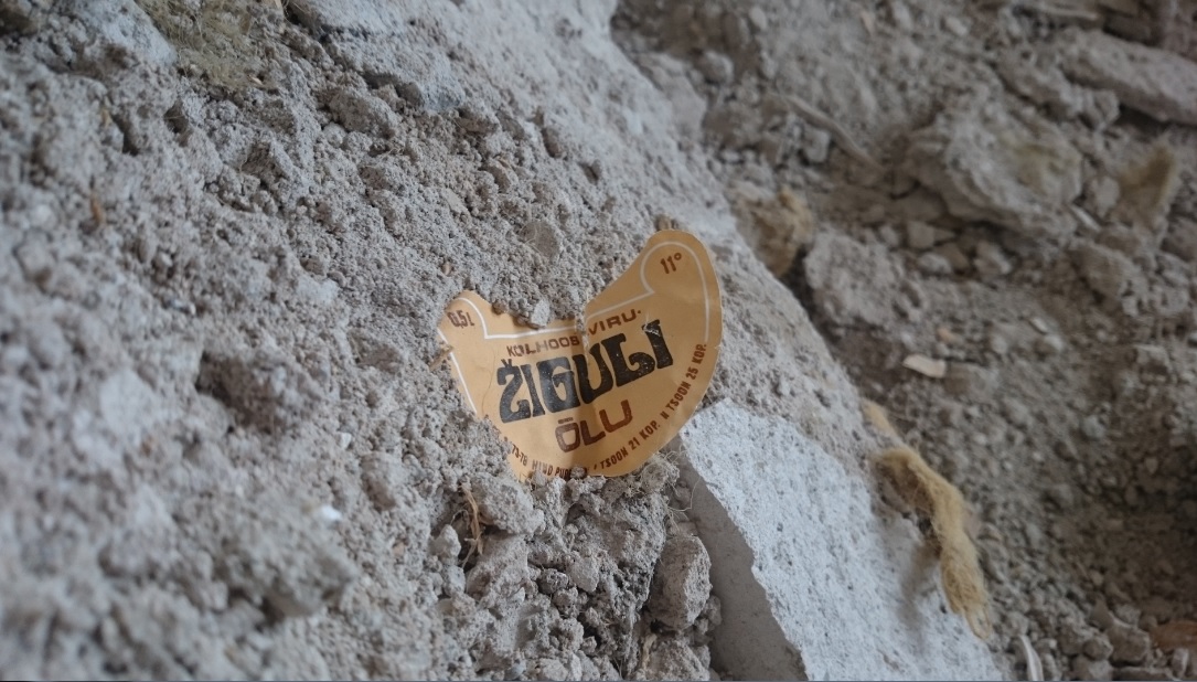

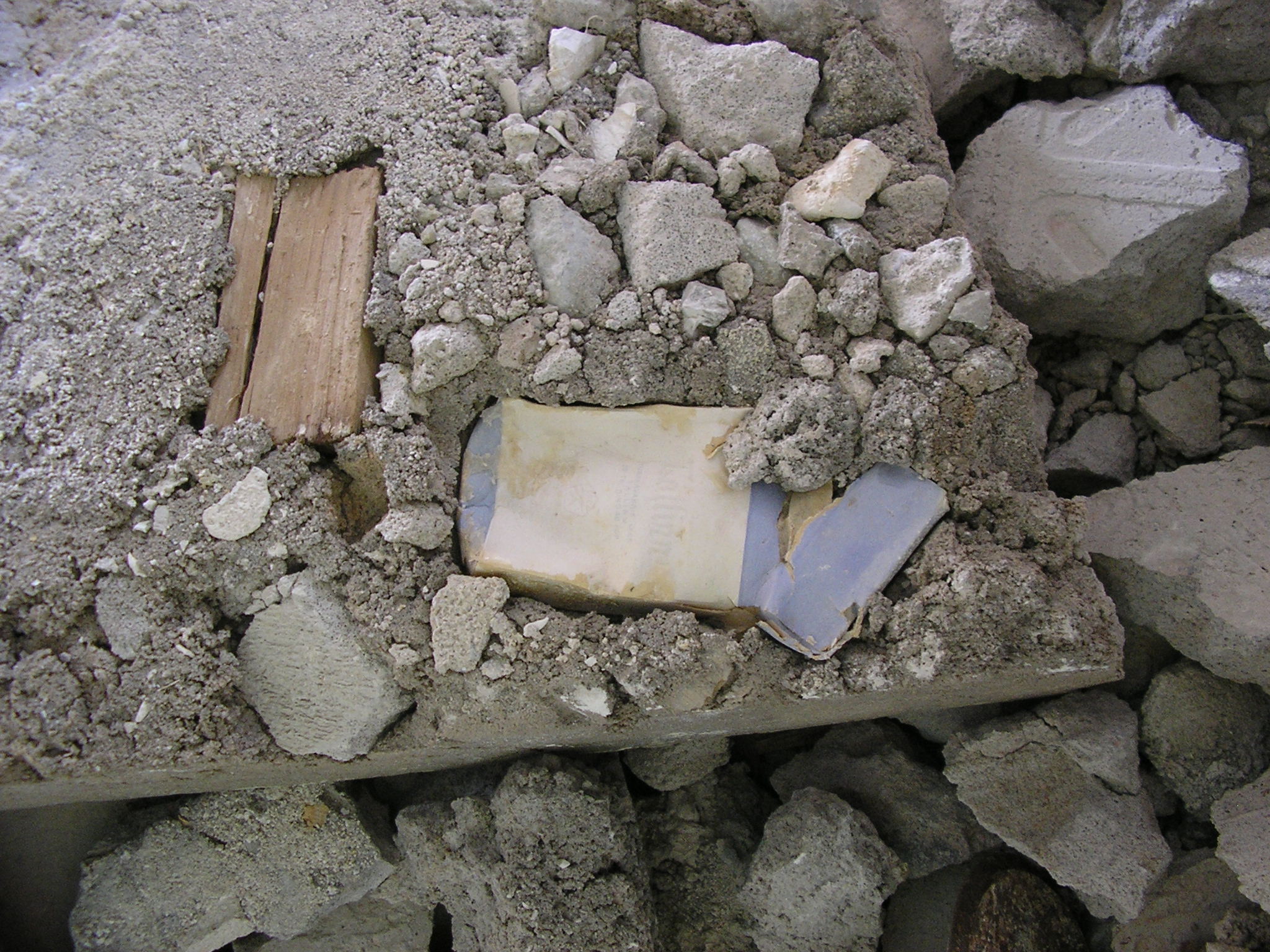

See õllepudeli etiketi pilt on klassika. Kui enda Mustamäe korteris lammutasin, siis sealt tasandusvalu seest tuli ka igasugu lõbusat kraami välja, alates suitsupakist kuni ajalehte mähitud kala luudeni. Samas tänu sellele, et enne valamist põrandat pühkida ei olnud viitsinud, tuli see kiht üsna kergelt lahti ka.
