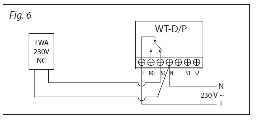

Põrandakütte kollektori ja termostaatide asukohtade vahele on veetud cat5e (24v automaatika eesmärgil), aga tekkis mõte kasutada 230V termostaate (toide termostaatide juurest) nagu lisatud skeemil (TWA on Danfossi kollektori ajam).
Ajam ise tahab max 250 mA, st voolud on väikesed, et paneks 4 keerupaari kokku kaheks eraldi sooneks nagu skeemi järgi vaja. Kas on väga halb mõte ? Kas lubatud ma ei hakka küsimagi.

Koormus pea olematu max 250 mA, 2w ajam. Kas kogu cat faasiks ja neutraal võtta ajami juurest teeks asja paremaks ?

Ja kui vaadata esimese postituses olevat pilti, siis tööolukorras tarbib max 250 mA, aga tegelikult on ju kaablil kogu Narva võimsus taga. Enne läheb see CAT põlema lühise korral kui kaitse jõuab reageerida.

Tänan. Eks ta loterii vist oleks. Peab siis uue kaabelduse (4g1,5 kiud) tegema, 24v peale jääma või tõesti juhtmevabu jubinaid vaatama. Vot oleks teadnud, et 230v valik on kordades parem 24v omast, siis ....
