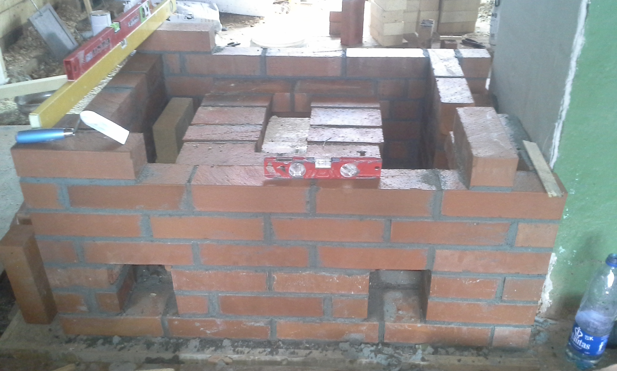

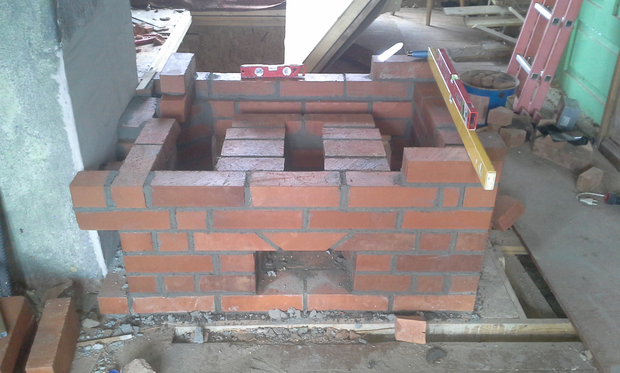

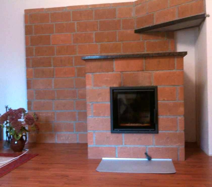

Sai siis alustatud ahju tegemist, kuna usaldusväärsetel pottseppadel palju tööd ja keda saada oli nende tööd polnud just kõige paremini õnnestunud.
Ise ma pole mingi ehitaja, kunagi olen ladunud ühe pliidi mis kukkus väga hästi välja, 4 lõõriga korstnapits silikaadist tuli ka hästi välja nüüd on siis ahju ehitamise kord käes.
Sisse tuleb külgedele šamottkivist vooder lõõridele, lõõrid isoleerin valge villaga välisseintest, et inerts oleks pikem ja ahi on niikui nii liiga suur selle toa jaoks kuid mulle lihtsalt meeldib kui asjadel on võimsusvaru mitte ei pea neid lõhki kütma.
Kõrguseks tuleb 180-190cm ja köetav pindala umbes 36m2 pluss teine niipalju veel kui peaks talvel vool ära minema ja vent ning muud küttesüsteemid enam ei tööta, kuid see ainult kriisi olukorras. Tubade soojustus ja aknad on eeskujuliku soojapidavusega(sarnaneb tulevikus pasiivmaja miinimum nõuetele arvutuslikult hetkel ehitamisel)
Vuugid pole võibolla kõigeilusamad ja ühtlasemad, kuid tulevikus krohvin ahju üle, lihtsalt mulle tellis ei meeldi, kuid endale esialgu tundub isegi päris hea tulemus.

Kui plaanid krohvida, siis nii tegutsegi. Saad kindlasti parema tulemuse kui arvestad vuukide paiknemisel nende sobilikku kohta, mitte sellest tulenevat välist visuaali. Lisatud pildil jääb küll eesmärk arusaamatuks. Sina ei pea seda Brüsselikapsast eeskujuks omale seadma.
Selle ehitise autor allkirjastab pildi sõnadega: "Ehitame sulle ahju mida Brüssel ära ei keela!"
See Brüssel peab ikka täitsa kapsas olema :blush:

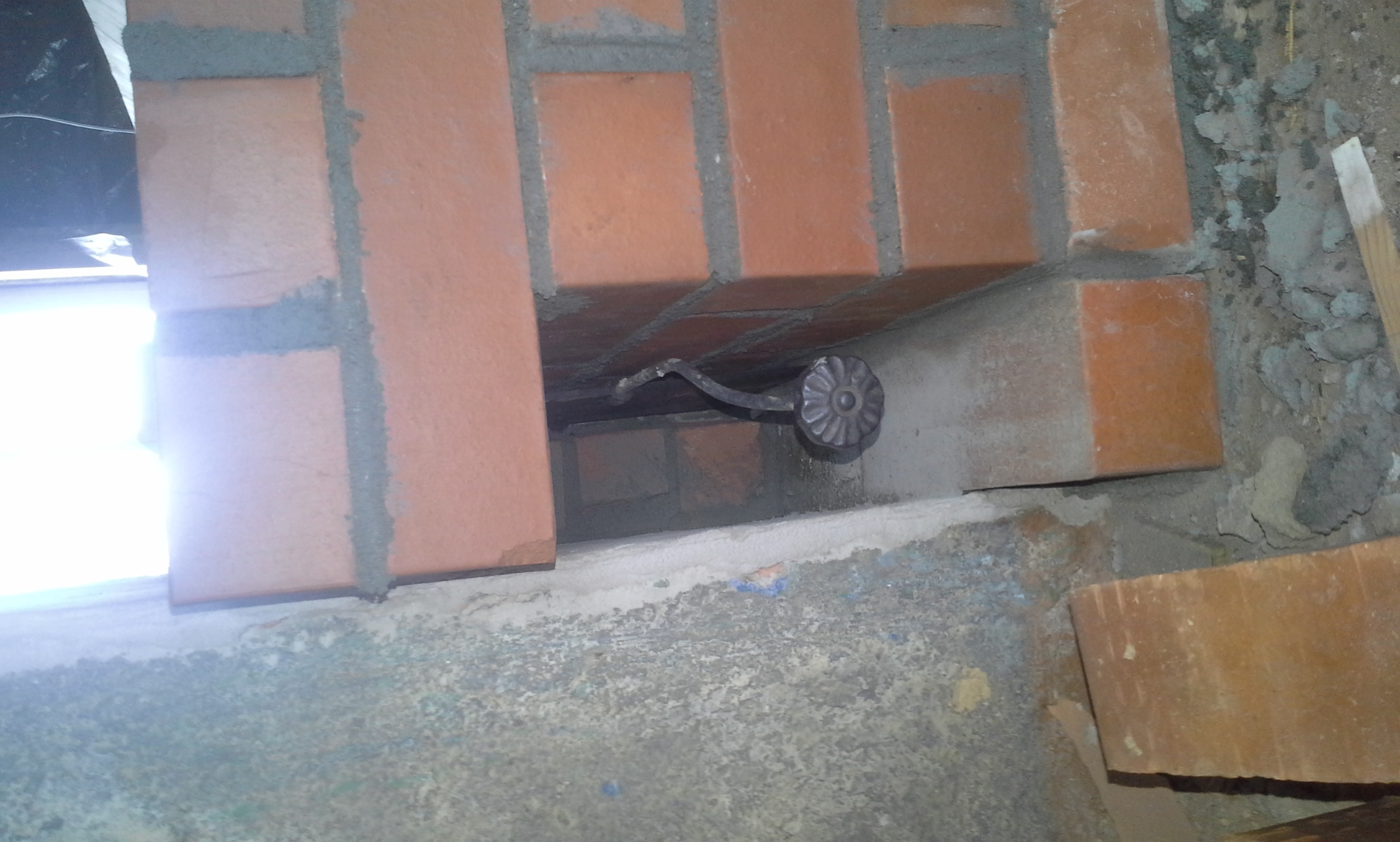

Aga kolde põhja tegin lisaks restile lisa avad kustkohast saab ukse ette ja taha vastu kolde tagumist seina liikuda lisaõhk, arvatavasti pilusid seina sisse tegema esialgu tegema ei hakka et aega kokku hoida veidi ja ribisid koldepõhja ei tee kuna seina ja resti vahe ainult 4cm jääb, kui oleks kitsam rest olnud, siis oleksid ribid tulnud aga hetkel rest katab umbes 50% kolde põhjast.

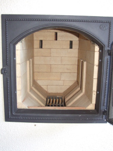

Proovi esimese ahjuga usaldada eelkäijate tehtut. Näiteks kolde põhja ribid? Kuidas õhk ilma nendeta külgribide vahele pääseb sul? Külgribid ilma põhjaribideta pole seega parim variant. Eks need trikid ole ikka kõik põhjendusega ka. Oled muidugi hakkamist täis! :hello:

kuna kõik ahjud siiani umbkoldega, siis olen hakanud puid rättima risti-rästi, et korraga ära põleks ning kunagi ei lao puid tihedalt vasta seina vaid panen 2 puud kolde põhja risti ja nende peale laon puud põhjast kõrgemale, et hapnik pääseks ringi käima ja ei peaks suskima roobiga seal nagu katlakütja, vaid viskad vahest pilgu peale ning ennem kinnipanekut kindluse mõttes susin läbi, et tukke ei oleks.
See kolle jäi ribide jaoks ka liiga kitsaks, siia ribisid ei tule, aga alumise toa ahjud ootavad ka oma korda ja seal tulevad juba märksa suuremad et oleks koldel ruumi korralikult ja ribidega ehitada. Praegune ahi on lihtsalt selline pisike säästuahi pisikese ruumi kütmiseks. Ilma ribidetta on kolle umbes 32x60cm

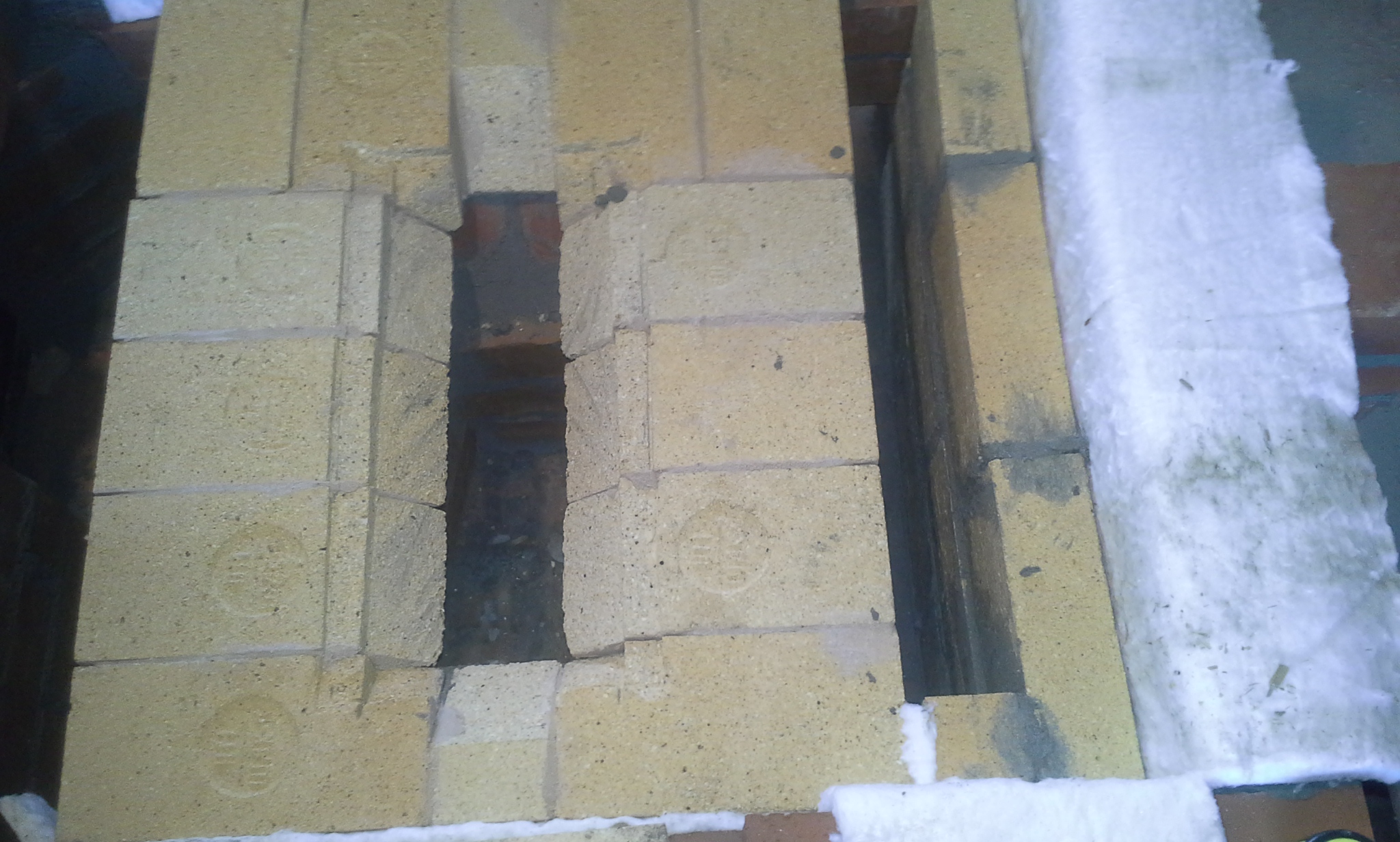

1. Ribidega oleks säästukolde laius piisavalt 28. Ole julgem.
2. See, et restialused kiviotsad sedasi vilti lõikasid, see seleta ära. Mis põhimõttel see töötab?
3. Lõõri sisevooder algab liiga madalalt. 40 sm oleks hea kõrgus.

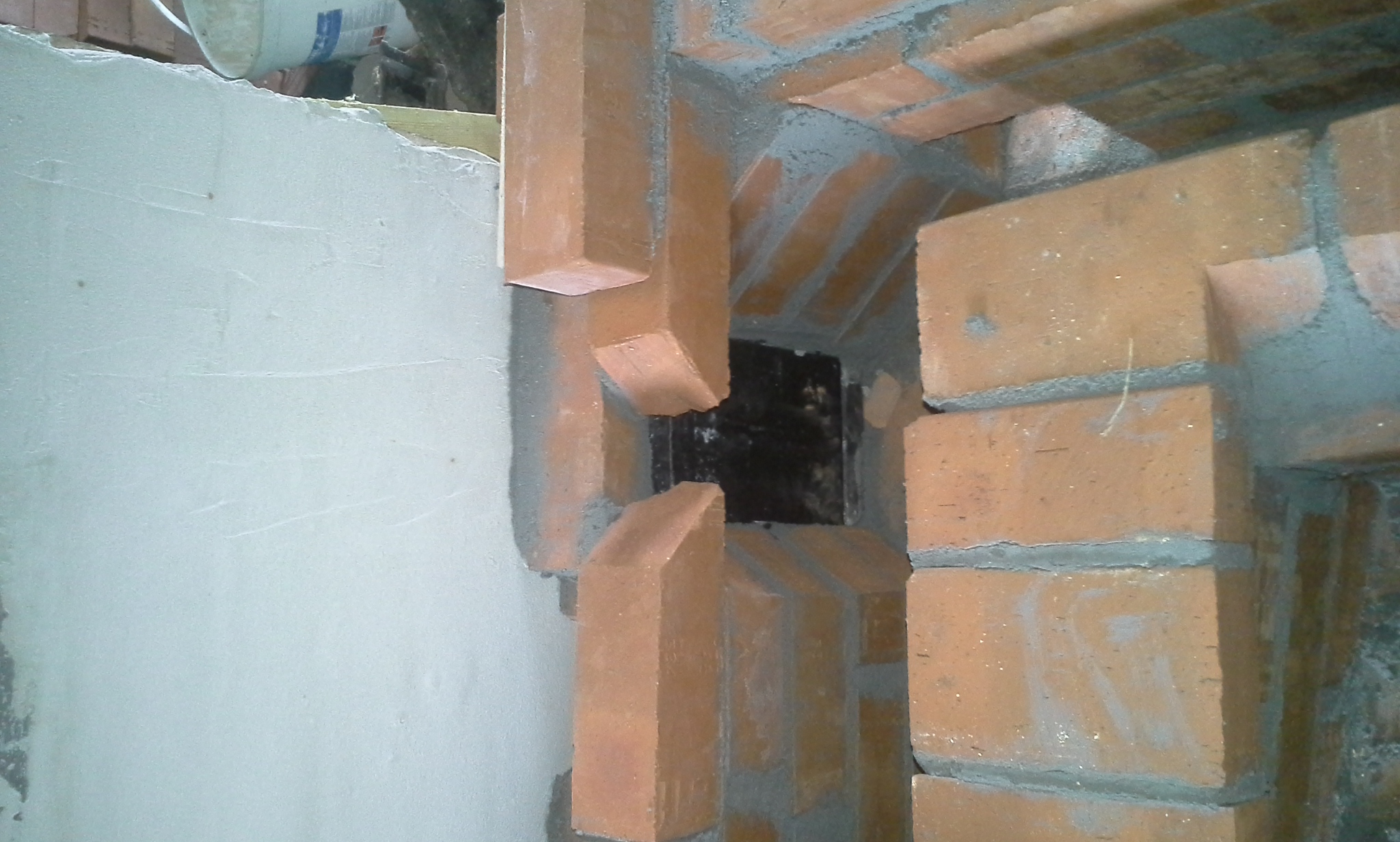

alumised lõikasin viltu, et šamott kataks alumise savitellise ära ja ei hakkaks tuhk tellistele nii palju kogunema muud mõtet polnudki. Ja lihtsalt mugavusest ei viitsinud telliseid kitsamaks lõigata, soovisin suurema kande ja kontaktpinna jätta seguga.
Sisevooder algab nii madalalt, sest jälle laiskus sai võitu ja no ei viitsinud seina sisse nikerdusi leiutadamis oleks voodrit kandnud ja välisseinad on mul tehtud kitsast tellisest. Ainult tagumine sein on laotud laiast tellisest alumine osa kuna senna sisse voodrit ei tule ja koldepõhja kõrguselt üle minnes kitsamale tellisele tekib mulle vajalik serv millele toetasin kolde tagumise serva. Lisaks ei tahtnud mingit raskust panna toetuma poole seinapealt kuna mõistus arvas, et mingite valede pingete puhul hakkab seina välja murdma ja panin voodri kandma ahju põhja.

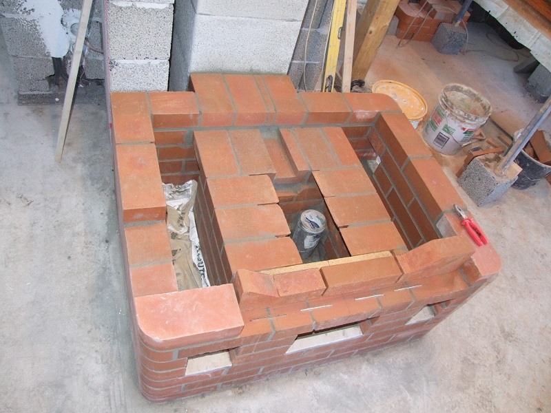

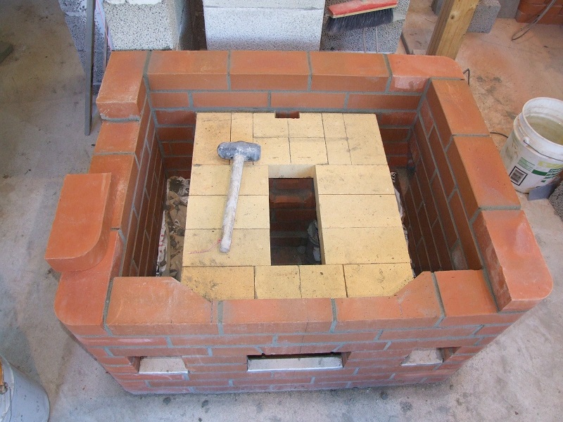

Kui midagi teed, tee korralikult. Tee, nagu Motamees.
peebu kolle.jpg (36.76 KiB) Vaadatud 5452 korda
