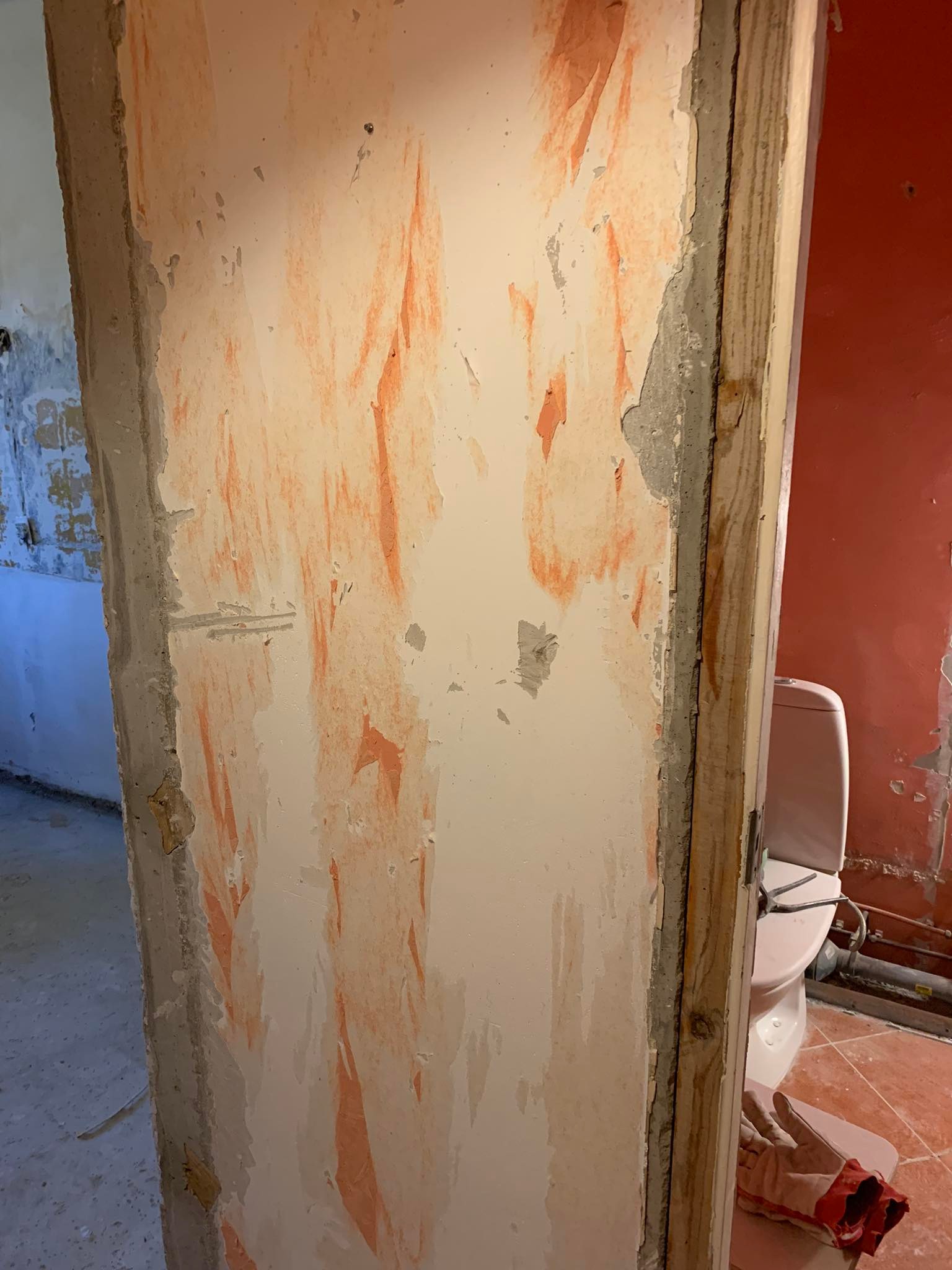

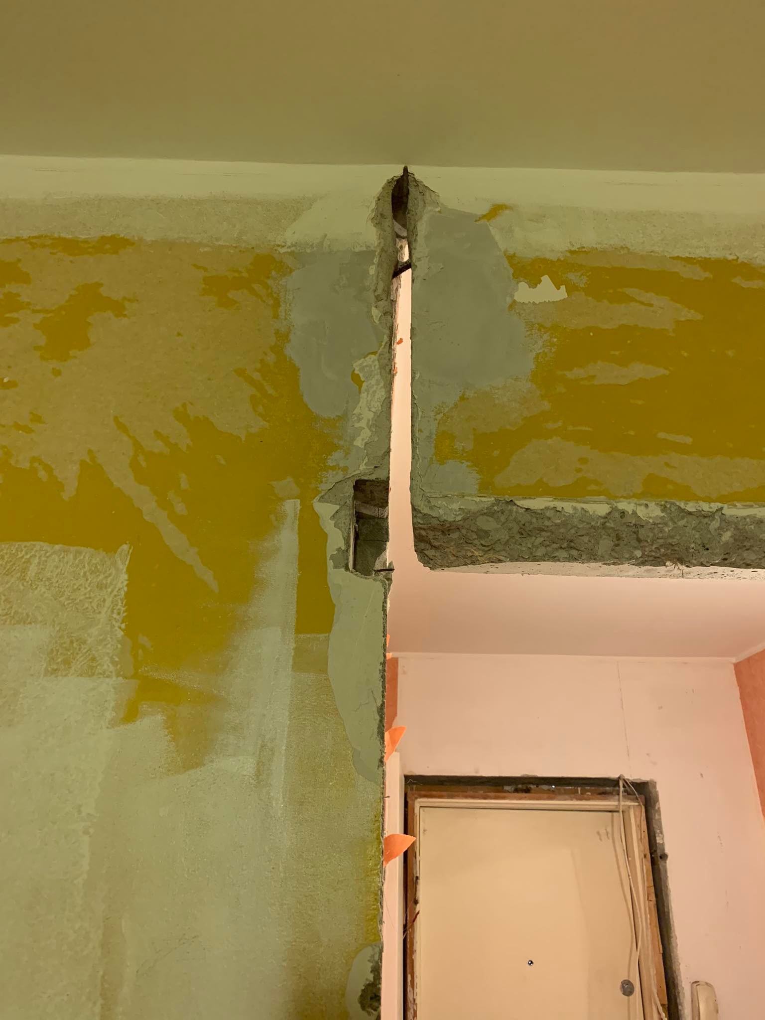

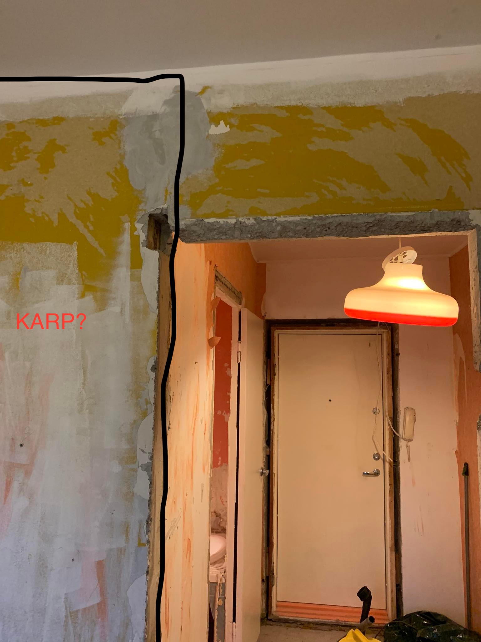

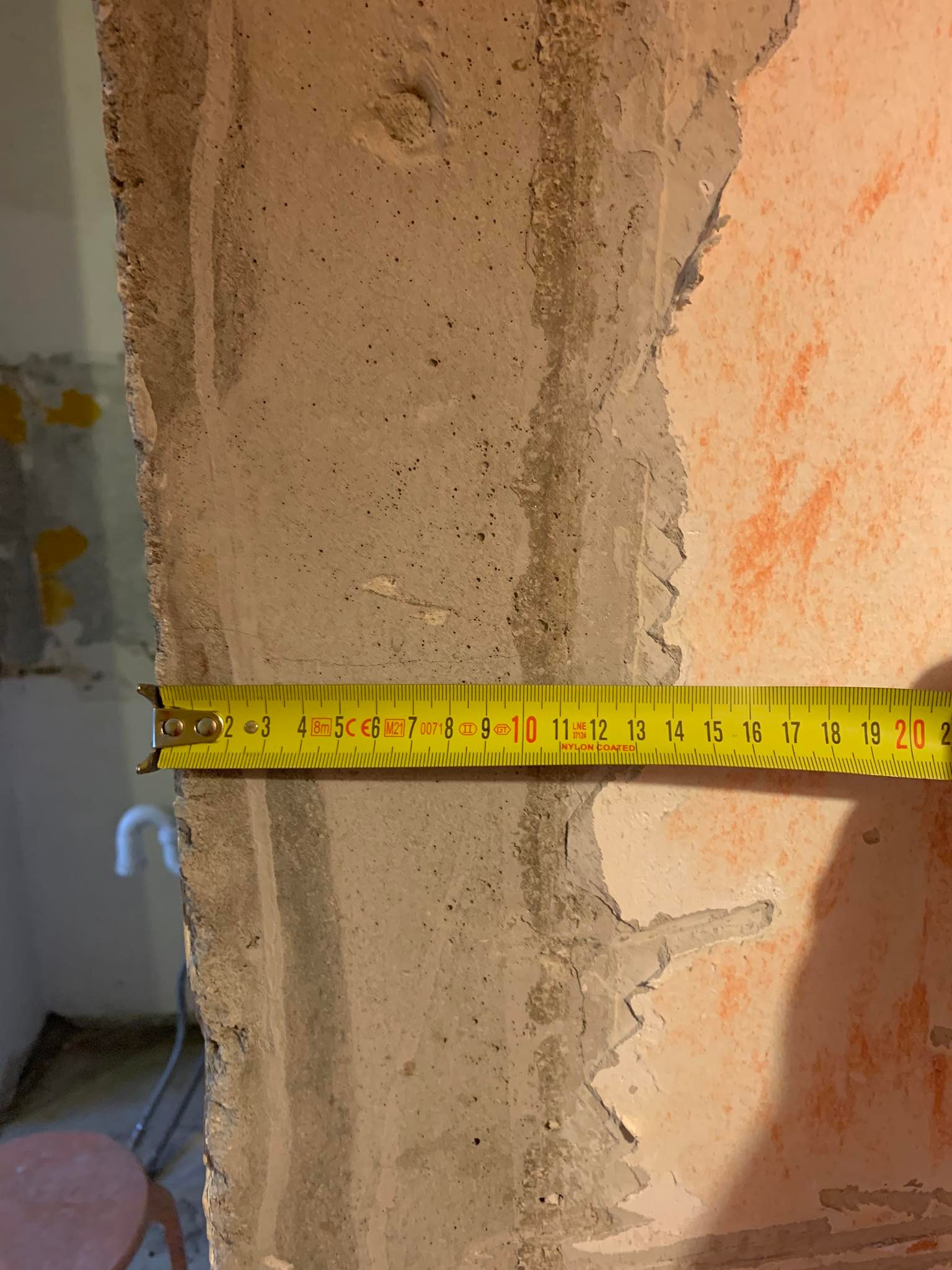

Ukse poolne sein 4cm betoon. Karp mis karp. Köögi poolne sein tunduks nagu 10 cm betoon. Samuti kui see köögi poolne sein ära võtta, kas siis sellest paremal pool olev paneel jääb nö rippuma?
Panen pildid, äkki keegi viitsib aidata.
(tegemist 1975 aastal ehitatud õismäe 9 kordse paneelikaga)

Re: Vannitoa karbi lammutamine
Võib nii olla / ei pruugi nii ollaJannoRa kirjutas: ↑04 Veebr 2023, 07:19 Rippuma jääb paneel mis on siin pildil. Kui vasak osa on nö karp, siis see paremal poole jääv paneel tundub küll veider. Kas lõppebki seal ukse kohal ära?
https://www.upload.ee/image/14897768/1.jpg
Kui võtad kattekihid maha siis näed - kas vahel on monolitiseeritud vuuk või mitte
Aga nende "karpide" lammutamise / lõhkumise kohta mainiks, et see, et nad ei kanna verikaalkoormusi (so laepaneele) ei tähenda tingimata, et nad kandvad pole...

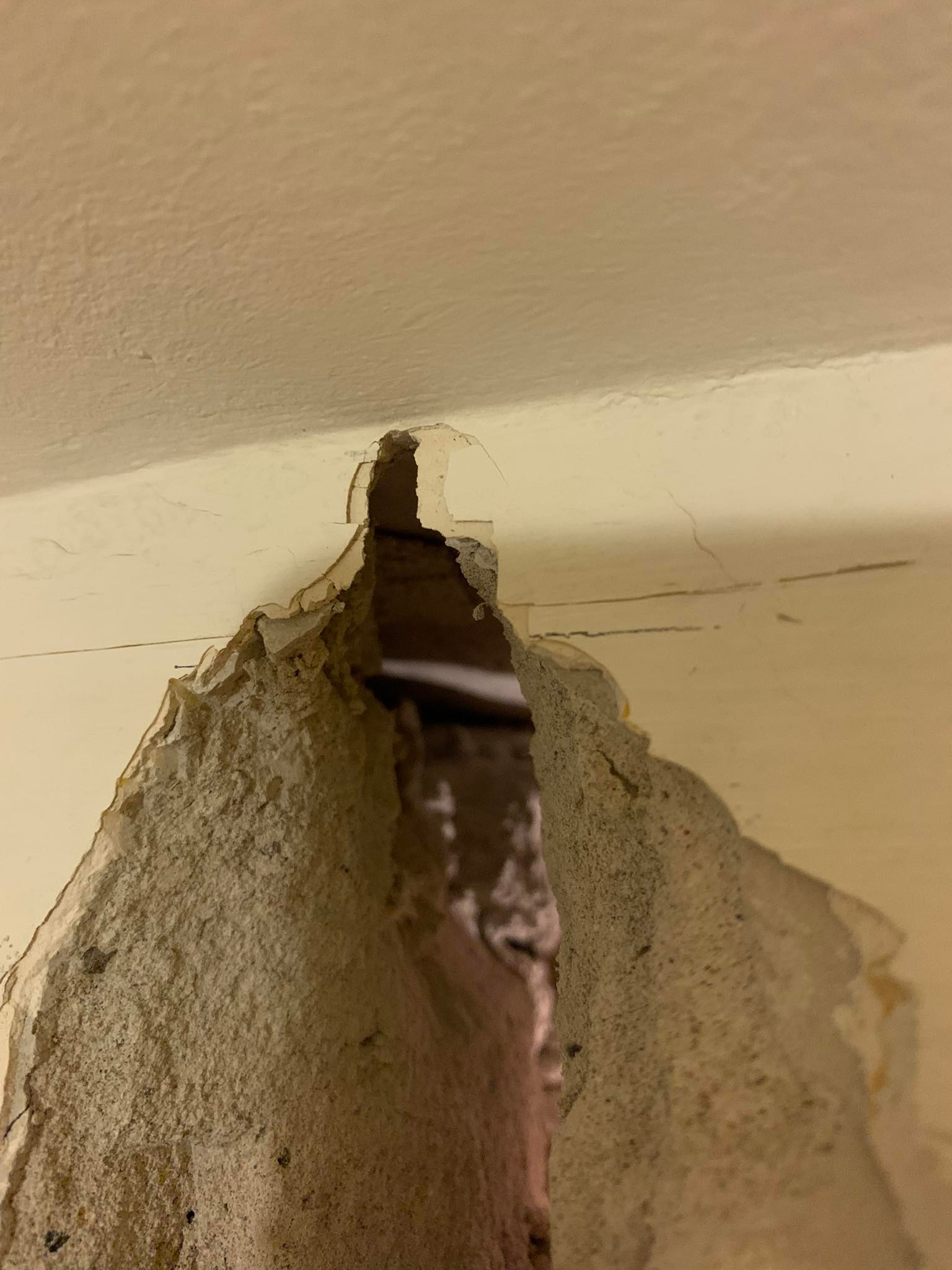

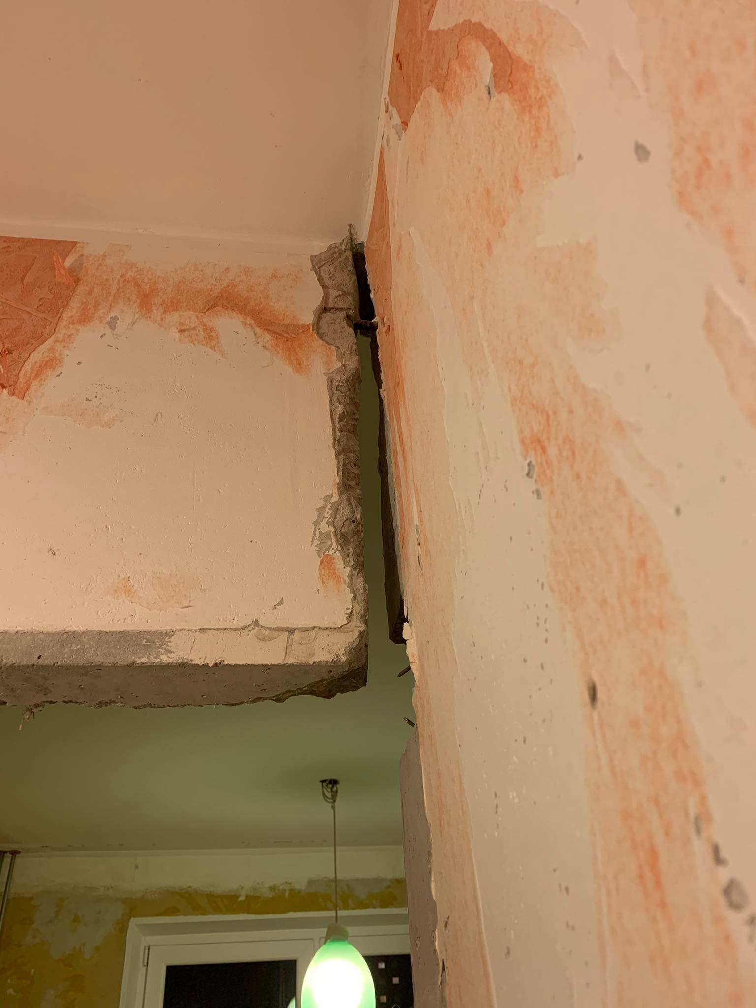

Nüüd ei teagi..võib kallale minna?
