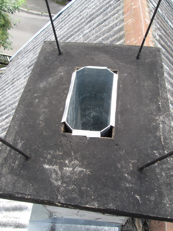

Minu kogemused on küll olnud positiivsed. Olen paigaldanud kolmele korstnale plekist torud sisse ja korstnapitsid jäid pärast seda kuvaks. Kahel korstnal on 4 meetrised kestad, mis ulatuvad ülemise korruse soojade ruumide tasandile ja üks varjab ainult korstnapitsi sisemuse. Viimane ka pildil...
ärge sõimake,aidake mind.
