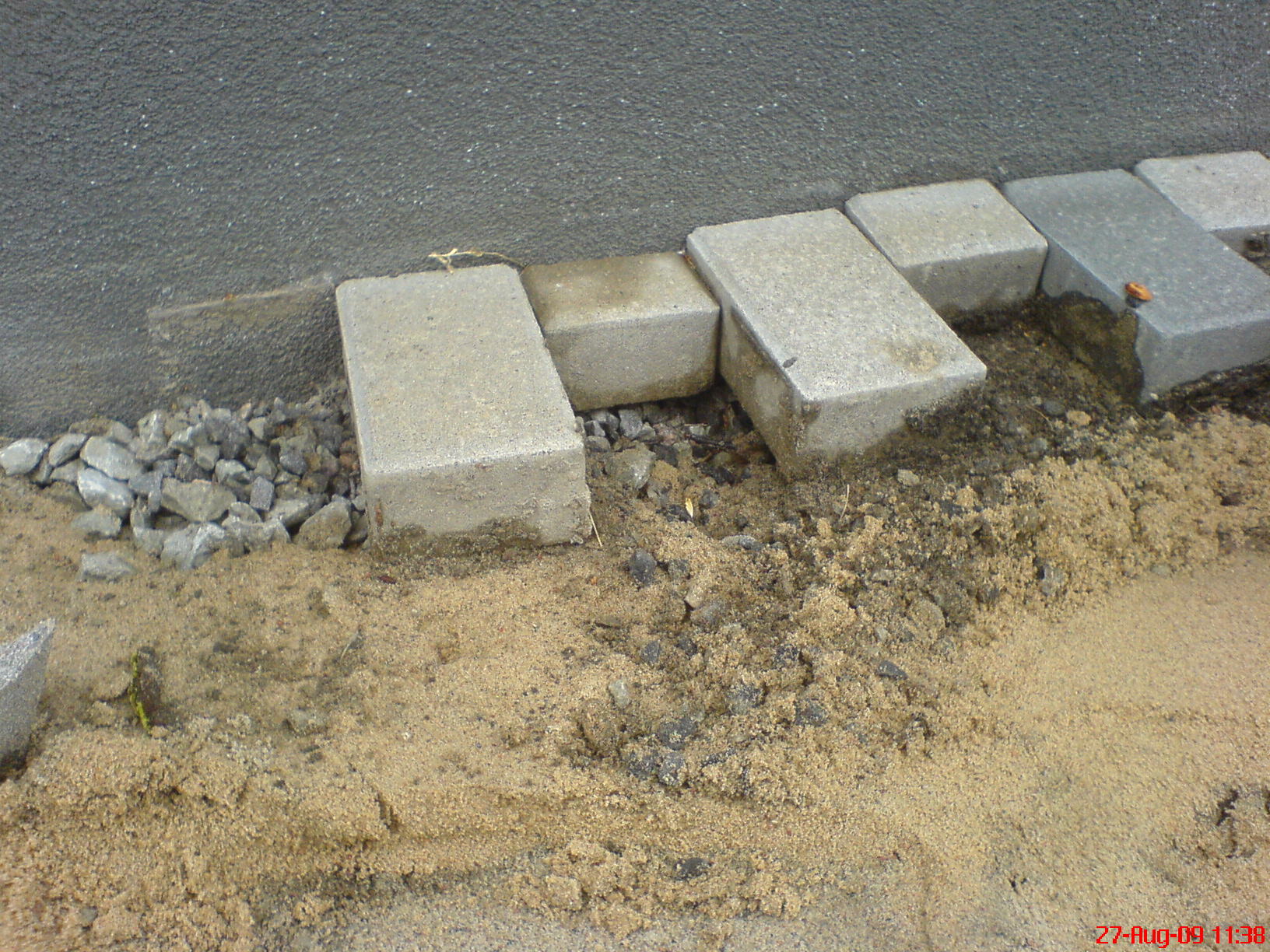

Näide sellest, et vesi on liiva läbi killustikupõhja uhunud. Peale selle võivad sipelgad liiva vuukide kaudu välja tassida. Kokkuvõttes tuleb peenkillustikku (max. terasuurus 4-8mm) isegi odavam, tulemus vastupidavam, töö saab kiiremini tehtud ... aga teie ärge uskuge, mäkerdage liivaga edasi sest "kõik teevad nii" ; "liivaga on parem" ; "ma olen kuus aastat liiva peale pannud"; "kivipaigaldusjuhises on niimoodi kirjas" ; "arhitekt on projekti liiva kirjutanud"; " saab liiva peale teha küll kui väikesed tõprad kontrolli all hoida" jne
Jõudu!

Toon vastupidise näite. 160 m2 betoonkivi pandi kõik liivaalusele. Maja kolmes küljes tihedalt vastu soklit, garaažiesine jne. Ma veen küsisin, et kas killu peale poleks kindlam teha. Vastati, et vahet pole. 3 aastaga on pisut ära vajunud 30x40cm, kust sipelgad on liiva alt välja tassinud. Järeldus - saab liiva peale teha küll kui väikesed tõprad kontrolli all hoida
