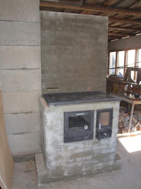

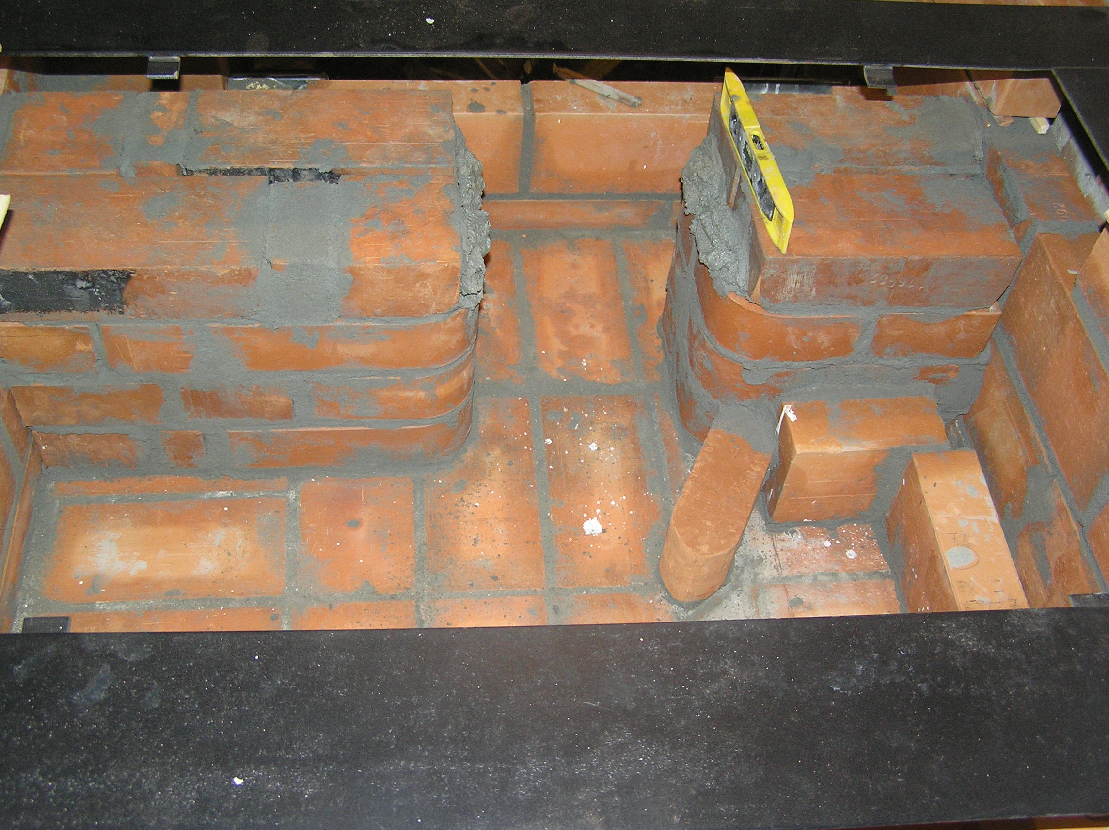

Minu küsimuste saeveski töötab täistuuridel. See pliita, mille ma kunagi maale tegin oli pea üks ühele veski pliit, ladusin servi kivist ja pliita ja soemüüri kokku.
Nüüd mõtlesin et teeks soemüüri ennem ja siis pliita - kuidas seda oleks korrektne ühendada. Tollel ajal ei teadnud ma midagi sellest, et soojamüüri sisse võiks panna samotist (hbo) peegli mis seda esimest laksu maha võtaks. Ise pole näinud seda peegli asja aga agar kujutusvõime genereeris midagi taolist:
Kas kellegil sellest pliita ja soemüüri ühendamisest oleks mingit head fotot?
On tänanud: 210 korda
On tänatud: 191 korda
Re: Suure koldega pliit ja hulgi küsimusi.
Sellele plaadile ei pea villa vahele panema. Paned ainult sinna nii paika, et ta kukkuda ei saa ja väheke loksub.
Enne teedki soemüüri valmis ja siis pliita sinna vastu. Segu ära vahele pane, parem jäta pisike vahe. Segu paned ainult sisendi ümber.
Sellist sisendi nikerdist pole vaja teha. Piisab ainult faasi lõikamisest.

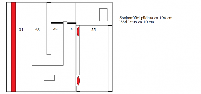

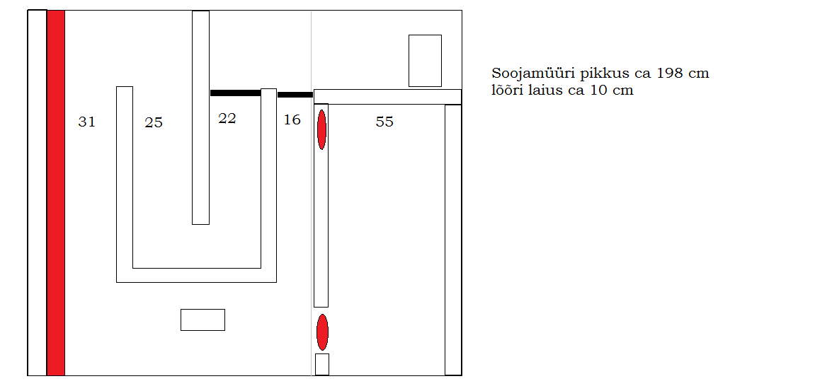

Tegelesin vahepeal muude asjadega ja nüüd ootan materjali. Eile legotasin natuke ja ajasin selle soemüüri mõõdud enda jaoks suht konkreetseks. Soojamüür on päris mehiste mõõtudega, mis tekitab omajagu küsimusi.Välismõõt 198 cm. Vaatasin, et sellise pikkuse korral saan kivijaotuse enamvähem viisaka teha ja kutsikaid kuhugi tilpnema ei jää.
Tegin sellest mingi algelise joonise.
Küsimused:
1. Osa soemüürist jääb korstna taha. Esimene võimalus on laduda umbseks kotiks, nii et suitsugaasid sinna ei lähe. Teine võimalus jätta alt lahti ja loota et midagi sinna tungib ja väheke soojeneb. Kolmas võimalus on jätta suvesiibri alla (ülemine punane latakas) ka ava ja kütmise ajal suvesiiber väheke paokile. Samas on mul tunne, et siis hakkab soe ainult läbi suvesiibri käima ja sinna kotti ikka ei jõua. Rääkisin Robbiga ja tema pakkus välja suht ägeda võimaluse, et tuua esimene tõusev keskelt ja siis mõlemalt poolt külgedelt laskuvad. Nii saaks selle koti teha laskuvaks lõõriks. Samas eeldaks see laskuvate lõõride horisontaalse viimalõõri viimist pliita ühenduse alt, aga siis peaks ma jube kõrge pliita tegema või loobuma puude panipaigast, mida ei tahaks. Nii et see variant langeb ära. Mida targemad arvavad, milline halbadest valikutest võiks parem olla
2. Lõõride vaheseinad. Siin foorumis on mitmel pool räägitud paksematest vaheseintest. Hetkel kui teen lõõride laiuseks 10 cm, saaks ilusasti 8,5 cm kiviga servi vaheseinad laduda ja joonisel on mul need ka nii mõeldud. Ainult tõusev lõõr vasakul, sinna plaanisin topelt. Nägin kunagi ühe meistri (mitte jutumärkides, aga ikka täitsa asjaliku mehe) tegemisi ja tema lõõristik oli umbes täpselt analoogne. Tõusva kõrvalt topelt (vasakul punaselt), muidu servi.
3. Pliidi väljund soojamüüri. Algselt oli plaanis 3 rida kõrge ja kivi pikkus. Praegu tuleks mul, pliidi ehitus selline, et hea kui kaks kivirida kõrgust saan anda.( Suur kolle, ilma praahjuta. Suitsugaasid, lähevad kolde otsast alla ja teevad klaasikalisele praeahjuga pliidile sarnase teekonna ümber keele, mis asetseb kolde all. Tuharuum on lühemaks tehtud, nii et väljund soojamüüri jääb kolde alla). Vaatasin, et keskküttekatlal, millel kw on paar korda rohkem, on slepe diam 18 cm, vanal Nerisel oli veidi suurem kui pioneerpliidil. Enda lolli aruga tundub, et pliitale võiks selline 25 cm laiune ja kahe kivirea kõrgune väljund ka äkki piisav olla?
Homme peaksin materjalid kätte saama, nädalavahetusel väike saunakene ja uuel nädalal tahaks lustima hakata. Hetkel olen ennast nende pisikeste küsimustega suht halliks mõelnud, olge head ja andke nõu.
Väga hää soojamüüri versioon, kui soovid ülaühendust. Alaühenduse jaoks on veelgi lihtsam.

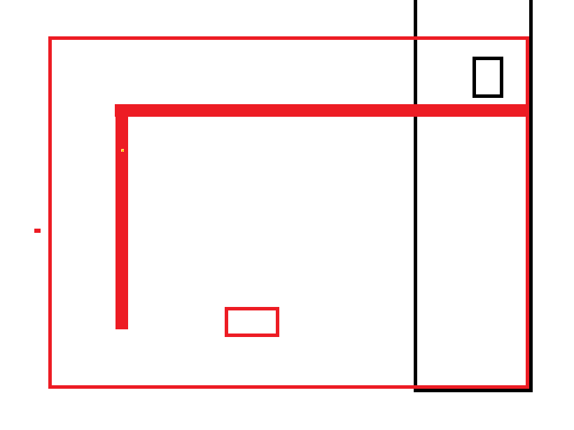

Tere. Lihtne oleks teha küll, ja siin foorumis on viidatud mingitele vene saitidele, kus midagi taolist on ja peaks töötama. Aga, see tühjus hirmutab? Ise laod taolisi?
Ise pole ladunud, aga kütan ühte sellist juba mitmendat päeva. Kõigepealt läheb see kast soojaks ja alles siis hakkab äraviimalõõr soojenema. Kuna kast on servi kivist, siis toimub see kõik päris kiiresti.
Tühjus ei pea hirmutama. Ma teeks sinna sisse mõned vahesina jupid, massi tõstmiseks ja gaasiplahvatuses laialilendamise vastu.
Kuznetsov oli siis alles poisike, kui minu viidatud soemüür valmis.Kõik uus on äraunustatud vana.

Arvestan selle sinu poolt pakutud variandiga ka. Aga see minu poolt viidatud klassikaline lõõristik mille küljes on kolmandik korstnaalust ebamäärast ruumi. Kuidas sellele läheneda? Ja pliidist välja tuleva augus suurus?

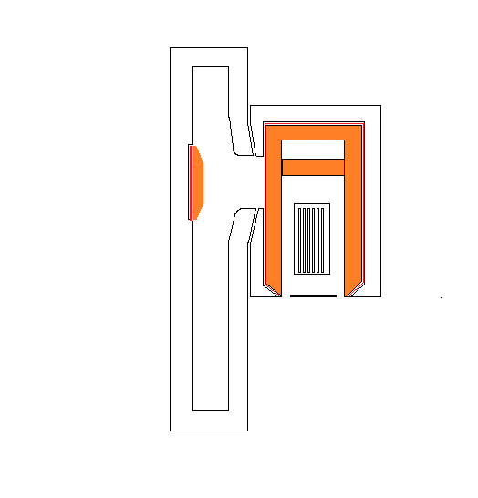

motamees kirjutas: 11 Mai 2017, 22:31 Väga hää soojamüüri versioon, kui soovid ülaühendust. Alaühenduse jaoks on veelgi lihtsam.
Milline näeks välja see alaühenduse versioon, eeldusel, et pliidist soemüüri läheb suits võimalikult põranda lähedalt?

Toivo5 kirjutas: 12 Mai 2017, 11:07 Milline näeks välja see alaühenduse versioon, eeldusel, et pliidist soemüüri läheb suits võimalikult põranda lähedalt?
Toivo5
Postitusi: 27
Liitunud: 10 Jaan 2016, 16:47
Lugemata postitus Postitas Toivo5 »
Tänud Motamees joonise eest. Saan aru, et see nn "kastsoemüür" töötab põhimõttel, et suitsugaasid otsivad jahedamaid kohti ja suunduvad siis lõõri sees vastavalt sellele loogikale? Need punased ruudud joonisel on siis ilmselt vaheseinajupid? Küsimärgiks minu jaoks jääb aga sellise soemüüri hilisem pühkimine, trossluuaga vist suht raske pihta saada veel pühkimata kohtadele... Või peaks siis puhastusluuke rohkem tegema sellisel tüübil? Igatahes tundub huvitav ja kindlasti soojeneb ühtlasemalt kui käikudega soemüür.
Eks gaaside liikumine käib ikke tavaliste füüsika seaduste järgi. Soe tõuseb üles ja on seal seni, kuni jahtub. Siis vajub alla ja lahkub korstnasse.
Uurisin sellist soemüüri ja ühtlasi katsusin ka puhastada. Juhtus kätte lood, millega lükkasin üle seina nagu kojamees lükkab üle autoklaasi. Tahma kukkus kõvasti ja puhtaks ta saigi.
"Vaheseinad" on rohkem nagu külgseinte kooshoidmiseks gaasiplahvatuse korral. Neid tuleb sättida nii, et võimalikult vähem segaks "kojameeste" tööd.
