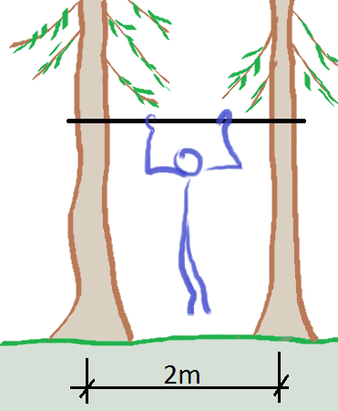

Kuna rannahooajaks vaja muskel punni saada, tuleks metsa kahe kasvava kuuse vahele kinnitada raudtoru, kus saaks lõuga tõmmata. Kas on häid ideid, kuidas kinnitada raudtoru kuuskede külge nii, et saaks tugev lahendus, aga samas ei kahjustaks elavaid puid?

kaks väiksemat koormarihma ja tõmba kinni

Igasuguste seiklusradade riputamisel elavatele puudele on kasutatud sellist viisi:
Koormarihmaga oleks hea ja lihtne kinnitada aga koormarihma ja tüve vahel võiks olla 25x50mm distantsliistu jupid näiteks ja mõlema kangi otsa jaoks võiks veidi toekama ristlõikega materjali kasutada.

Kui pole enda hoovis, siis koormarihm on liiga ajutine lahendus. Olen näinud, et pekstakse U-ks painutatud armatuur puusse.

Ise ei hakkaks koormarihmadega oma pead vaevama, vaid võtaks kaks juppi 5x50x200mm lattrauda, nende otstesse puuriks 8mm augud, keevitaks kangi kumbagi otsa need jupid ja keeraks kangi 8x60mm puidupoltidega puu külge kinni. Sellise kangi küljes võib kasvõi hobune lõuga tõmmata ja ei tule see kang puu küljest lahti. :)

Puud liiguvad tuulega, loksutab lahti.
Üks ots vähemalt peab võimaldama liikumist.

No sel juhul võib ühte otsa lattraua jupi külge keevitada U-kujulise aasa, millest kang läbi pista.

siis võib ka mõlemasse otsa aasad taguda , aga üks tingimus oli küsijal "aga samas ei kahjustaks elavaid puid?" seega rihmad/trossid on üsna kahjutu lahendus ja lihtne teostada

Alles hiljuti oli ühes Maahommiku saates näidatud kasemahla laskmist, kusjuures see "õpetaja" ei pidanud vajalikuks peale mahlavõtmise isegi mitte punni augule ette lüüa, seletades, et see kasvab ise kinni. Kuidas on ehitatud need seiklusrajad? Kas ilma looduskaitsjate või kelleiganes loata? Ja ei usu, et ilma naelte-kruvideta. Ja nüüd neli 8x60mm puidupolti teeb puule metsikult haiget.
Ja trossid-rihmad ei sooni? Kui tarm on nii ökosõbralik, siis ta ei tohiks üldse mitte midagi puude külge riputada, vaid ehitama ja maasse kaevama sellise kontruktsiooni, mis teda rahuldaks.

Rihmad ja trossida saab ümber puu paksema kummilatakaga panna. Elava puu puhul pole kruvisid pole vaja kasutada. Naelad sobivad palju rohkem.

Igatsugu trossidega on see jama, et elav puu kasvab ja tihtipeale see fakt unustatakse ning tross koos kummilatakaga kasvab puu sisse. Ega vist eriti ei viitsita trossi järgi anda.
Miks naelad on sobivamad? Minu arvates on naelte kättesaamine raskem kui akutrelli otsas oleva padruniga kuuskantpeaga puidupoldi väljakeeramine.

Kui puu kasvab jämedamaks siis naelaga kinni olev laud saab puu seest tagasi liikuda. Kruvi puhul seda aga ei juhtu.
