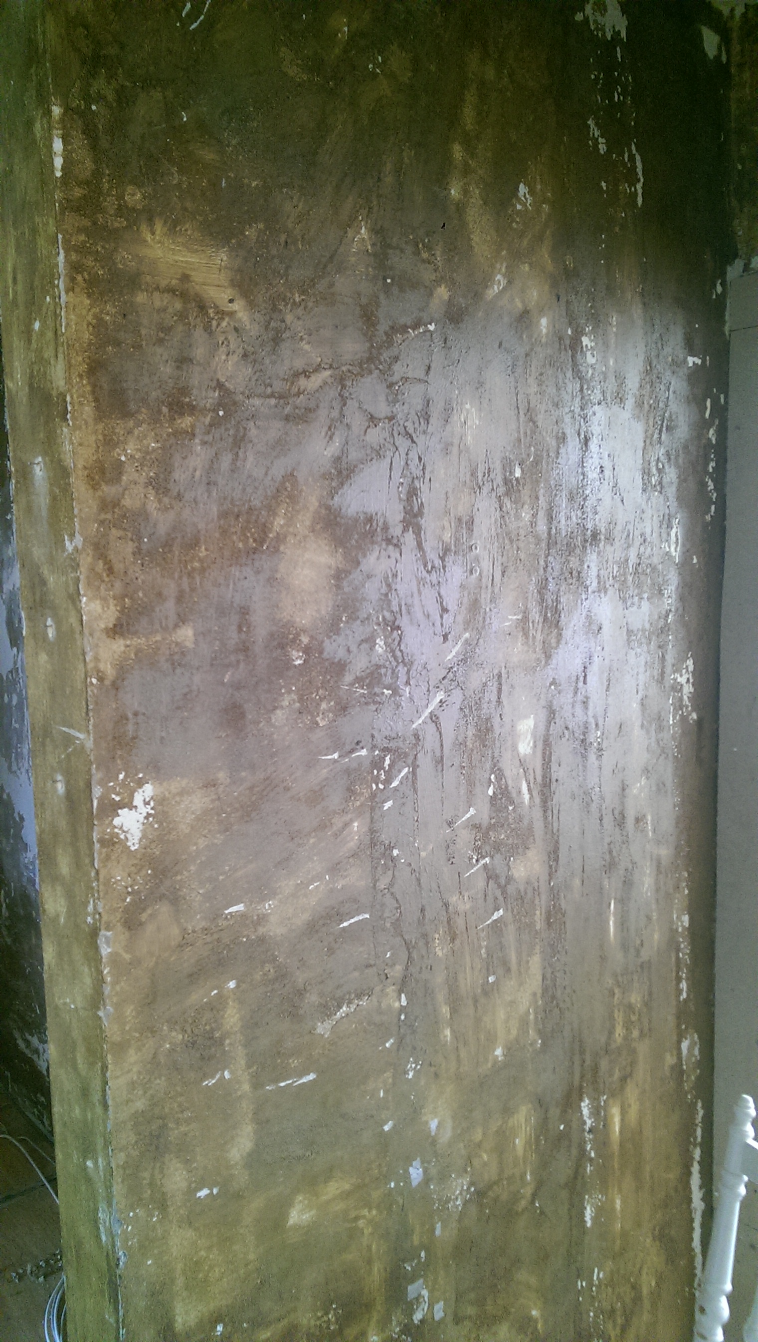

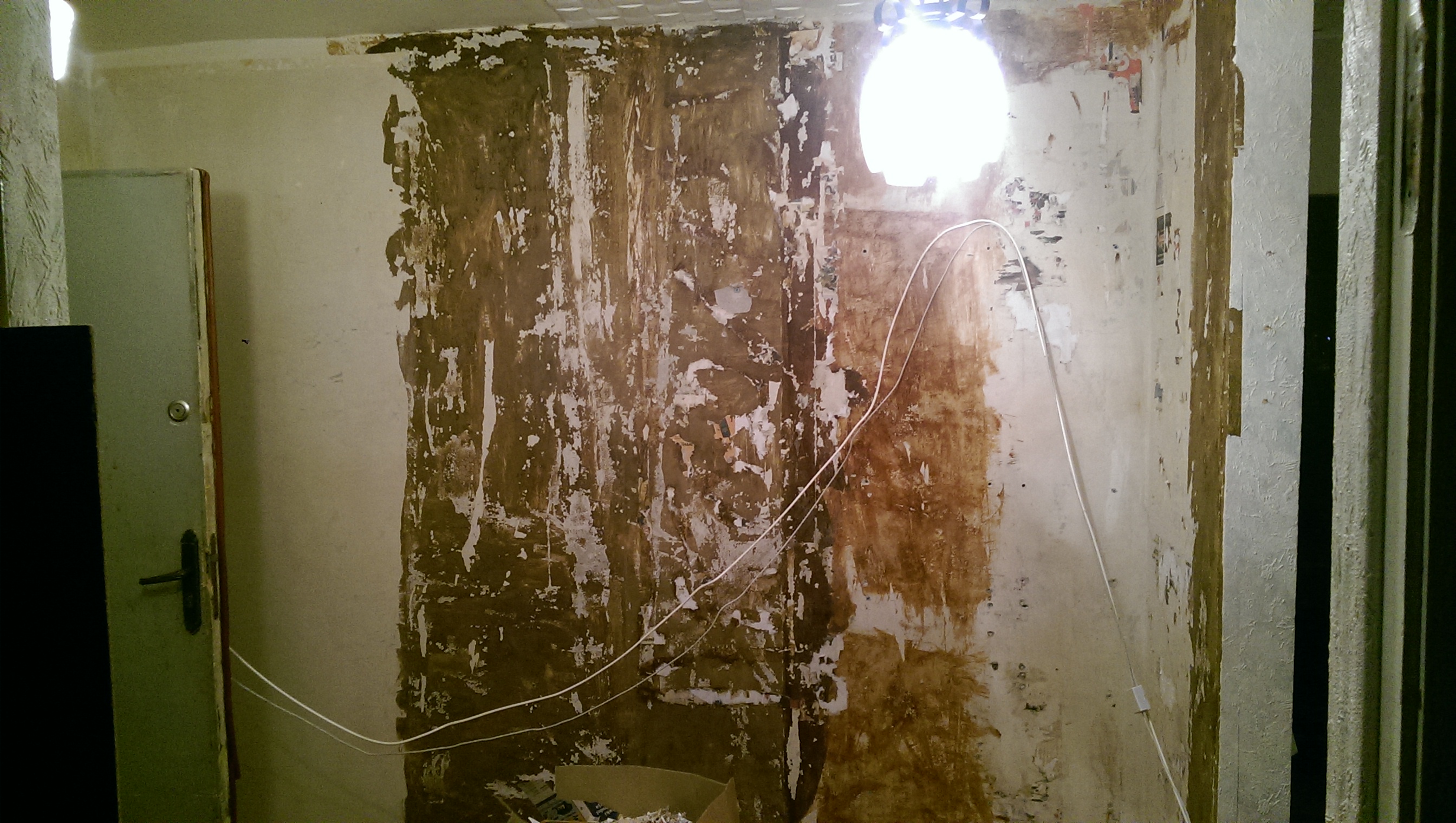

Mure selline et plaanisin remonti teha. Seinas aga on selline pruun liimikiht tänu millele tapeet ei jää kinni.
Kui ei eksi siis oli siin seinas kunagi punane põrandakate.
Kuidas see liim lihtsamalt kätte saada seinast!
Proovisin taldlihvijaga aga loodan et ehk leian lihtsama lahenduse asjale!
Oskab keegi midagi soovitada!

Võta rendist https://ecrent.cramo.com/ee-et/category ... oduct/2713 (mõeldud betooni lihvimiseks/freesimiseks) Sellele liimiketas, ja tolmuimeja järgi. Kergelt üle lastes liim maha ja pärast taldlihvijaga üle. Tuleb ettevaatlikult lasta, et vältida sisselõikeid (võtab väga äkiliselt), kui tuleb mõni, siis saab enne lihvimist ära pahteldada.

Ruutmeetrid mõõdan lähipäevil! Iseenesest on selline pikk ja kitsas Keila korteri esik.
Tapeedi eemaldamine pole minu jaoks probleem- osa tapeedist tuleb lihtsalt suurte paanidena seinast maha.
Kuna on betoonsein - teisel pool on juba naaber siis mõtlesin korra et ehk oleks võimalik ka kips kuidagi seina liimida. Tapeeti ma alla ei jätaks kuna see on selline mitte just kõige tavalisem tapeet. Pildid seinast ja tapeedist üritan ka üles riputada peagi. Aga küsimus ongi et kas see jääb mul kinni või peaks ikka kuidagi vana veneaegse liimi sealt eemaldama.
See betoonlihvija oleks ehk võimalus kuna kui ma mõnda kergemat lahendus ei leia siis ma pean niikuinii palju pahteldama ja kruntima. Tapeedi alt tulid välja tüübliaugud ja ühe koha peal on lausa tükike betooni ära tulnud.
Eile eemaldasin ka ühe ukse kohapealt tapeedi ja sealt ei tulnud ka just midagi ilusat välja. Juba eelnevalt krohvitud ukse ümbris.

mermae kirjutas: 15 Mär 2017, 18:21 Aga kas muud lahendust ei ole selle liimi maha saamiseks kui vaid betoonihöövel.
Kui see pruun ollus on läikiv ja midagi sinna kinni ei jää, siis kahtlustan, et see võib olla kondiliim ja selle mahasaamiseks aitab tõesti vist ainult betoonihöövel. Eks ka vene ajal kleebiti sellega, mida parasjagu kätte saadi ja kui kellegil jäi aluskiht(ajaleht) vingelt kinni, siis loeti seda juba standardiks ja heaks ehitustavaks(nagu praegusel sajandilgi :) ).
On ikka ka muid lahendusi peale betoonihöövli. Juba eelpool mainitud kipsplaat, aga ise teeks kerge tasanduse kipskrohviga, 2x lauspahteldus, kruntvärv ja põhivärv. Enne tasanduskrohvimist on vaja sein kvartsliiva sisaldava nakkekrundiga kindlast üle teha. Minu jaoks oleks see lihtsam lahendus kui kipsplaadiga mässamine kitsas koridoris.
Re: Ehk keegi oskab aidata- sein
mermae kirjutas: 15 Mär 2017, 19:44 Ei- ajalehe kiht oli tapeedi all ja eemaldatud!
no aga võta aeg ja proovi järgi:
* kuum vesi, aur, leotamine , proovi kas sulab
* föönita , proovi kas sulab
* liivapaber, kas karestub või tuleb maha
kui pind on niisutades, kuumutades lögane, siis tuleb suure tõenäolisusega aurutades või lahustiga maha
kui pind on klaasias, siis kas sulab või tuleb lihvida , ei pea ju betoonihöövel olema võib ka lihtsalt taldlihvi või kaelkirjakuga lihvida (rendis olemas)

Vahepeal oli remont pausil kuna puhkasin ja nautisin aega. Vahepeal nii palju katsetasin et kuumaõhufööniga saaks selle liimi vast kätte. Nimelt me siin katsetasime välgumihkliga soojendama ja siis pahtli labidaga nühkides tuli see maha.
Nii et nüüd pean mõtlema ja uurime et kas kellegil oleks fööni ja saaks laenata mitte väga suure tasu eest
