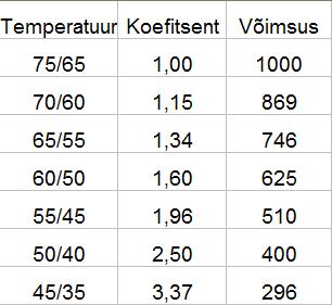

Postitas olev
Küttevee temperatuuri langedes väheneb radiaatori küttevõimsus drastiliselt, näide Purmo kodulehelt:

mees mujalt kirjutas: 14 Mär 2017, 13:52 Kas radiaatorite pinna suurendamine või malmi vahetamine alumiiniumi vastu aitaks energiakulu vähendada?
Radiaatorite pinna suurendamisega saad alandada küttevee temperatuuri.
Küttevee temperatuuri alandades tõuseb soojuspumba kasutegur ja kütteseade ei lülita enam elektriküttekehasid tööle.
Hoone sooja energiatarve jääb samaks.
Aga soojuspumba poolt tarbitav elektrienergia kogus väheneb.
"Hoone energiatarve" ja "soojapumba poolt tarbitav energia" on erinevad asjad, ilma seda mõistmata ei saada aru.
Et saavutada põrandaküttega võrreldav effektiivsus võiks suurendada radikate pinda vast 3-4 korda.
