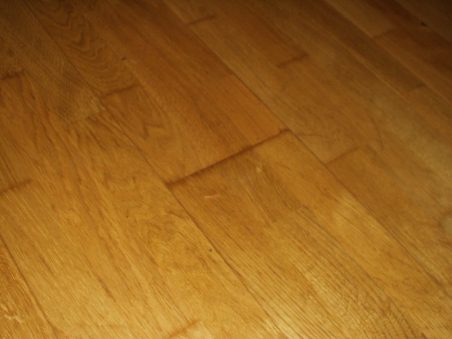

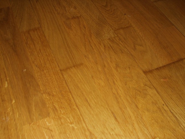

11 aastat tagasi paigaldatud lakitud 3-lipiline tammeparkett, Austria toodang. All vana laudpõrand, sellel 20-ne vineer, parketi alusvaip ja liimiga parkett. Kõik oli OK. Maja all liiv (peaks kuiv olema)
1 aasta tagasi hakkasid parketilaudade jätkukohtadesse, aga ka lippide jätkukohtadesse tekkima tumedad jooned (või laigud), ka nendesse kohtadesse, kus pole käimist, no vaiba, mööbli all.
Mustusest nagu olla ei saa, sest ikka hoolitsen oma põrandate eest, no ja vaiba all tõesti määrduda ju ei saa.
Niiskust pole kunagi märganud, ja isegi sooja müüri ääres, kus on küll kuiv, on sama seis.
Milles võiks olla põhjus. Eriti ilus ei ole.
Panen kakas pilti ka

UV teeb oma töö

Väga kahtlen, sest kuidas see UV kapi ja vaiba alla pääseb. Pealegi see pole eriti päikeseline tuba. Pakkuge veel!

Pakun niiskust.

Aga -jälle imelik, sest kui parketi-laudade vahel oleks ainult, aga ta on ka üksikute lippide vahel? Parketil on ju lippide all laud (või ehk vineer, no puit igatahes), mille peal siis liimiga need üksikud lipid reas. Niiskuse puhul peaks ju nende lippide alune laud täitsa märg olema, et niiskus juba lippide vahelt välja pressiks? või kuidas?

sa võid niiskuse käest küsida , niiskust annab ka mõõta ja kuna puit on poorne , siis niiskus liigub eelkõige vahekohtadesse ja otstesse , sealt on võimalus edasi liikuda . UV sellepärast , et liitekohtades on võimalus viimistlusmaterjalil rohkem materjali imbuda ja tekitada nö tumedamaid kohti

11 aastat on laki kihile päris pikk aeg. Ilmselt märgpuhastusega imbub vesi sisse ja kombineeritult UV põhjustab need plekid. Oletus muidugi, aga arvan, et oleks vaja olnud hoolduslakkimist. Olenevalt parketis kannatab neid ehk korra ka lihvida.

Aitäh kõigile. Eks peab siis mõtlema lihvimise variandile. Ja ma pole sellele põrandale iialgi märgpuhastust teinud, ainult väga vähe niiske lapiga ja siis kohe kuivaga üle.

Lisaks UV -le , viimistluskvaliteedile , ajale otsib ka niiskus altpoolt üles teed ja need vahed on ainus koht kuhu niiskusel on võimalik liikuda. kui uut parketti paigaldad pane tuplex aluskate mis juhib niiskuse äärtest välja.
