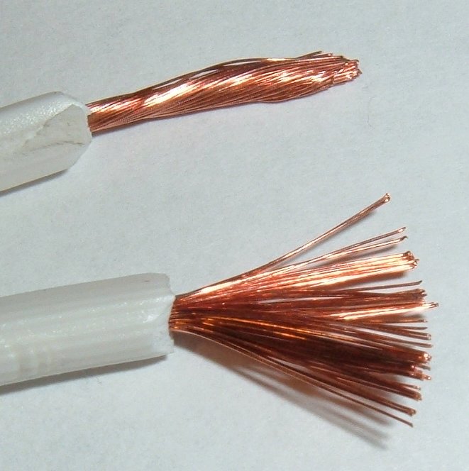

Külaline kirjutas:Milleks kuidkaablit sinna üldse panna?
Wikipedia kirjutas:The more individual wire strands in a wire bundle, the more flexible, kink-resistant, break-resistant, and stronger the wire becomes.
