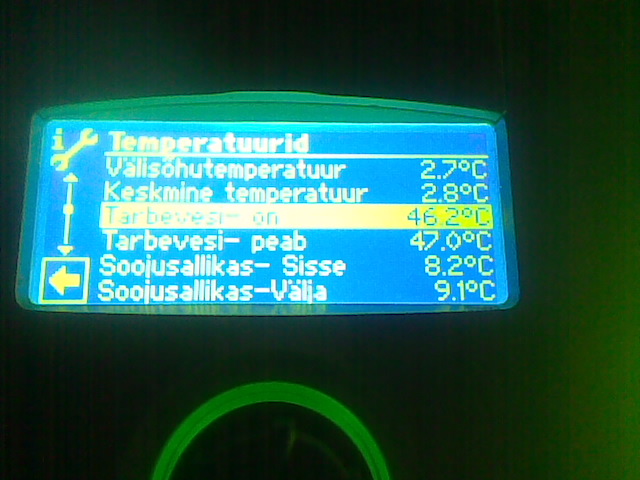

Seade on Alpha-innoTec’ i12kW soojuspump 180 L boileriga, kollektor 2x 350 m
lisaks ka veel maakollektori soojusvaheti, et kasutada päikese energiat maast tuleva
vedeliku soojendamiseks enne soojuspumpa sisenemist. Temperatuurid peale töötsüklit olid sellised:
Soojuspumba tabloo
Soojuspumba tabloo

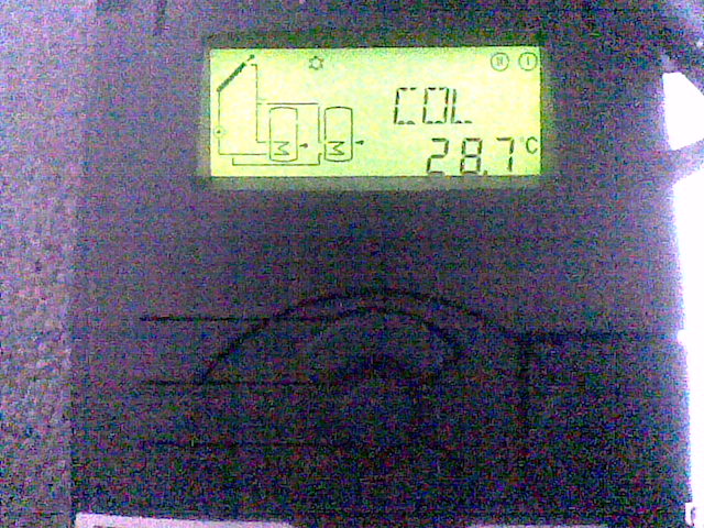

Peale soojuspumba töötsüklit jääb tööle väike soojusvaheti ringluspump, mis saadab päikesesoojuse maakollektorisse. Päiksekollektori temperatuur oli üsna madal - ilm talviselt pilvine:
Päiksekontrolleri tabloo

JyriPaike kirjutas: Temperatuurid peale töötsüklit olid sellised:
tarbevesi elama pole veel hakanud sellise temperatuuri juures?
Re: maakollektori pealveoolu temp?
Postitatud: 09 Nov 2016, 07:35
Postitas Hiid
mu oma kuumutab aegajalt millimalikad läbi. Pidev temp on 50 peale pandud
