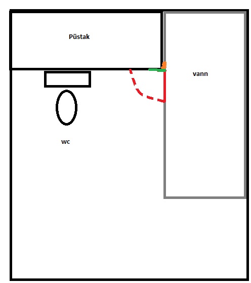

Valmimas uus elamu.. On tekkinud väike mure.
Nimelt vann läheb püstaku ja seina vahele, püstaku pikkus ca 40cm, samas dušši all käimiseks vähe. Nüüd aga lahendus oleks ca 40cm klaasuks panna, mida siis liigutada (punaselt), kuna aga vann on täpselt seinte vahel, siis standart lahendus ei sobi, kuna see eeldab otseseinale klaasi kinnitust ja et standartlahendust kasutada, siis peaks ehitama välja miski nõmeduse (oranz), et see otseselt kinnitada. Nüüd aga on lahendus hinged, mis on tsipa eemal ja teoreetiliselt võimalik vanniust vanniga kohakuti panna ja samas ka avada soovitud suunal(roheline). Kuna tegemist modernsema stiiliga, siis kas ja kui palju lõpuks üldse võiks jääda mõistliku lahenduse jaoks, et see klaas uksena saada panna. Hinged, mis välja hetkel pakutud klaasipaigalduse poolt, oleks sellised (http://www.fiskostar.ee/?page=products& ... e%20hinged), aga otse vaadatuna jääks kohe silma ja poleks vast kõige kenam..? Ehk et hing peaks olema L kujuga, et käiks kokku WC poole, samas avatuna oleks kohakuti vanni servaga.
Sai veel mõeldud voldik klaasust, pole osanud midagi veel seisukohaks võtta sellega, samuti ka liuguksena, et kas võiks toota aga pigem ei tundu ka see sobivat..
Kas või mis võiksid veel ideed olla. Segisti tuleb vanni ette otsa, ehk siis püstaku ja seina vahele.

See püstaku osa, 40cm saabki ära plaaditud, kuid vann läheb paika, kui on seinad plaaditud, ehk vanni sisse ei plaadi.
Küll aga lisa osa klaasuksest tuleb panna püstaku seina külge, nüüd on küsimus, kuidas. Tavalahendus näeks ette asja nii, aga sellel pole pointi.. vaja on uks käima saada vanni kohalt aga vanni kohal pole kinnituskohta hetkel.
https://gyazo.com/139d88c4d6cf51733d931c566114a350

Kindel see, et vann jääb seina äärde ja püstaku osa vahele. Ilmselt kui nüüd vannituba ära saab plaaditud, siis teeks seal kiired pildid ja edastaks siia. Hetkel aga plaan, et püstaku sein klaasi taha katta, see ei oleks mõeldav, kuna püstaku sein läheb plaatide alla ja siis jääks püstaku seina ja klaasi vahele ikka mingi "vahe".
Ilmselt tundub, et tuleb siiski kasutada hingesid, mis on tsipa väljaulatuvam ja selliselt siis ka ta vanni ääreni avatud olekus läheks. - samas mis tihendiga katta hingede poolne klaas, et sealt ei hakkaks vett nirisema.
Lõpuks tuleb otsus, et ei panegi midagi sinna ehk, saab peale igat pesu põranda lapiga üle tõmmatud, kah ehk variant. Suuremad pritsmed saavad olemasolevad seinad siiski.
