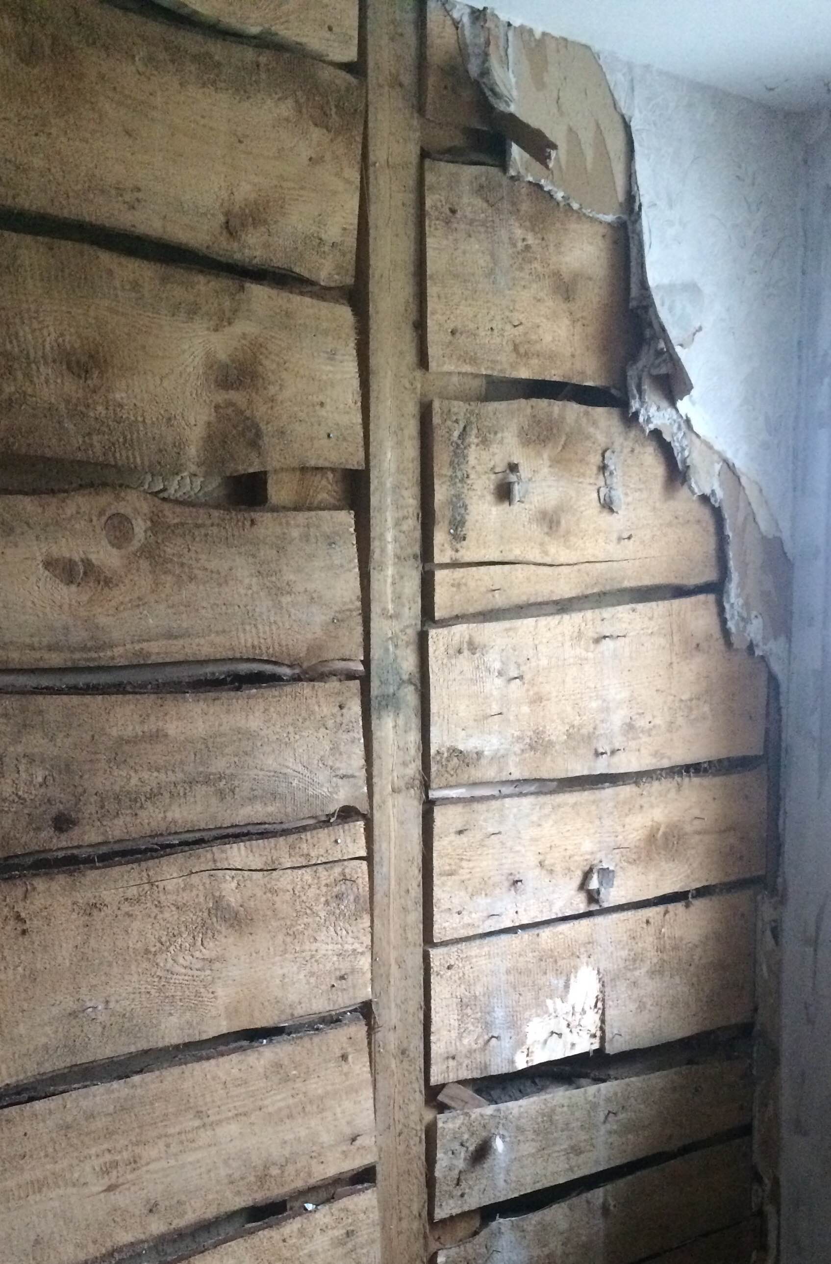

Mure selline, et seinas oli vana pudenev kips. Ühed teadjad arvasid, et kas teha lauspahteldus või panna uus kips. Nüüd sai otsustatud uue kipsi kasuks, vana peaaegu maha võetud. Nüüd aga küsimus, mis edasi? Vana kips oli otse seinal, mitte karkassil. Mõni ütleb, et oleks vaja uus karkass teha, mõni et laudis vaja ka ära lammutada. Kas samamoodi otse seina panna kips oleks lubatud, kui vana nii juba oli? Sein iseenesest on loodis. Lisan ka pildi, et saaks aru, millest räägin.

Mis sul seal seina taga on ? Õu, teine tuba ?
Kui sirget ja tugevat seina tahad, siis kindlasti lisa karkassiga.

Teisel pool on tuba. Eeldatavasti on see sein hiljem tehtud nö vaheseinaks, et saada ühest toast kaks tuba.

Karistusseadustikus ei ole paragrahvi, mille alusel sind vastutusele võtta, kui sa oma kipsplaadi otse laudise külge lased.
Küll aga võtaks ma ka selle laudise ära, paneks olemasoleva tala külge karkassi, vahele helisummutamiseks villa ja siis kipsi peale. Muidugi enne tuleks aru saada, kas olemasolev laudis ei täida ka talade fikseerimise/jäigastamise rolli.

mary kirjutas:Teisel pool on tuba.
Kelle tuba? Sinu või naabri? :) Küsin sellepärast, et olen näinud ka kahe korteri vahel sellist seinakontruktsiooni.
Sellisele, sinka-vonka laudisele, ei ole mõtet kipsplaati otse peale kruvida.

Kui pildile vaatan, siis ma küll ei näe miskit olevat loodis, peale vertikaalse posti. Üle laudade loodis olekut vaata ikka sirge pika latiga või 1,5+m loodiga. Kui miskit õhus või sügavamal, siis seal ongi põhjus, miks vana materjal vastu ei pidanud. Ja ei pea ka uus kips.
Ma puitu ära ei võtaks. Kanguta lahti ja aja loodi. Hea tugevus mingile õblukesele kipsplaadile.
Karkassi ja õhuvahet poleks vaja seina sisse. Milleks omal ruumi veel väiksemaks teha.
