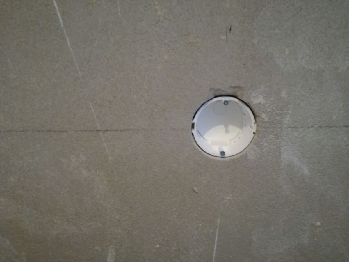

Käisin läbi abc, k-rauta ja espaki ja üheski polnud 72 mm2 freesi, ostsin õhinaga siis 73 mm freesi. ja hea oli, et 72 polnud, sest 73 freesiga freesitud auku läheb 68 mm toos liigagi täpselt (supleriga mõõtes saan tegelikult 69 mm). Panin prooviks 3 toosi kokku ka ja 71 mm samm paistab jah õige olevat.
Kipsi sinna vahele eriti palju ei mahu, võibolla lisaks kipsile lasta veel 5 mm kraeta tüübel ja kruvi ka läbi põhja?
