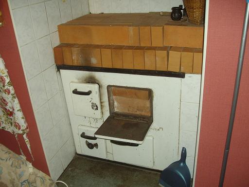

Raudpliitaga kütab ennem köögi liiga palavaks ja soesein jääb jahedaks. Et raudpliitaga soojamüüri soojaks saada peab pliita ringi ehitama pildil olevate juhendite järgi.
Pliita, mida pole..JPG (35.85 KiB) Vaadatud 6936 korda
Laguneb siis metallpliit või mitte, aga välja ta tõsteti (oli veel terve) ja asemele läks kivist küttekolle.
