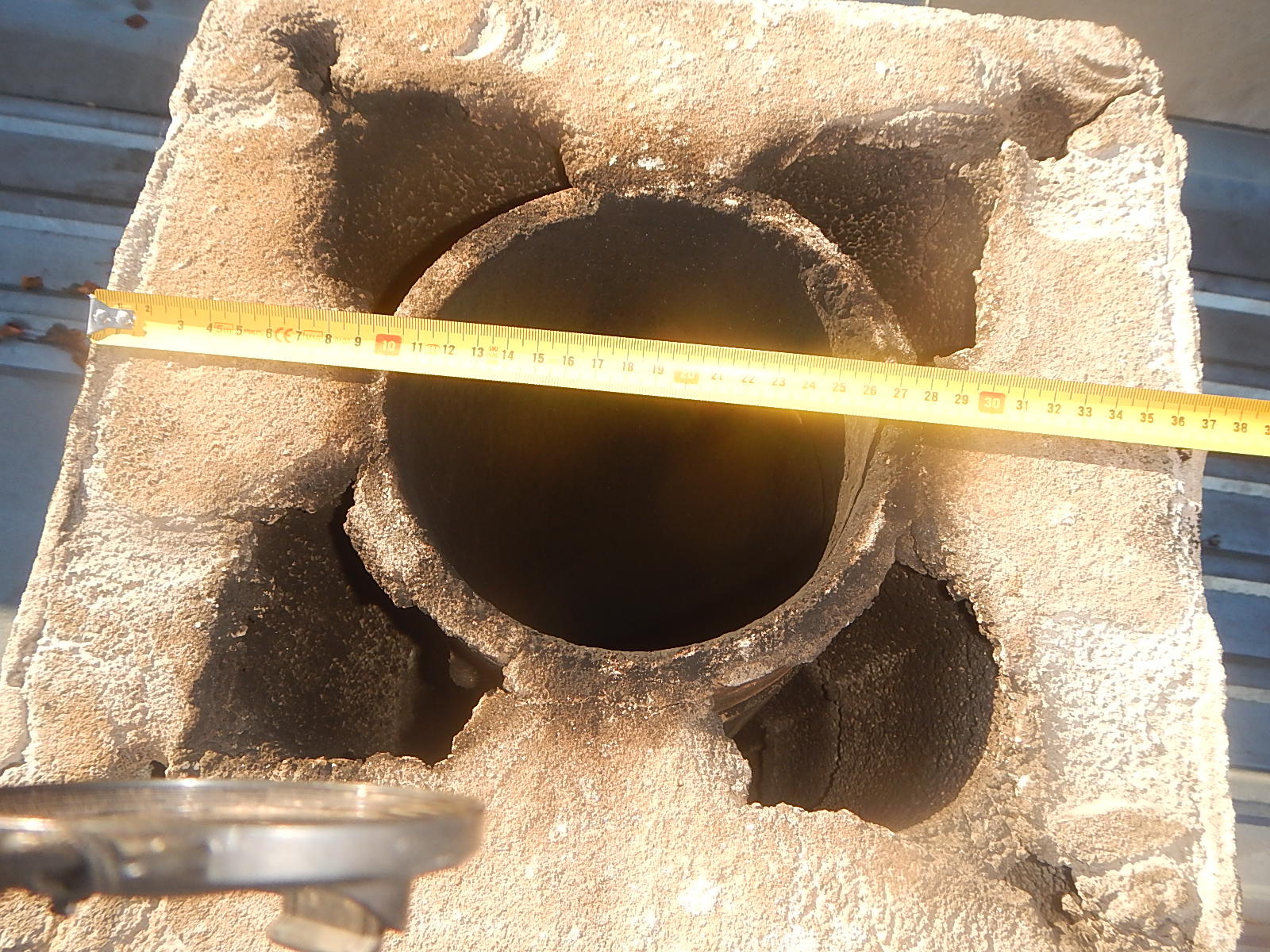

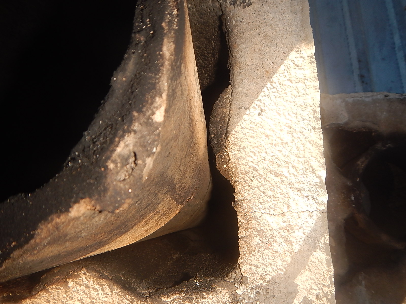

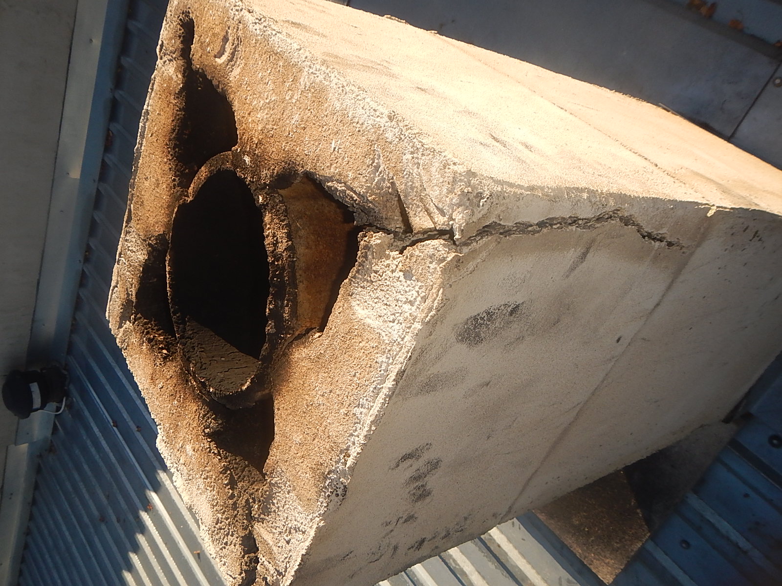

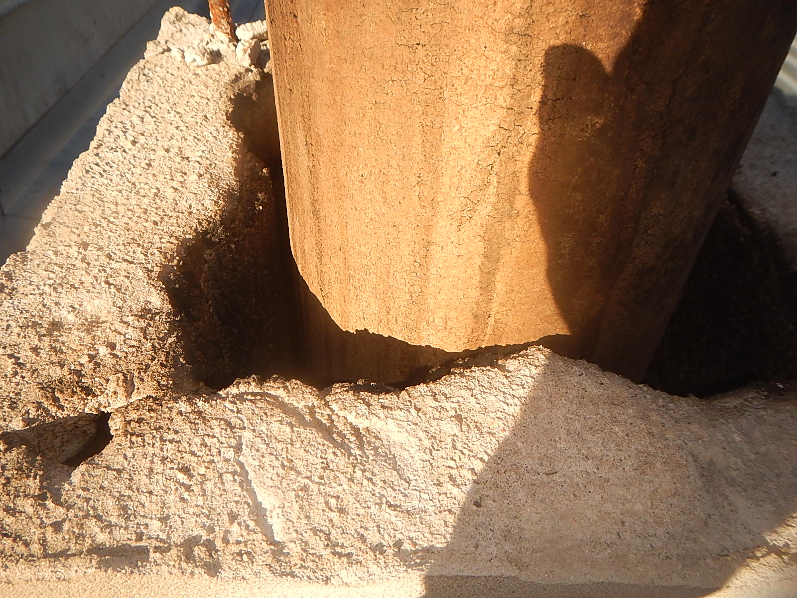

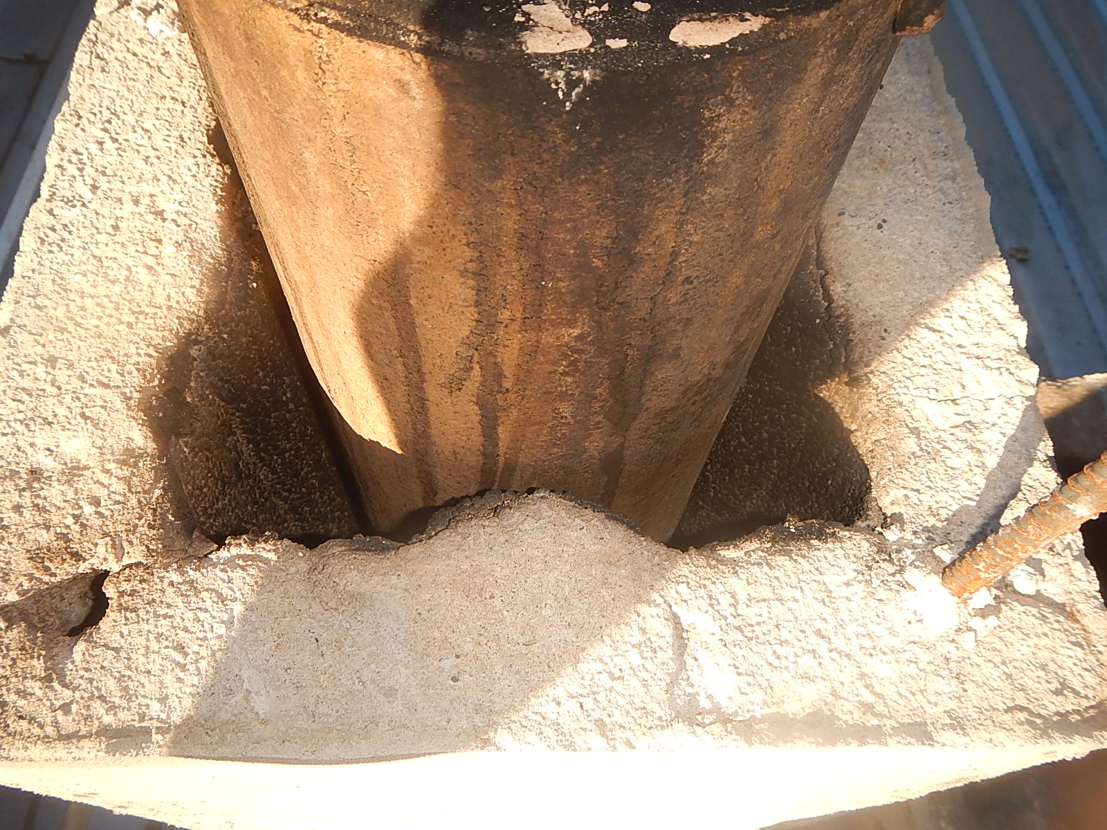

Ma vana juhmard unustasin tookord pildid teha,käisin uuesti ja tegin pildid ära.Seda korstent juba aastaid puhastanud ja siiani oli korsten korras ja ühes tukis ja isegi betoon kaabu kenasti peal kinni.Nüüd viimase talvega kaabu lahti ja välisploki küljelt lõhki löönud.Kaabu pealt ja asusin sisuga tutvuma.Oleks see fibo korsten siis samott toru sise mõõt 140 mis on väikseim,samoti ja välisploki vahele peab ju 3 cm villa mahtuma,aga sellist vahet kuhu vill panna pole kusagi.
